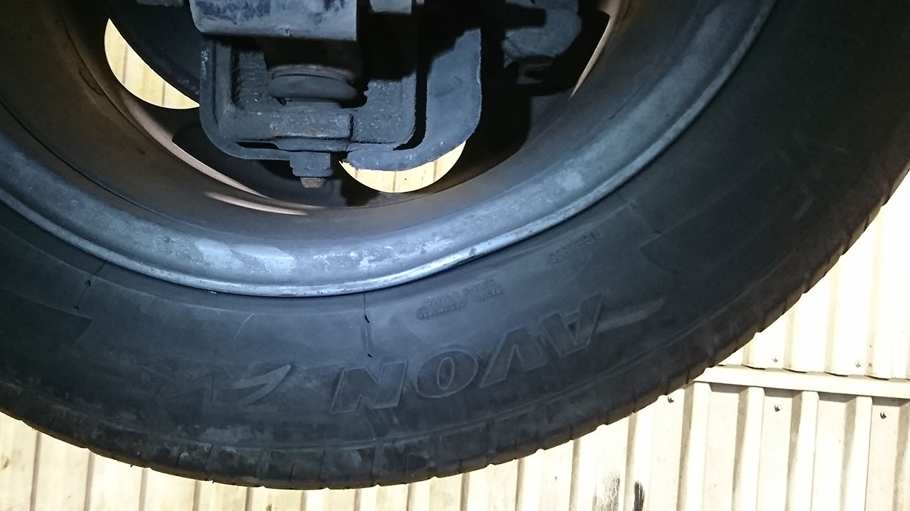

          Detta blev resultatet av smällen. Kunde säkert blivit värre. Tror dock inte vägverket betalar en ny fälg.

          Magnus Åberg
            Det där är lätt att rikta.
            #22439
              Det är det säkert. Förslag på bra ställe som kan fixa det i Sthlm?
              #22440
              Magnus Åberg
                Intera.
                intera-sverige.se
                #22441
                Sånt där är så jäkla trist alltså.
                Kolla vem vägen tillhör – macken eller kommunen och skicka in beviset du har här.
                Kommunen får ju inte låta vägarna vara i vilket skick som helst så låt dom betala skadorna. Efter en sådan smäll behövs en hjulinställning också.
                Jag gjorde samma sak 2mån efter min hjulinställning! Rätt ner i ett hål som fick mig att behöva tvärstanna i vägrenen mitt i rusningstrafik för att se så det inte gått sönder. Nu pekar ratten åt helvete till vänster. Så mycket för den hjulinställningen.
                Nej på dom bara! Vägar är till för att köras på och måste vara i skick därefter!
                #22442
                Dan-Erik Hansson
                  Fälgar är ganska mjuka och jag har riktat värre bucklor med blyklubba till rimligt bra resultat.
                  Den värsta skadan blev faktiskt i dämparen som efter besök i en grop hade havererat totalt. Därutöver +1 på Fredriks hjulinställningskommentar
                  #22443
                    Jag gick in till macken direkt och frågade om vägstumpen var deras eller vägverkets. Tror inte det är kommunens då det är en del av gamla avfarten från motorvägen. Tjejen som jobbade tog mina uppgifter för att vidarebefordra till sin chef men har inte hört ett ljud därifrån. Får gräva vidare kring det där.
                    Tittade iaf ganska noga och kunde inte se något mer som gått sönder, allt såg okej ut och bilen känns inte annorlunda på något sätt. Enda jag märkt är vibrationer i ratten när jag kommer över 100 men det är väl bucklan i fälgen som rår för det.
