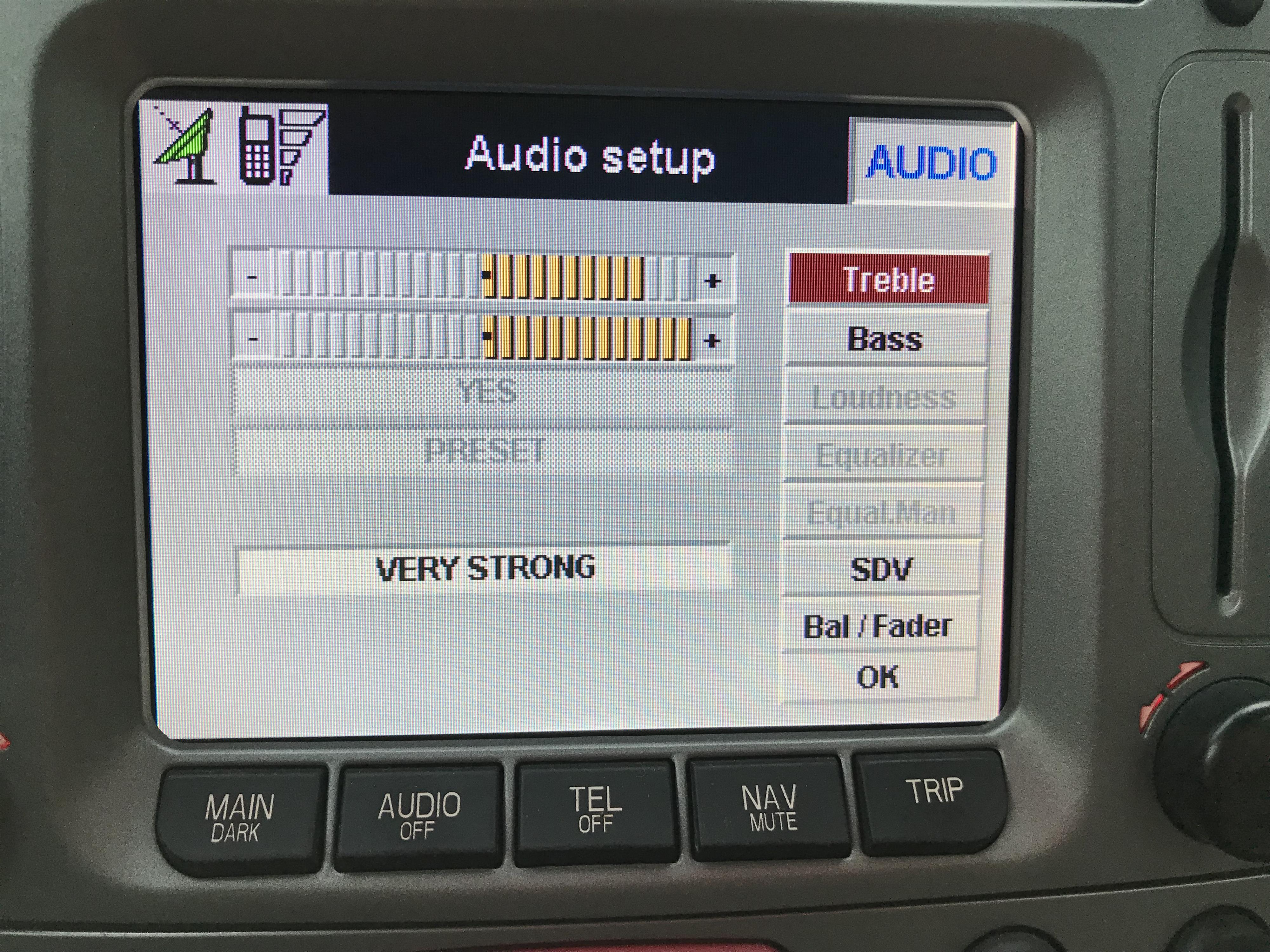

    Har lite funderingar kring min Connect Nav+ som sitter originalmonterad i min GT.
    Under Audio setup så kommer jag inte åt Loudness, Equalizer samt Equal.man? Ser att dom är där men kan inte göra några inställningar alls.
    Försökte bifoga en bild men får bara felmeddelande.

      du har inte den utrustningen i bilen helt enkelt.
      har du stora stereo pkt med subwoofer osv så ska det fungera annars inte. då är det bara som standard stereo.
      vad har du för regnr så kan jag kolla hur bilen är lev från fabriken.

          din bil har inte hifi systemet med orginal sub sittandes i sidan av bagaget. den sitter inne bakom klädseln enligt eper.
          se print där ifrån. det är nr 11 och du ser även optionkoden E718 som är hifi. denna har du inte i din bils konfig. därför du inte får igång
          dom funktionerna.

              Är det inte så dumt att om man har just Bose-systemet så anpassar den inställningarna automatiskt, så att det är därför du inte kommer åt inställningarna?

                Nej där saknas faktiskt ingenting eftersom det inte ska sitta något där när man har Bose-systemet. Diskanterna är integrerade i de nedre dörrhögtalarna.
