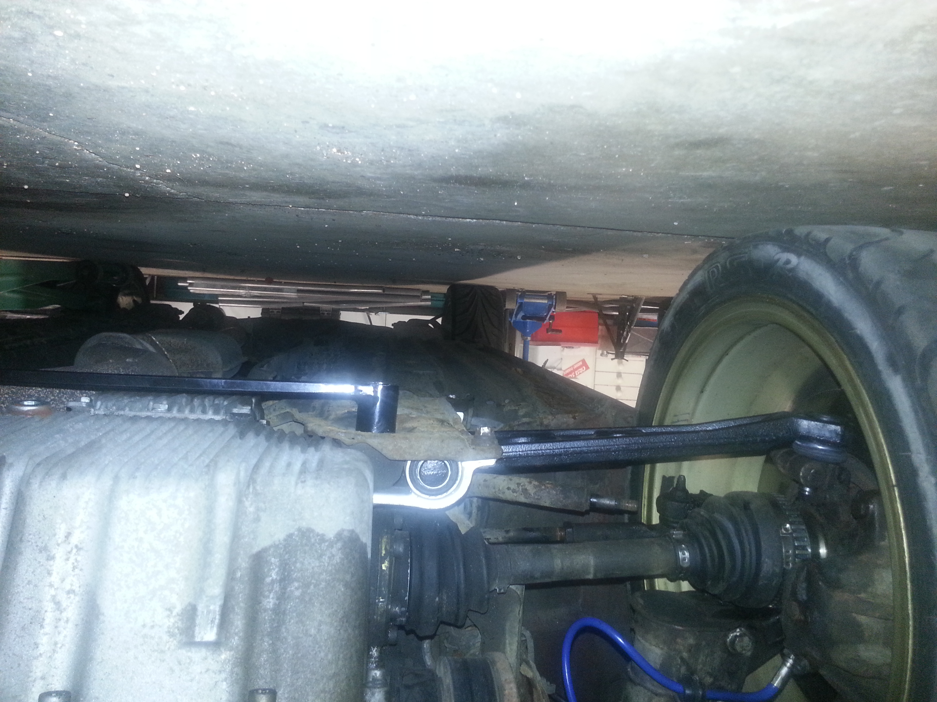

              De nya drivknutarna hade inte samma låsning som original så nu är de olåsta och då vågar jag inte montera multiplaarmarna. Igår blev det nya knutar och stålomspunna bromsslangar. Kvar inför burbygget som blir 11e maj är att bygga värmepaket/fläkt, fylla servon och bromsvätska motul600 och hoppas att den startar. K-sport coilovers beställt med ställbara topplagringar. 2,5 v leveranstid så de bör sitta på till Kinnekulle. Mitt största problem just nu är att koppla huvudbrytare som jag inte har en aning om hur det ska göras. Någon frivillig i Stockholm som vill hjälpa mig med det?

                  Nåallafall. Jag fick liv i motorn efter att ha fyllt raceklykol och stirrat frenetiskt efter läckor. Det tog ett tag och det blev en hel del pulshöjning och uppgivenhet innan jag kom på att styrboxen låg i skåpet under arbetsbänken. Allt fridåfröjd? Not!!! Ombytt, på väg hem och klar så ser jag att bilen har en helt skruvad toe in. Snabb mätning visar att jag fått för korta bärarmar. Jahapp. Och den extratiden hittar jag…Kanske i morgon. Det blir Multiplaarmarna utan kränghämmare. Då går det iof fort. På hjul i veckan och iväg till Raidopower för burbygge.

                      Pilutta dig Nu har vi en touch down äntligen. Multipla-armar och stagmanstag monterat och bilen står på hjul ca 50mm större spårvidd.

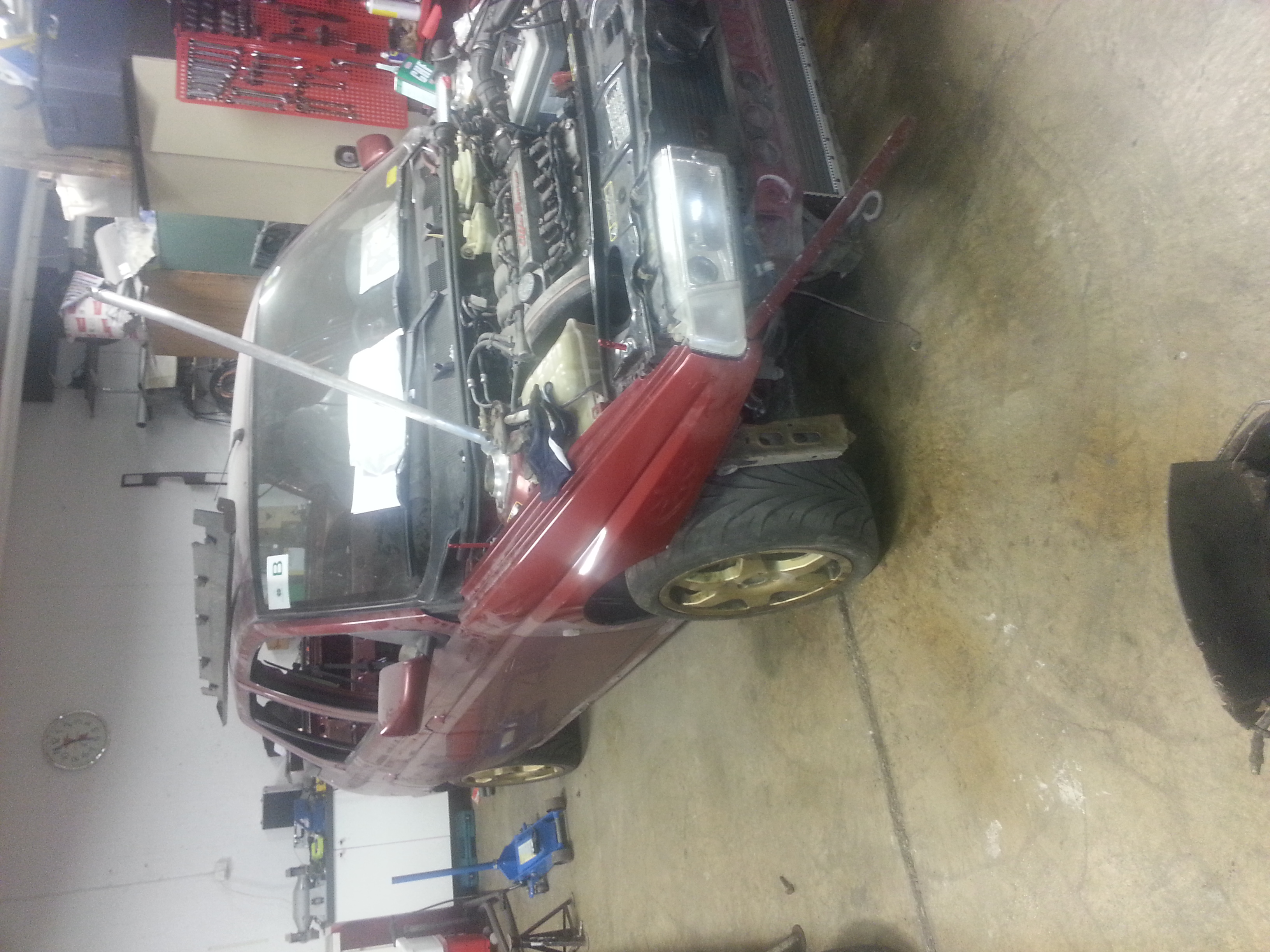

                      #47014
                        Nej, bilen står inte i taket. Du har skärmen upp och ner.
