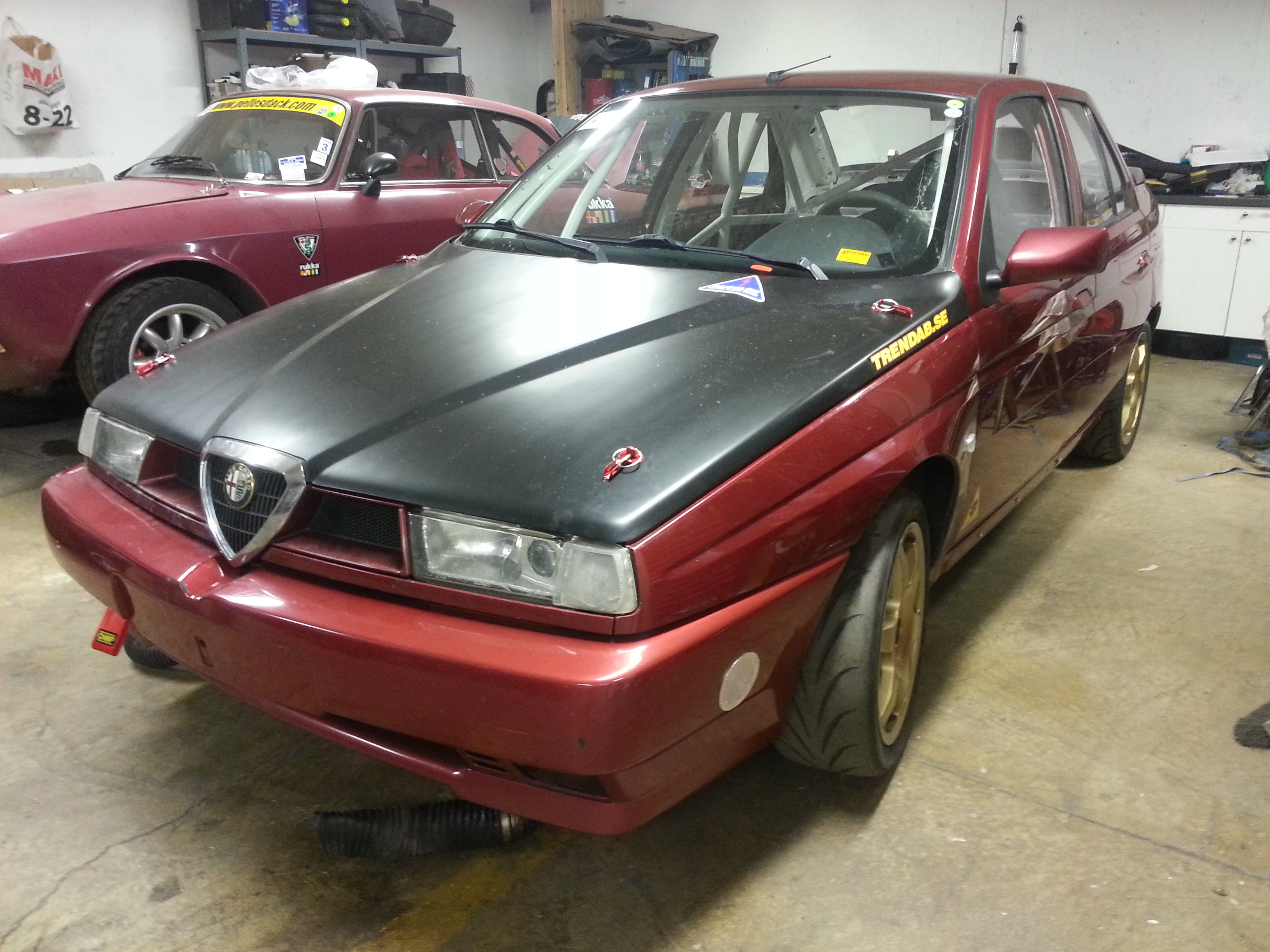

                  Tack Sune!!! Ska bli jättekul. Vagnsboksbesiktning på torsdag kväll. Bilen väger nu exakt 1100kg. Nu kan jag pusta ut lite tills coilisarna kommer. De bör dyka upp i början på nösta vecka. Så här ser bilen ut ikväll.

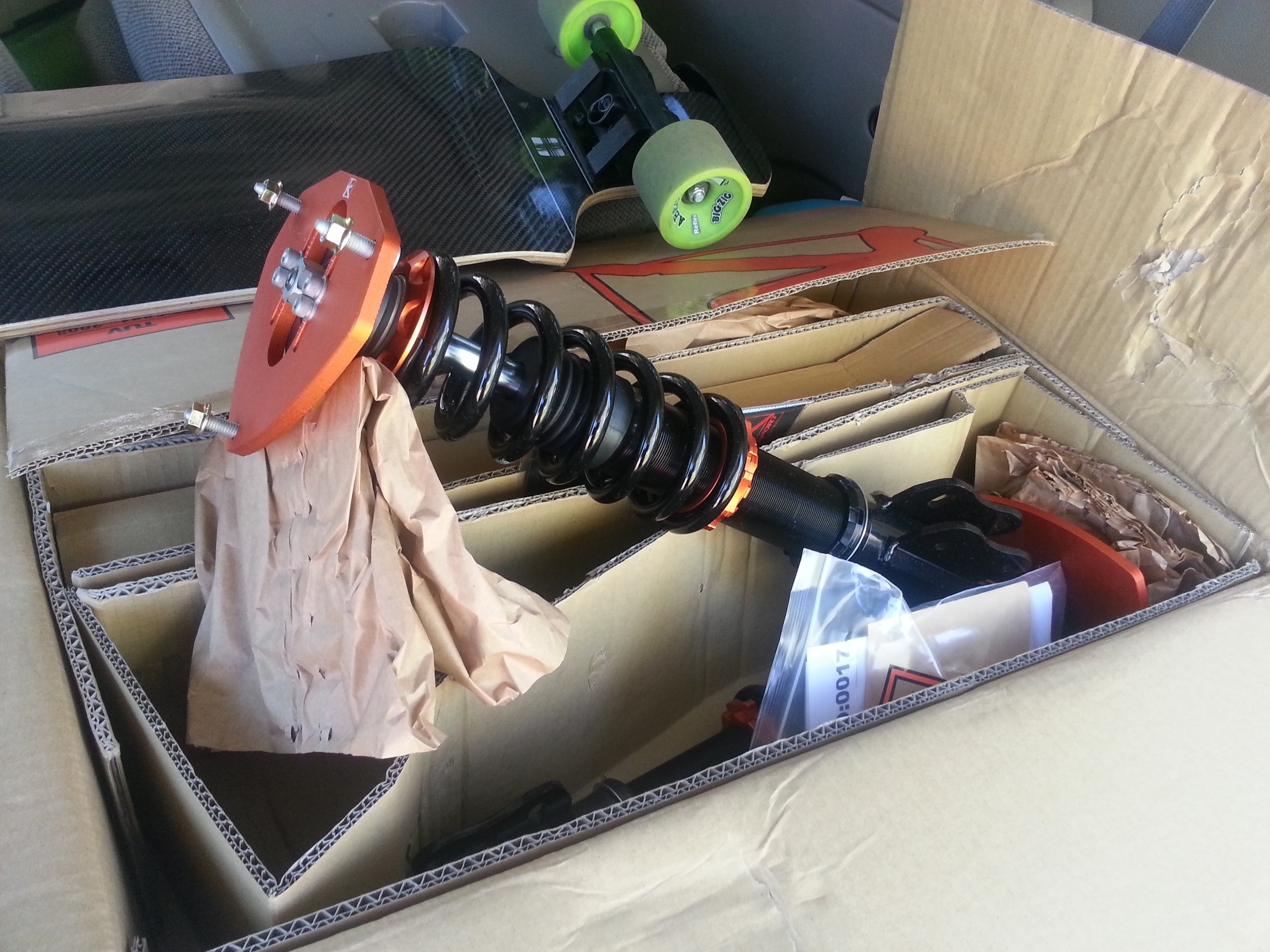

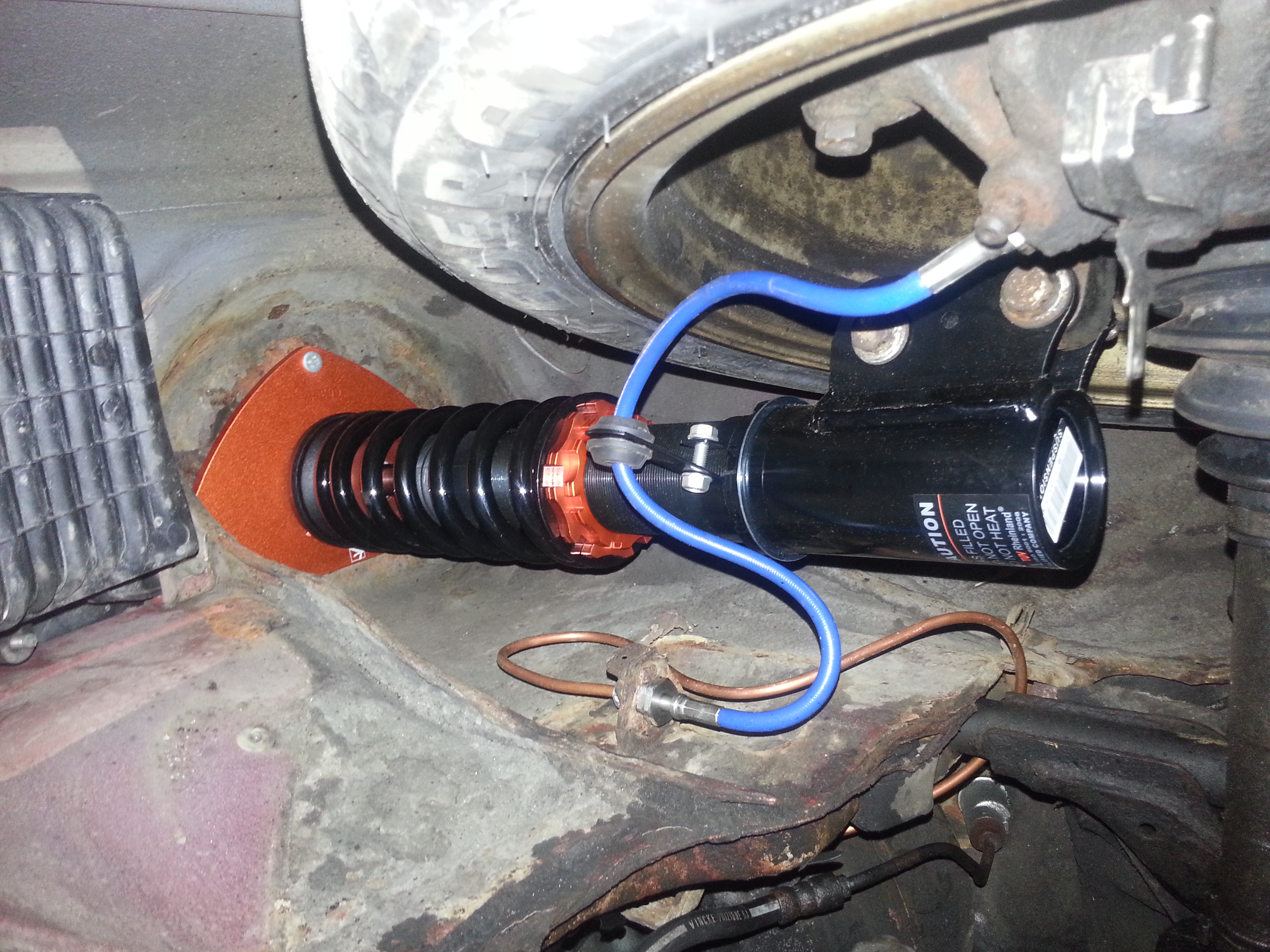

                    Coilisarna kom i dag så ikväll åkte de på. Fina grejer från k-sport. Urlätt att montera. Nu kan jag ställa tryck, höjd, hårdhet och camber.
                    #47055
                    Vad är det för tryck du kan ställa på coilovern?
                    På mina coilovers så kan jag ställa hårdhet på dämpare, höjd och camber.

                    #47056
                      Nä inte tryck, ventilerna i stötdämparen såklart. Man är inte så klar i knoppen efter några veckors tokmekande c

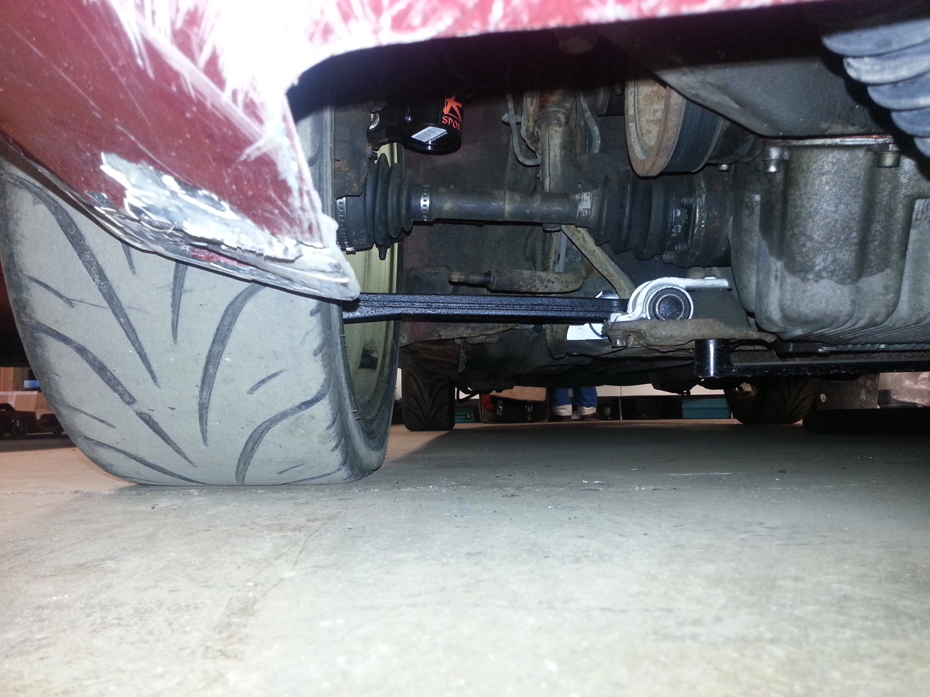

                        Dra gärna iväg en bild framifrån med Fiat armarna och coilisarna på plats så jag kan få en uppfattning om hur ofta du kommer behöva nya Toyo´s . 😉

                          nlägg av Stefan Grönqvist på 2014-05-22 18:00
