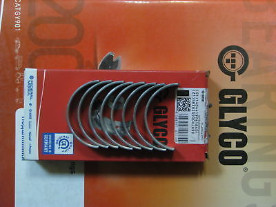

                      £30 på http://www.ebay.co.uk/itm/270933094649?_trksid=p2059210.m2749.l2649&ssPageName=STRK%3AMEBIDX%3AIT
                      Det är samma botten i stort som 156. på den kan man byta vevlager underifrån. Misstänker det är samma på 155 16v. Så länge inte vevaxeln tagit för stor skada.
