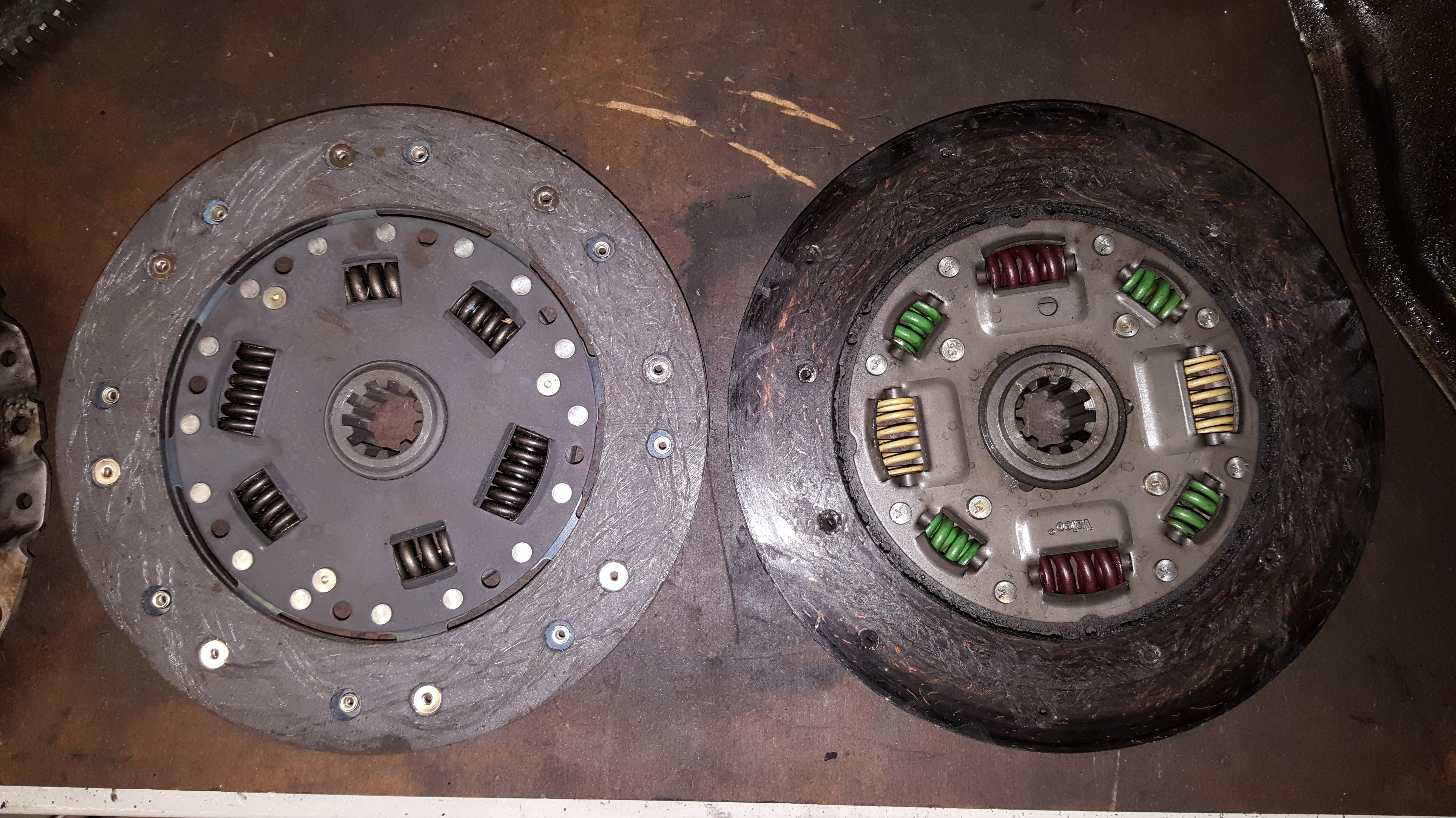

                  Nej, jag hade dessvärre inte en tanke på att jämföra splines eller att testa att föra på lamellen på den växellådans axel. De ser iaf hyffsat lika ut på bilden jag tog. Jag har på bilden räknat bommarna i hålen på de båda lamellerna och kan konstatera att det i alla fall är samma antal (10 st). Men det är ju ingen garanti för att de är helt lika.

                        Jag tog bort tryckplattan och lamellen och  kollade att lamellen gick att sätta på axeln. Det gjorde det. Men jag förstår att det är pilligt att få splinesen att passa. Det var hur som helst ett tveeggat besked. OM det inte hade gått att sätta på lamellen hade jag ju förstått varför jag kämpat förgäves. Nu när det gick att sätta på lamellen framstår det med besvärande tydlighet att det är jag som är problemet.
