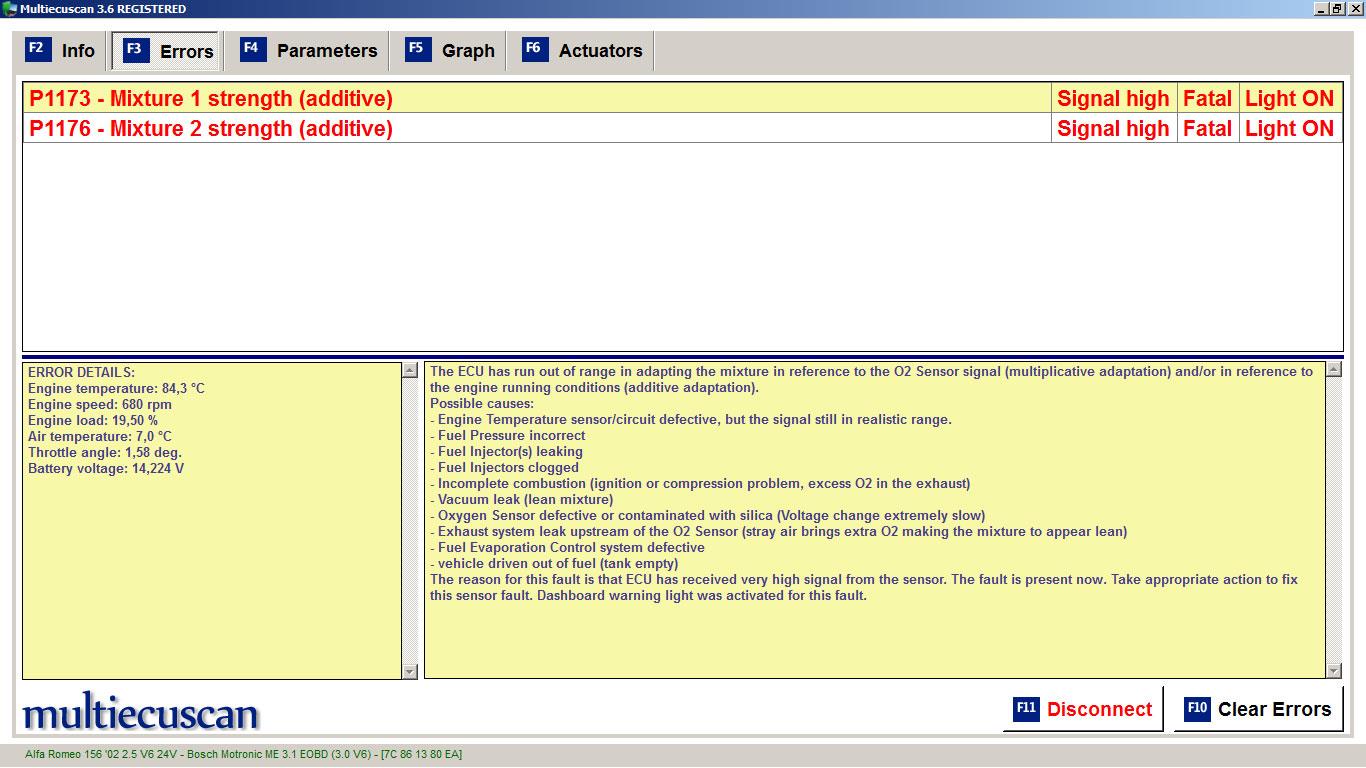

      Var ute och körde en sväng ikväll och upptäckte att kylfläkten inte verkar gå igång när motorn börjar bli lite varm.
      Fick ett par felkoder i fredags som jag raderade idag, bifogar screenshot.
      Var ute och körde en bra stund och felkoderna har inte kommit tillbaka. Jag undrar ändå om det är relaterat, kylfläkten fungerade innan detta hände så frågan är om det är tempsensorn som är problemet vilket felbeskrivningen till koderna indikerar?
      Har inte provat så vet inte om det går tvångsstarta fläkten från MultiEcuScan, om man kan göra det och det går igång så borde rimligen allt fungera och det borde indikera att det är tempsensorn, eller tänker jag fel?
      Tempen gick en bra bit över var den normalt sett brukar starta när jag var och körde på lite smågator. Den går igång på lågfart ibland vilket styrs av AC’n, jag vet dock inte hur de båda fläktarna är konfigurerade, ifall ena styrs enbart av ACn och den andra av motortempen eller hur det fungerar?
      Tillägg: Inget har märkts på hur motorn gått efter att felkoderna kom, de kom när jag stod på tomgång vid ett trafikljus. Inget märktes i övrigt och bilen gick precis som vanligt och gör så fortfarande.

            Har iaf provat köra fläkten från datorn och den går utan problem på båda hastigheter när jag gör så. Pratade dock med Niklas på Powercar och han antydde att felet troligen ligger på insugssidan, att det är luftflödet som är problemet. Det förklarar dock inte varför kylarfläkten inte går.
            Det ska visst vara samma tempgivare för motorstyrning som tempmätare i instrumenteringen och den har jag inte noterat visa något annorlunda mot tidigare så frågan är vad tusan det kan vara då.
            Det är inte otroligt att det suger in luft via luftslangen som är trasig, får försöka fixa den igen då jag inte lyckats få tag på en ny, så det kan bli fel i luftflödet jämfört med vad LMM säger. Det kanske kan förklara felkoderna. Har dock svårt tro det är orsaken till att fläktarna inte startar som de ska.
            #36166
            Funkar fläktarna via ecuscan så är de troligen inget att oroa sig över.
            Trasig luftslang säger du? Inte konstigt då att du har felkoder på bränsleblandning.
            Täta läckande slangen
            Kvarstår felet prova ny LMM
            Kvarstår felet kontrollera avgaset för läckage alternativt byt lambda.
