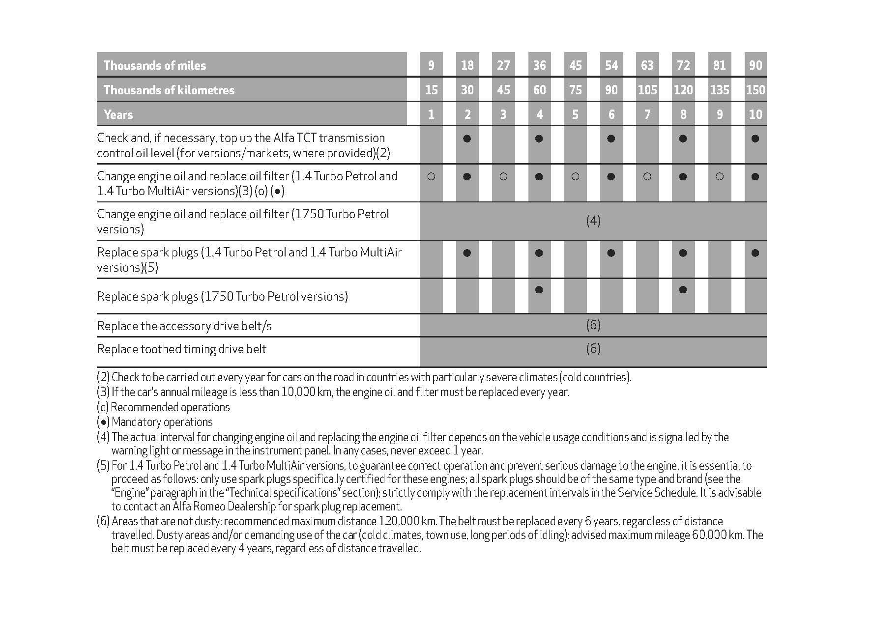

                          din bils service intervall har du här. kollat på ditt chassinr.
                          #35687
                            sista på intervallerna.
                            så nu behöver alla andra diskutera om hur och vad som ska göras och när det ska göras. verkstaden hade rätt. din första service är på 1500 mil eller året vilket som först uppnås.
                            det är din garanti och du avgör själv så klart om du vill se till att den inte faller pga ej fullföljda servicar enligt schema och tid, så klart
                            bara om det händer något och den behövs utnyttjas.

                                #35690
                                  stämmer inte . det är baserat på chassinr. vilket regnr har du så kollar jag och ser om det är rätt.
                                  Lars intervall är enligt det jag bifogade. din bil är två år äldre och det kan vara skillnaden på lars och din bil.
