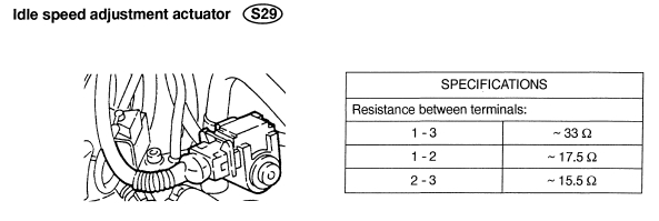

        Du kan kontrollmäta tomgångsregulatorn enligt den här bilden ur verkstadshandboken.
        Sen ska det gå att göra en omkalibrering av tomgångsventilen. Enligt diverse forum så gör man så här:
        Koppla bort batteriet ett par minuter.
        Koppla tillbaka batteriet.
        Vrid tändningen till MAR. Vänta 90 sekunder.
        Slå av tändningen. Vänta 90 sekunder.
        Den här proceduren finns inte dokumneterad i verkstadshandboken, men det är snabbt gjort så kan vara värt att testa.

                O nu har jag testat “reseten”! Sket sig…Mätte upp motståndet o det verkade vara ok enl bilden ovan…är det bara att byta denna däringa ventilen då tro…?
