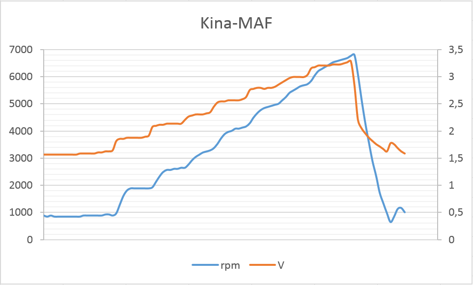

    Hej, tänkte dela med mig av lite tester vi gjorde av en MAF köpt från Aliexpress till vår skrotbilsrejser (Alfa 156 2.0 TS).
    Original-sensorn och sensorhuset i vår bil var från Bosch art. nr 0 281 002 199. Vi valde att bara beställa sensorn då det var billigare. Säljarens bilder stämde inte exakt med hur Bosch-sensorns såg ut (såg ut som Pierburg-kopia på bilderna), men när vi fick sensor var den i princip identisk med original-sensorn.
    Bästa sättet att mäta upp prestandan på den nya sensor vore att ha något kontrollflöde som man visste hur stort det var, och som man kunde variera så man såg impuls-responsen mm. Nu orka vi inte göra det riktigt så seriöst, så vi valde att jämföra vår original-sensor (som vi rengjort med gott resultat) mot den nya vid olika varvtal utan last. Vi gjorde två körningar direkt efter varandra så luftflödet bör vara ungefär samma vid samma varvtal.
    Som vi ser ger Kina-sensorn lite högre spänning ut över hela intervallet, och en betydligt jämnare kurva än Bosch-sensorn som ser ut att ha mer noise. Nu kunde vi inte köra ex. vis XCP för att mäta värdena utan var beroende av att läsa ut DID:ar så både samplings-hastigheten och samplingspunkten varierade. Det kanske även var någon mjukvaru-filtrering i ECM:en som spökade.
    För att komma förbi detta och få bättre värden kopplade jag även upp scopet för att mäta faktiska outputten från sensorn, dock börja det regna så fick avbryta testet innan jag hann mäta något.
    Sammanfattningsvis så ser Kina-MAFen ut att fungera hyffsat – spänningsnivåerna är i nivå med Bosch, och “linjäriteten” ser ut att vara liknande med. Ev. så har Kina-MAFen sämre impulsrespons – eller så har vår Bosch-MAF mer störningar – eller så skiljde det i trottel-rörelsen mellan körningarna (då jag tryckte på gaspedalen manuellt).
    Hur bra den håller på sikt vet jag inte – men den ser ut att fungera nu iaf.
