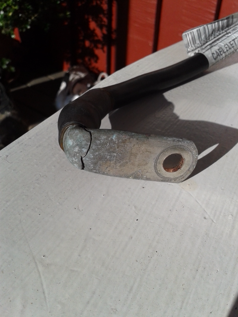

                  Nu har jag äntligen gjort min djupdykning i motorrummet och efter en del grävande fick jag loss den berömda jordkabeln.
                  Och japp…den var en spricka i den. Nu är kabeln bytt och hoppas att bekymret är ett minne blott.
                  Tack för hjälpen!
