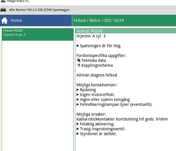

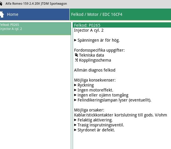

      Så här står det i våra diagnoser om felkoderna

      Tack för svar Richard! Det stämmer bra med min bil när jag läser Möjliga konsekvenser, förutom att min bil tvärdör istället för “Ryckning/Ingen motoreffekt”.
      Tror du att jag ska felsöka enligt Möjliga orsaker och i den ordning de står uppräknade? Jag såg att det finns kontakter med kablage för som en lagningssats på Ebay, kan det vara en bra början tror du?
