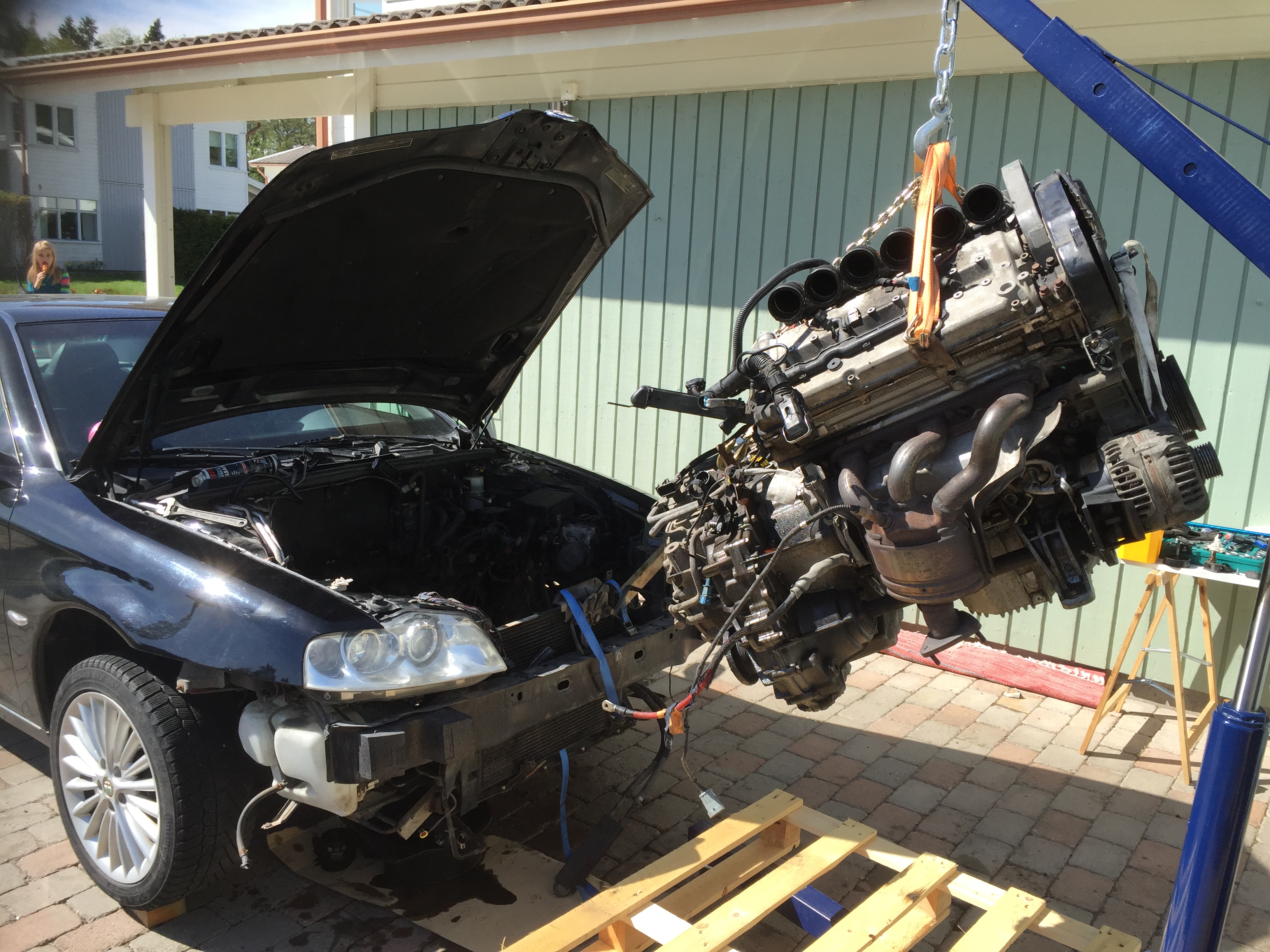

        Efter ett tags funderingar så lyckades jag hitta en motor att byta till som dessutom levererades hem av avlämnande Alfisi… Vilket annat märkesforum har såna engagerade medlemmar? Både leverans och tips om hur man lyfter ur en motor! Tack Mats. Nu är jag inte så snabb att meka beroende på begränsad tid och på ovana att lyfta ur motorer.

          Men skam den som ger sig… Några tips senare så verkar det som om det fungerar!
          Motorn är ur och nu börjar arbetet med att flytta saker för att CF3-konvertera en CF2-busso.

                    Plötsligt händer det… På midsommardagen hade det slutat droppa från taket på mitt “garage” och jag bestämde mig för att ta in dotterns sambo, som påpassligt råkade befinna sig på armlängds avstånd, som hantlangare. Växellådan hade ju nyligen hamnat på rätt motor och det fanns inget att skylla på. Nu skulla motorn i!
                    Det var skönt att vara två när huven skulle av och som extra ögon och armar var det inte heller fel. Slutligen var det lutningen på motorn som var det svåraste, men med vilja och övertygelse kommer man långt. Nu ska bara resten monteras tillbaka!

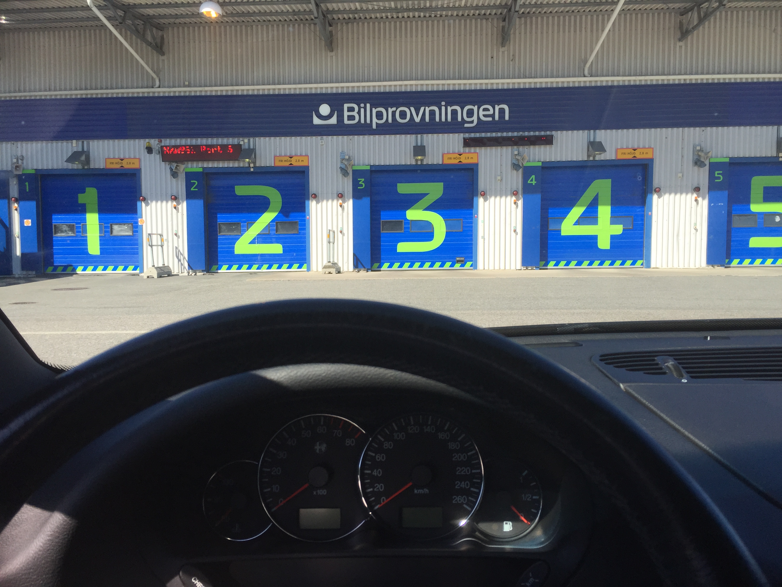

                          Nu ska vi uppdatera 🙂 Motorn är i och sitter där den ska. Problemen som återstod var momentstag till motorn, koppla ihop avgassystem för där var muttrarna söndersågade , fylla på vätskor, byta lite länkarmar fram och besiktiga.

                          • Besiktning… Måste byta höger handbromsvajer, men annars var det bara bra.

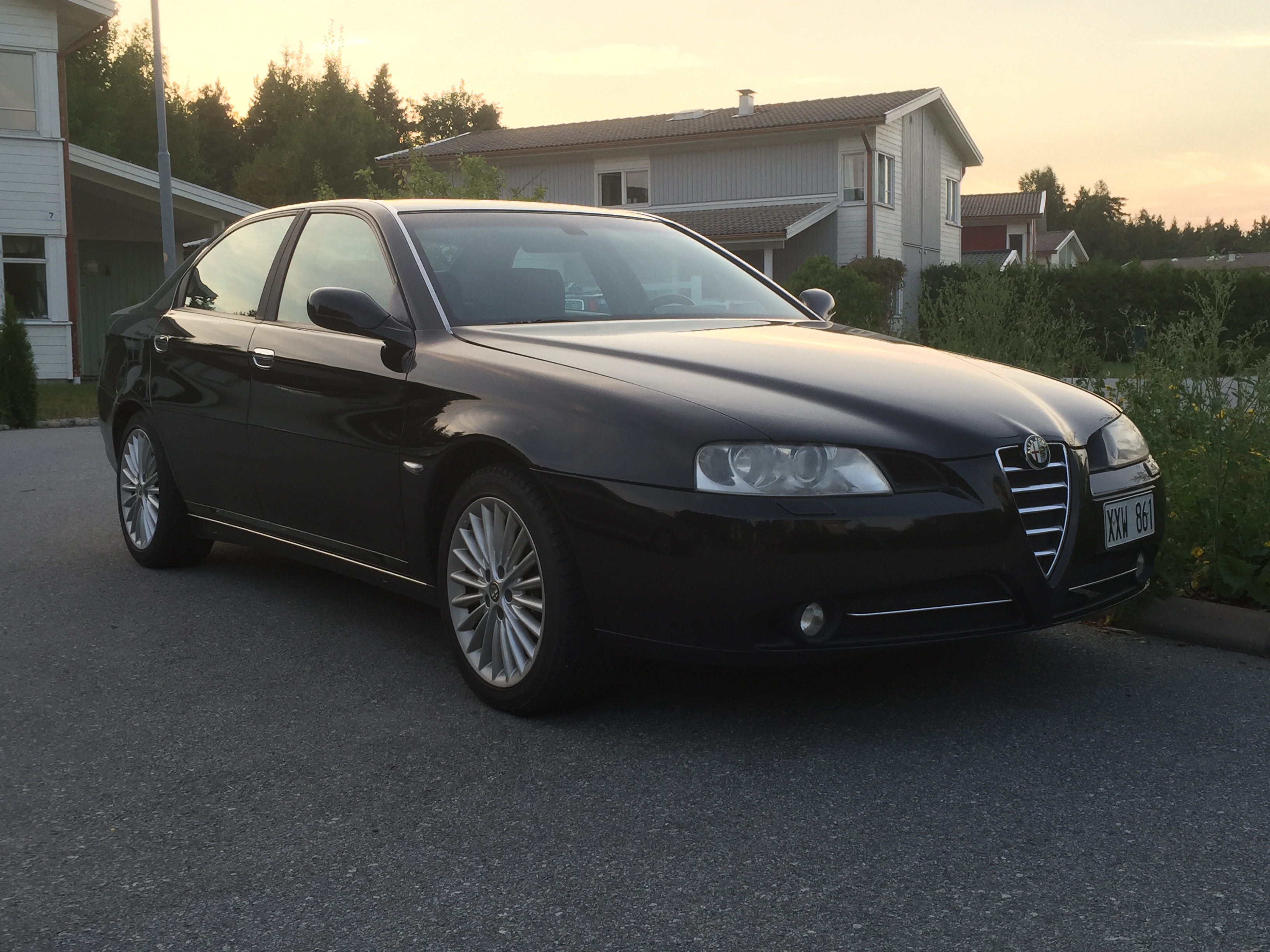

                              Polerat och klart… Måste bara montera den nya handbromsvajern, men det vill jag inte göra i hällande regn, och byta olja i automatlådan. Bara jag är ledig då det är uppehåll så fixar det sig relativt fort och så ska inredningen få en genomgång med infettning och rengörning.
                              Polerat har jag däremot gjort.
