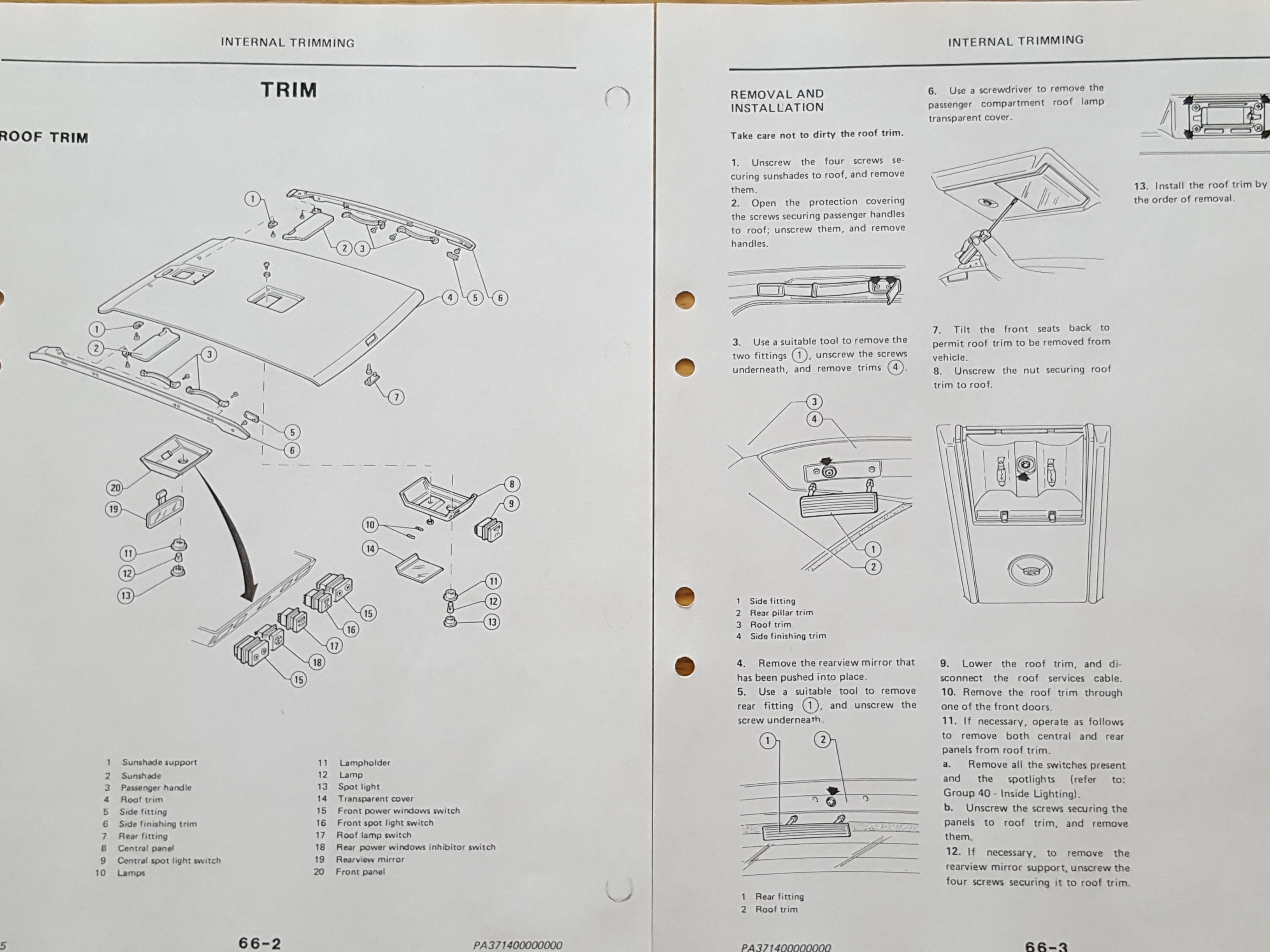

                  Jag har stora verkstadsmanualen och det verkar stämma att backspegeln sitter med ett klämfäste.
