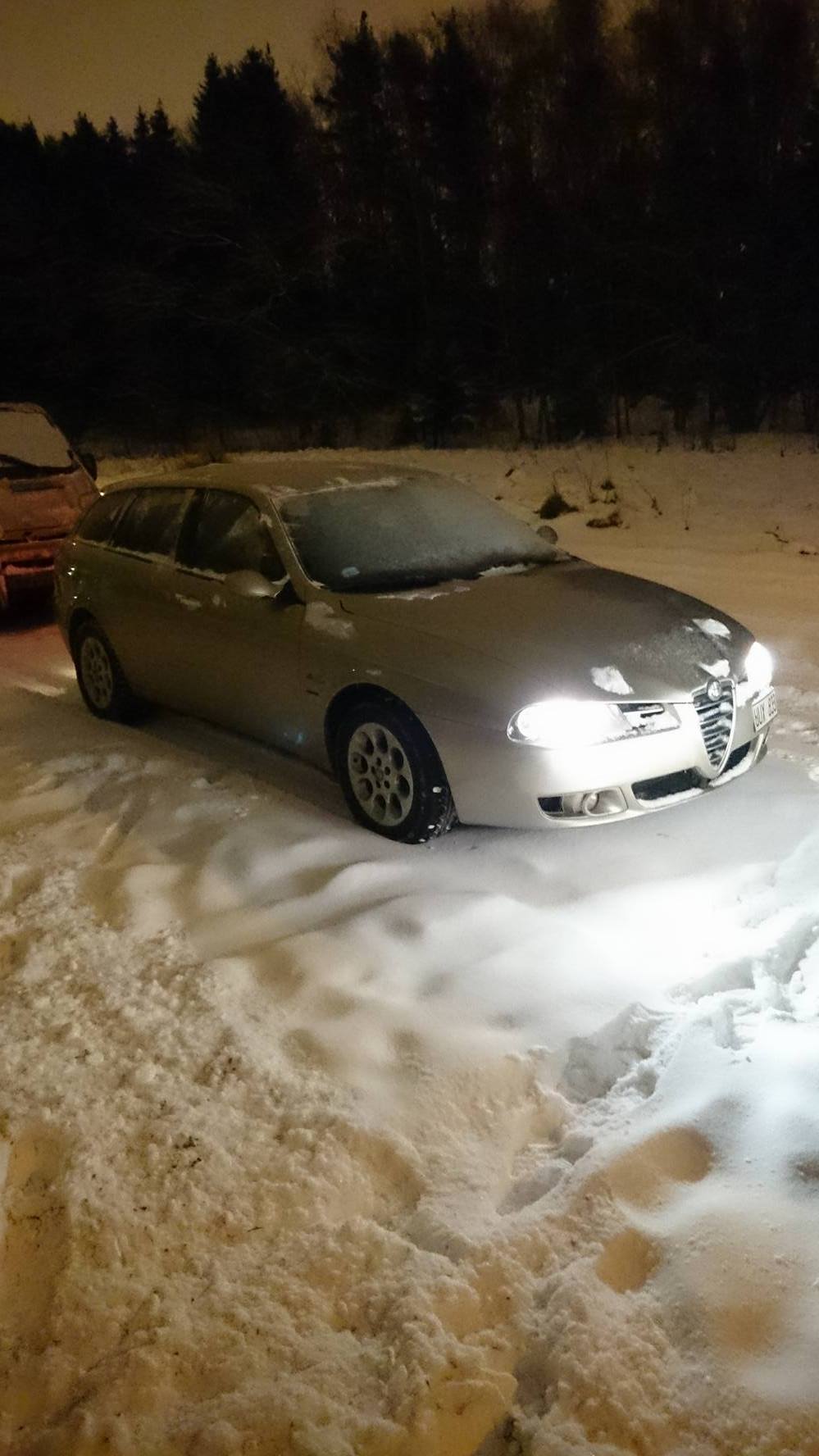

              Dom nya länkarmarna funkar riktigt bra än så länge! trots det hårda vädret så är dom styva och inte ett enda missljud
              Bjuder även en bild på den frusna stackaren
