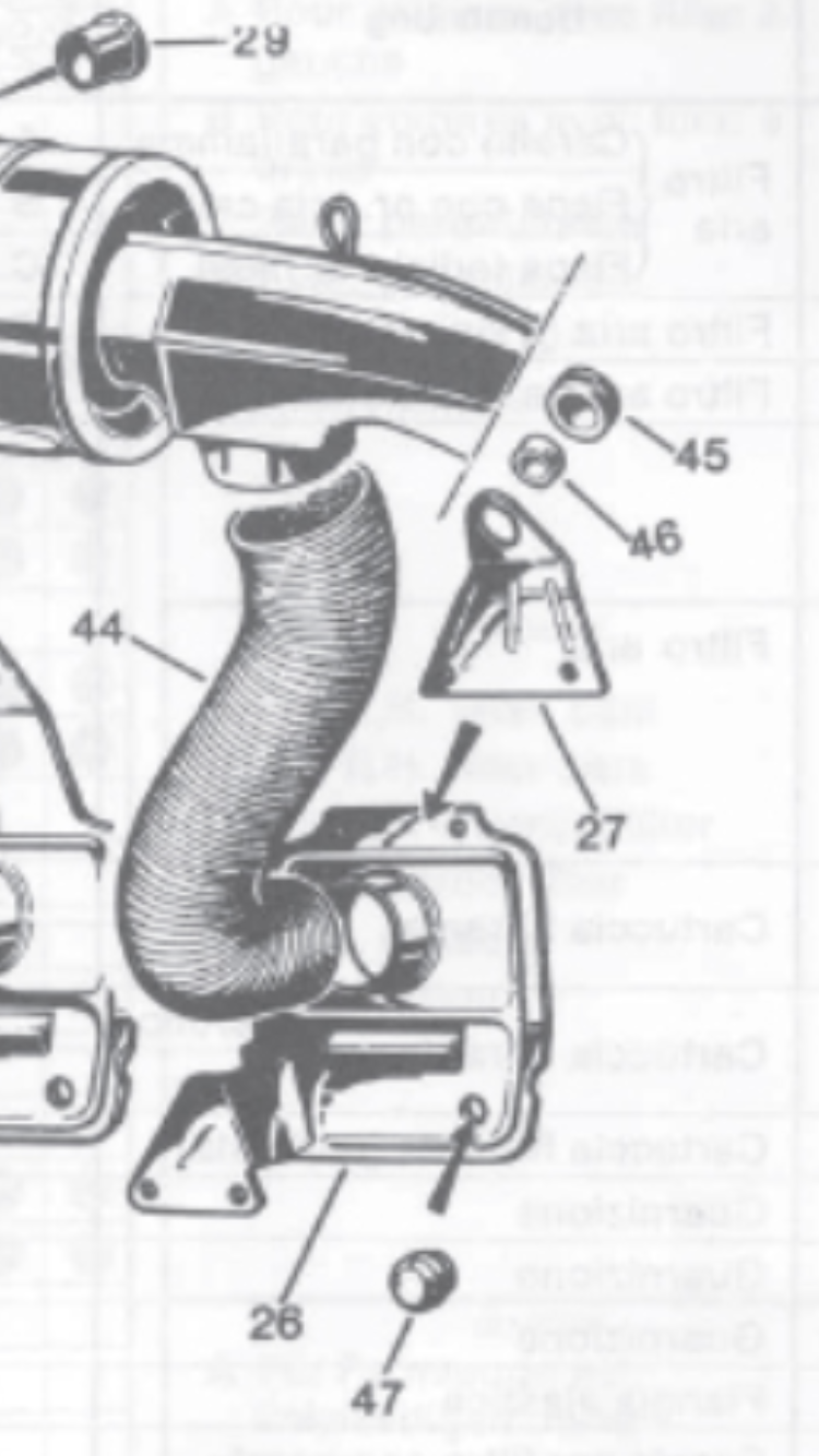

      På sidan av motorn sitter kylplattan som har ett rör till luftburken då luftburken är borttagen i förmån till trattar ska jag bara vinkla fram röret eller dra det någon annanstans?

        Om du kör med trattar kan du ta bort röret du prstar om.

          vilken funktion har egentligen kylplattan?
            Funktionen är tvärtom! Värma insugsluften på vintern. Man ställer om mellan sommar och vinter med ett reglage på filterburken.

              Jaha, där ser man! Bilen kommer stå i varmgarage på vintern så det spelar ju ingen roll, tack för info
