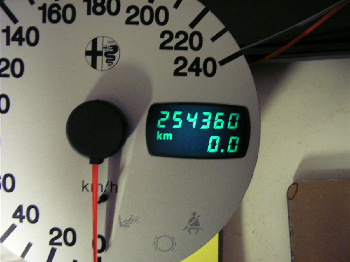

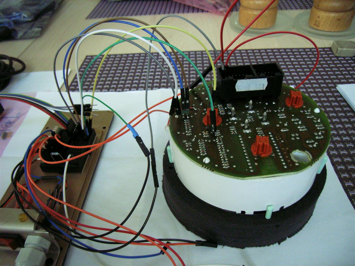

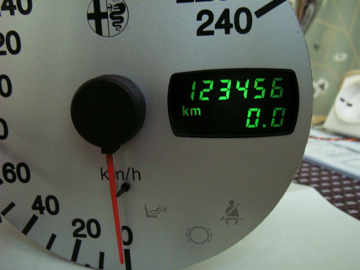

      Tänkte bara visa lite hur pass enkelt det är att ändra mätarställningen på en modern bil. Med modern menar jag då en bil som har en elektronisk kilometerräknare och inte en gammal hederlig mekanisk. Poängen med det här inlägget är inte att hjälpa den som vill försöka fuska med mätarställningen, utan att ge kunskap till de som köper en begagnad bil och förståelsen för varför det är viktigt att så gott man kan kontrollera att mätarställningen är riktig.
      Mätarställningen i en elektronisk hastighetsmätare lagras i något minne i mätaren. Det kan vara en separat minneskrets eller ett minne som är inbyggt i mätarens mikroprocessor. Genom att koppla in sig i på mätarens elektronik kan man ofta läsa ut innehållet i minnet, ändra det och skriva tillbaka det. Det är vanligt att det behövs någon slags algoritm för att omvandla innehållet i minnet till km och vice versa, men världen är full av skumma typer, så det finns en uppsjö av olika datorprogram som hjälper till med den saken.
      Är man lite driftig på Internet så hittar man all info om hur man går till väga och vilken utrustning man behöver. För att lära mig mer köpte jag prylar för ca 400kr på Ebay, och en begagnad hastighetsmätare från en Alfa 156 för 200kr, även den på Ebay. Det tar alltid lite extra tid att leta fram information och ställa i ordning kablar mm. första gången, men om man får hastighetsmätaren lös i handen, vet vad man ska göra och har ett vettigt kablage så bedömer jag att det tar mindre än 30 minuter att ändra mätarställningen.  Av förklarliga själ kommer jag inte att gå in i detalj på hur man går till väga men några bilder kan ni se nedan. Jag kommer heller inte att hjälpa någon att backa mätare. Om det är någon vars hastighetsmätare gått sönder och vill ha hjälp med att ersätta den med en begagnad med korrekt mätarställning så kan jag hjälpa till, men kommer då att kräva kopia på senaste besiktningsprotokoll.
      Bilprovningen har för övrigt infört nya regler angående mätarställning. Tyvärr verkar det inte gälla äldre bilar:
      En annan nyhet är att man på bilar av årsmodell 2012 eller senare, kommer att underkänna manipulerad mätarställning. Man kommer helt enkelt att jämföra mätarställningen med förra årets. Har bilen färre mil på mätaren än vid förra besiktningstillfället måste man kunna styrka att det är på grund av en reparation eller åtgärd där mätarställningen påverkats. Detta är ett led i att skydda bilägare mot lurendrejare som “skruvar” mätare och höjer begagnade bilars, och husbilars, marknadsvärde.
      Läser man runt lite på olika internationella forum som handlar om bilelektronik så förstår man att det är big business att manipulera mätarställningar. Mitt intryck är att det verkar vanligare i östeuropeiska länder, men man ska nog vara försiktig i alla lägen man köper en begagnad vagn. Att den är Svensksåld är inga garantier för att mästarställningen är korrekt, även om det kan vara lättare att kontrollera.
      Bilder:

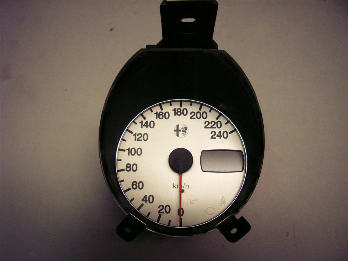

      1) Mätare från 156

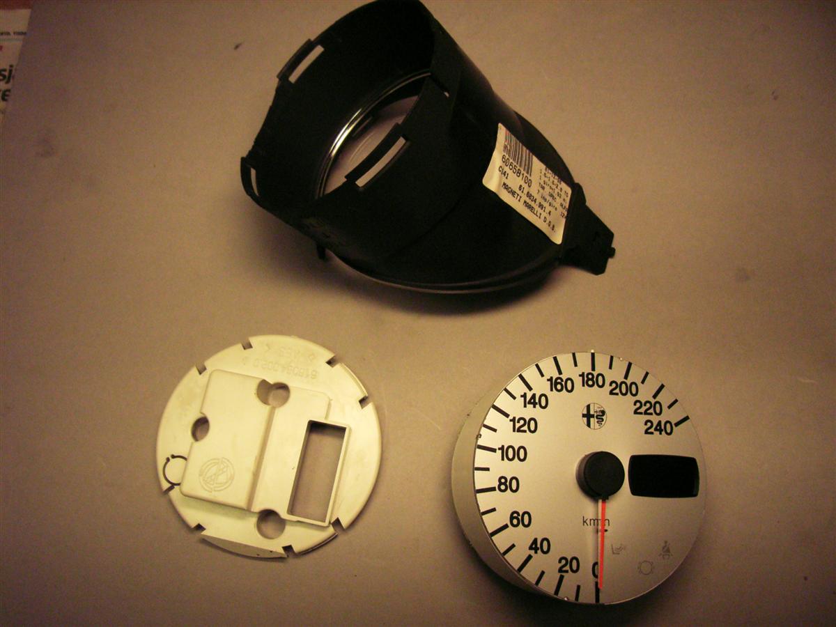

      2) Bakstycke lossad och mätaren urtagen ur huset

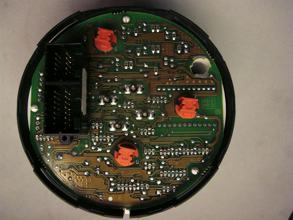

      3) Baksidan på mätaren. De oranga fyrkanterna är lamphållare för display- och bakgrundsbelysning.

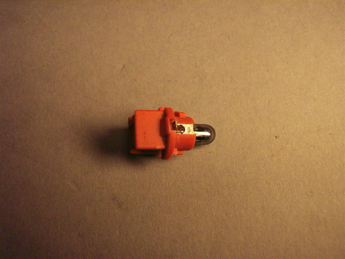

      4) Lamphållare demonterad
      5) Uppkoppling på köksbordet
      6) Ursprunglig mätarställning
      7) Mätarställning efter omprogrammering

              Du har helt rätt Håkan. Jag valde siffrorna 123456 bara för att ta något som tydligt visar att det är ändrat. Jag kunde naturligtvis valt vilka siffror som helst.
