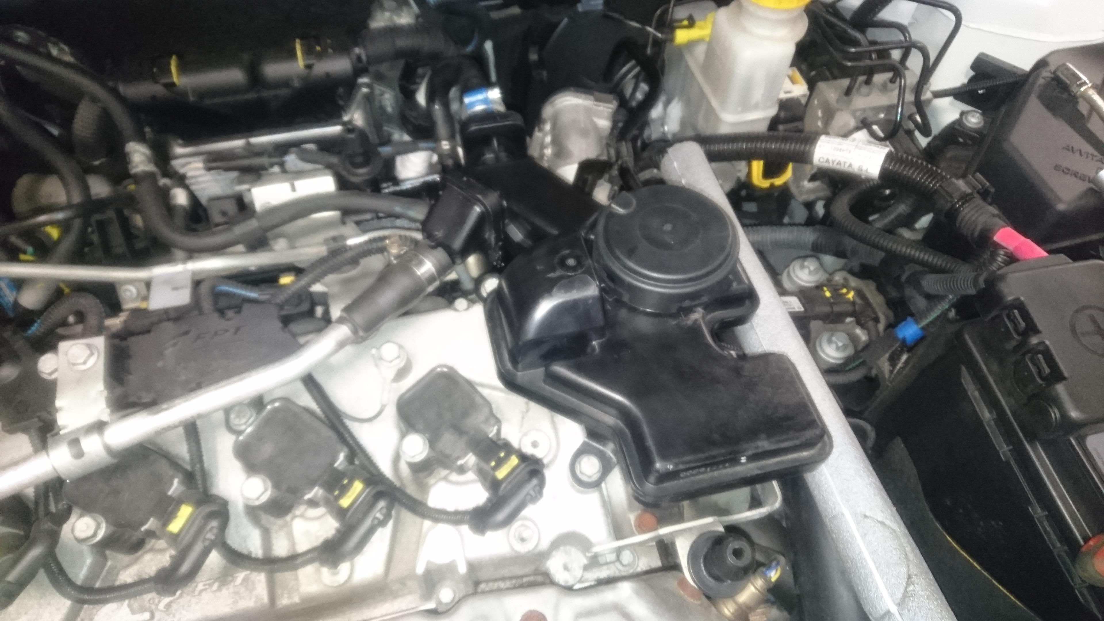

      Behöver kanske en rengöring av vevhusventilationen? Har läst i forumet om en Giulietta som inte gillade kylan.

        Tror också på vevhusventilationen. Gör rent den varje höst och det är mycket gegga i den varje gång. Kör knappt 2000mil per år och bytar olja var 1500mil men det hjälper inte. Drabbats av limp mode 2ggr innan jag började regöringsproceduren och sen klarat mig. Har alltid skett vi temperaturer under – 10
        Haft motorvärmare sen den var ny och den gör ingen nytta på min bil när det är gegga i ventilationen. Värmen når inte dit.

            Kanske bäst att fråga: är det besvärligt och behöver man specialverktyg?

              Nej inga specialverktyg direkt.

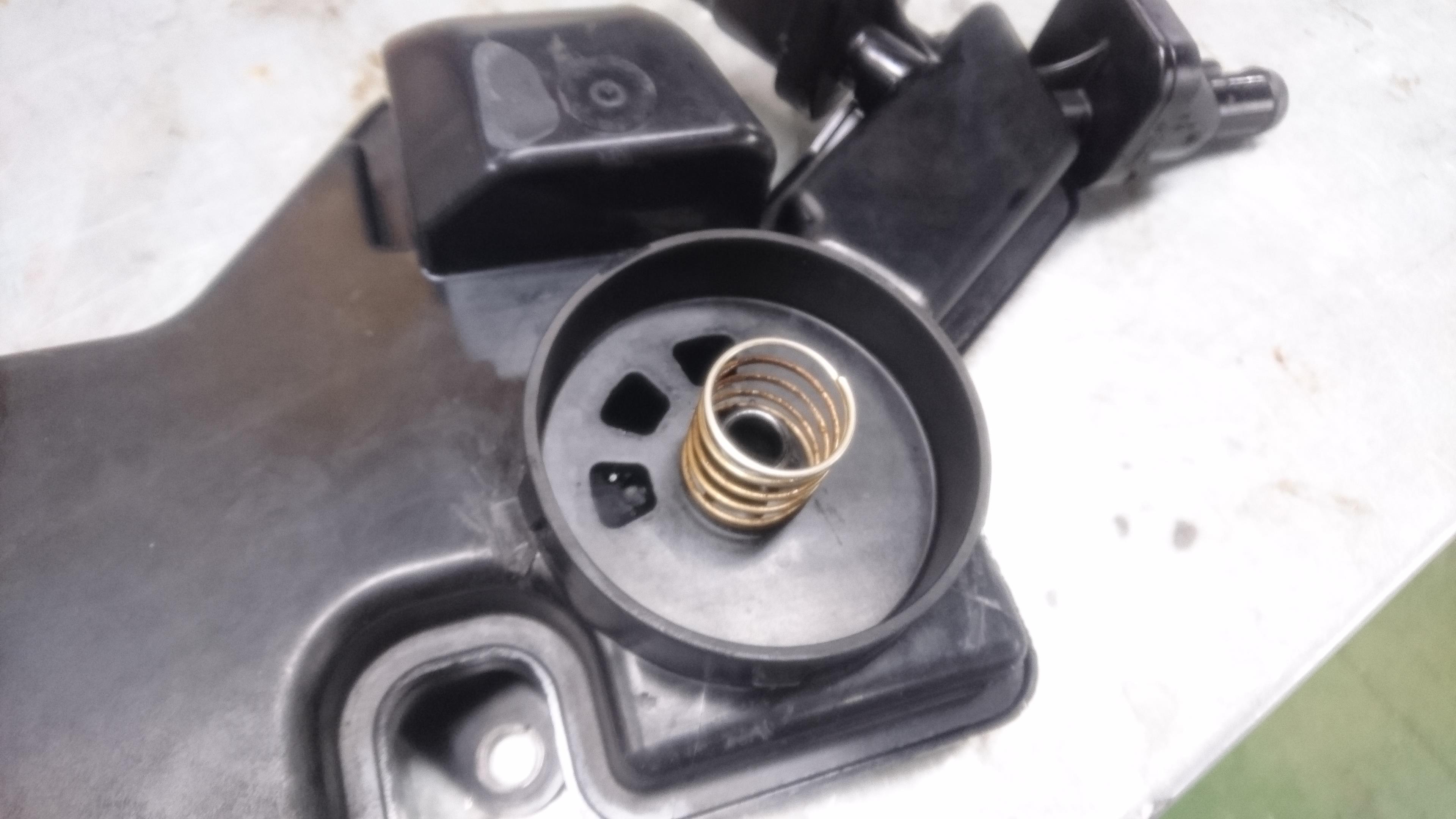

              Ta loss täckkåpan över motorn sen är det 10mm hylsa och förlängare till tre skruvar. Två slangklämmor (av engångstyp som jag klippte med en avbitare och sen behöver ersättas) för att lossa två slangar. Sen får man lossa locket och då tog jag hjälp av två skruvmejslar.
              Bräcklen till rengöring funkar finfint då det finns dolda utrymmen som man inte kommer åt att göra rent mekaniskt. Spruta in skaka och häll ut. Kolla att backventilerna funkar som sitter vid slanganslutningarna och ej går att ta isär.
              Det va nog allt =)

                Tack för hjälpen, det gick som en dans. Dock knappt nån skit alls. Får Calix motorvärmare installerad på måndag (de hade inte just den värmare som behövdes), dock är allt annat draget.
