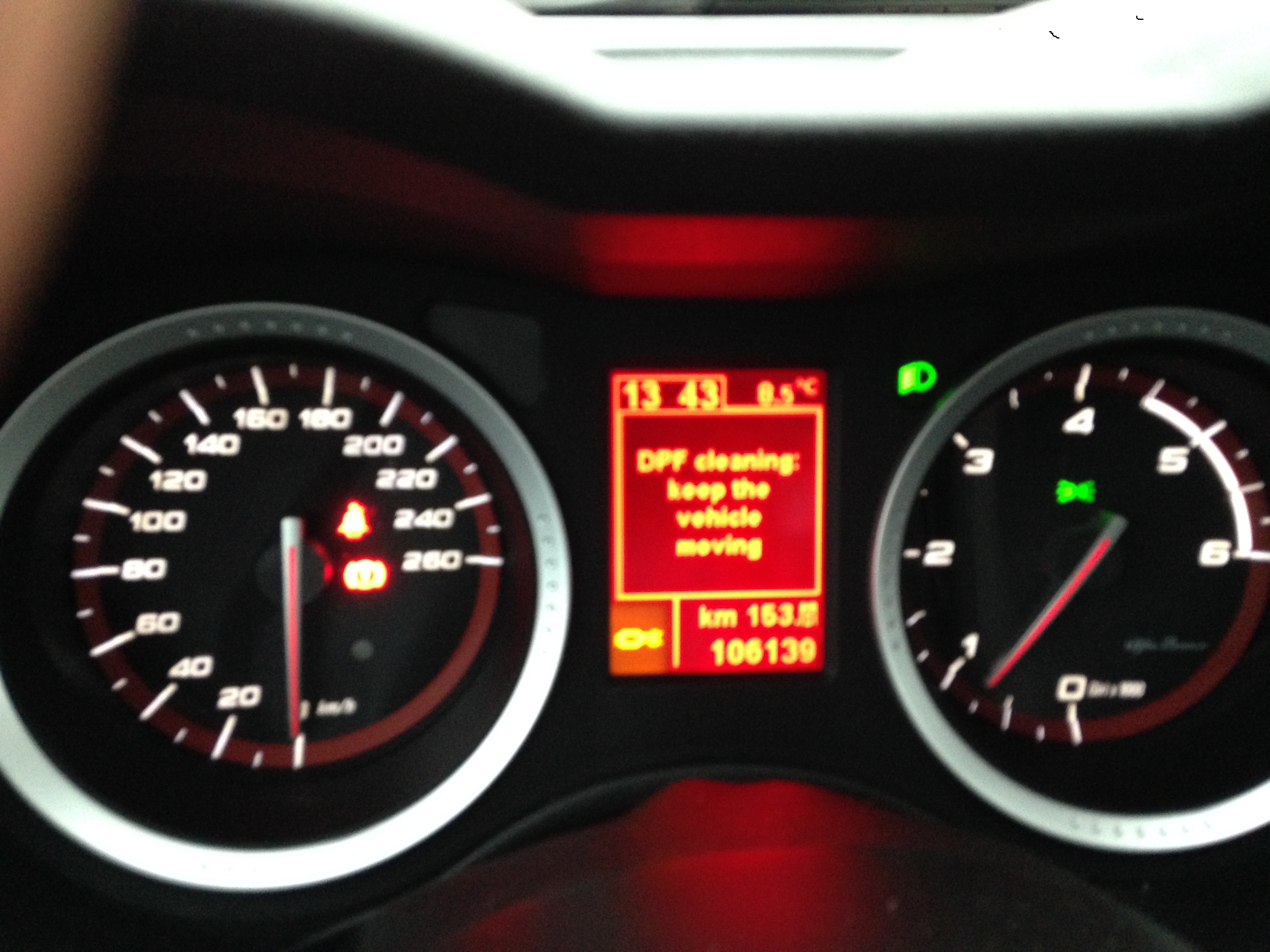

      Nusret Ljevo
        Så här ser det ut.

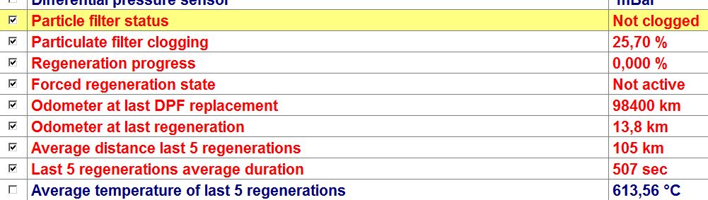

        Håkan Petersson
          Så här ser status ut på min bil för DPF. Det som jag tycker är konstigt är att den har gjort 5 st. de senaste 105 km. clogging, är 0% helt ren?
          #27800
            Inlägg av Håkan Petersson på 2015-03-01 12:00
            Du har ju 25,7% clogging och processen pågår inte. Snittdistansen mellan de sista 5 regenreringarna var 105 Km och dom tog i snitt 507 sek. snitt temp för de 5 sista var 613 grader – ganska hög temp – och därför luktar det bränt.
