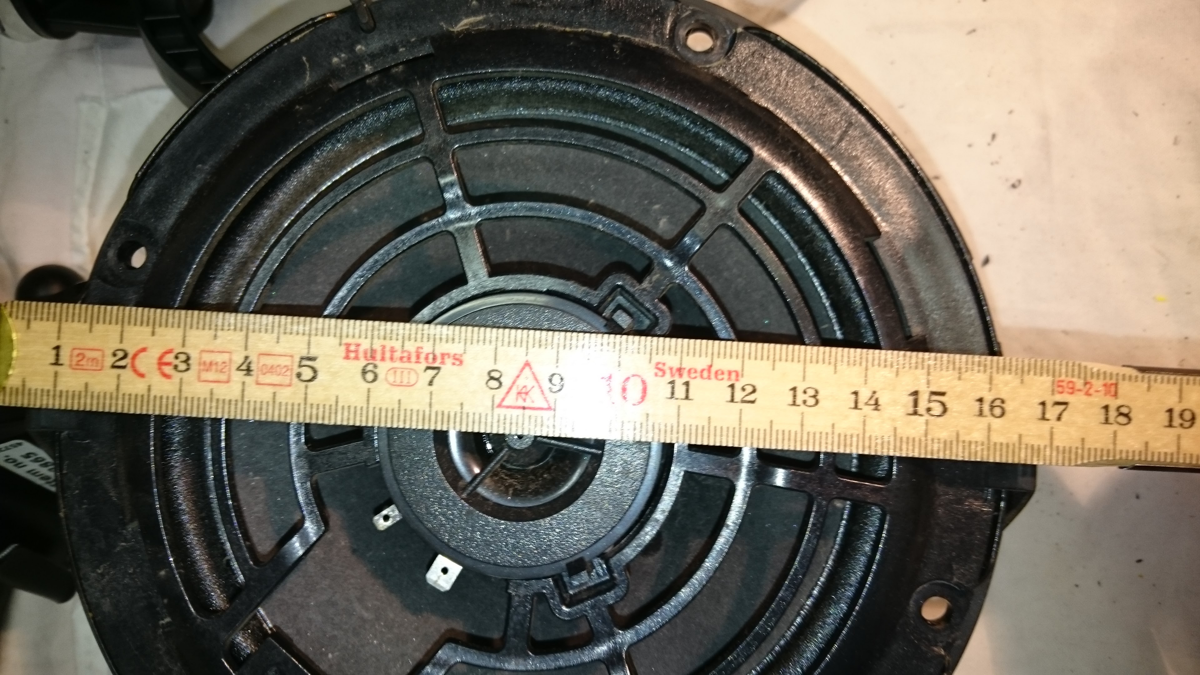

      En av mina framhögtalare i 156an har lagt av. Är det någon som bytt till “värre” eller bättre högtalare? Tips?

              Det får ju givetvis inte vara allt för dyrt, satsar ju hellre en peng på att få bilen att låta gott utvändigt än invändigt:-) Det är lite irriterande att inte alla högtalare fungerar. Har nu satt in en gammal DLS-högtalare för att prova att signalerna går fram och att det inte bara är glappt. och den funkar, dock är jag medveten att man inte bör blanda olika impedanser i systemet men nu är det en högre (4ohm) och det brukar inte påverka förstärkaren negativt annat än att den är lite mer tungdrivet.
