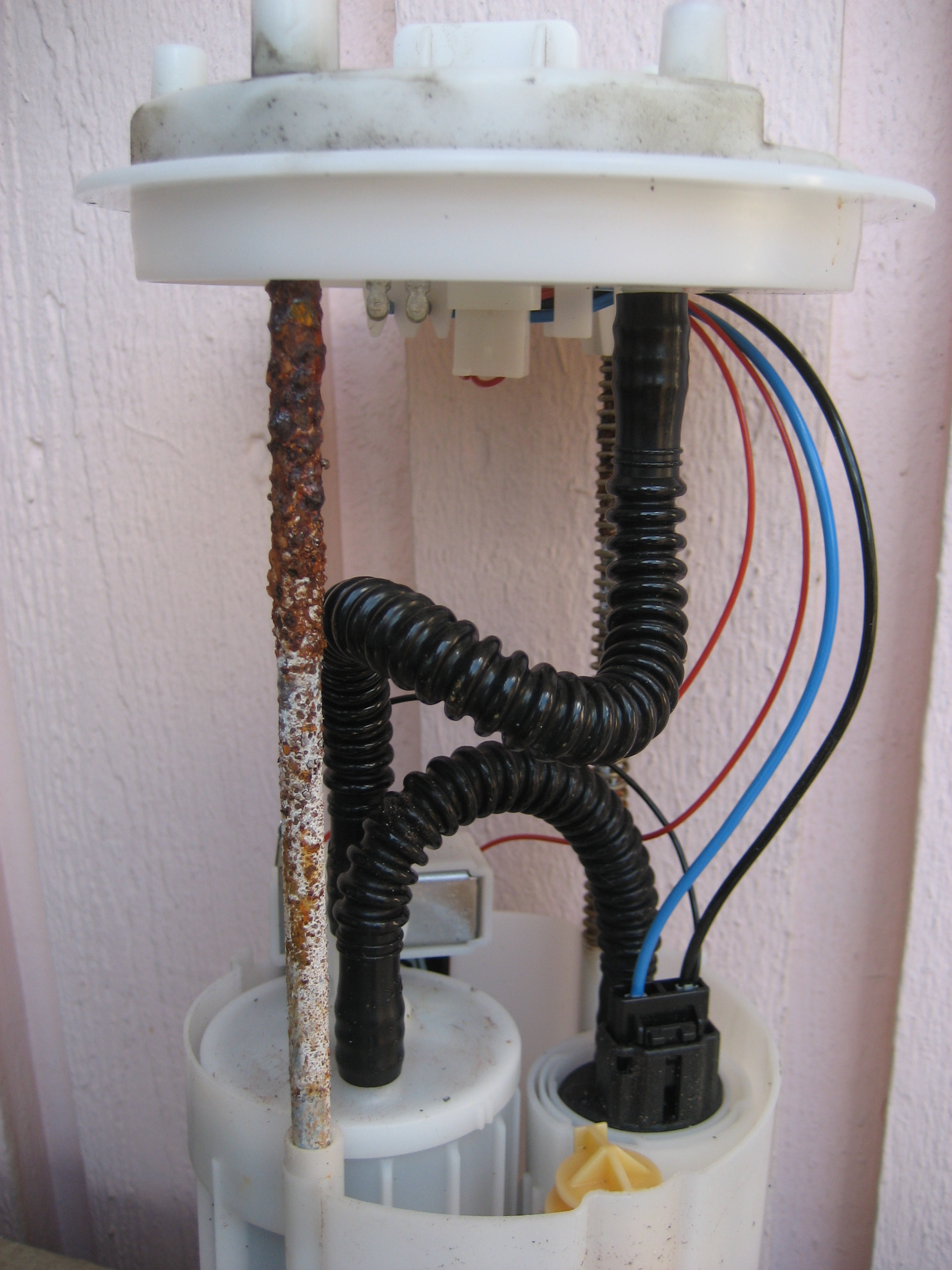

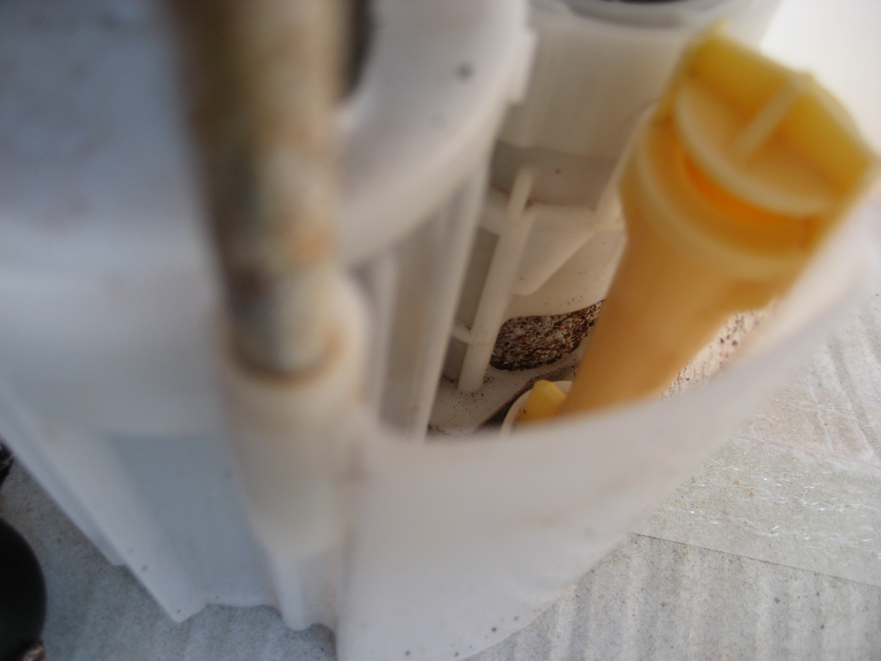

                  så här kan förövrigt en gammal pump se ut, nog rostar det.
