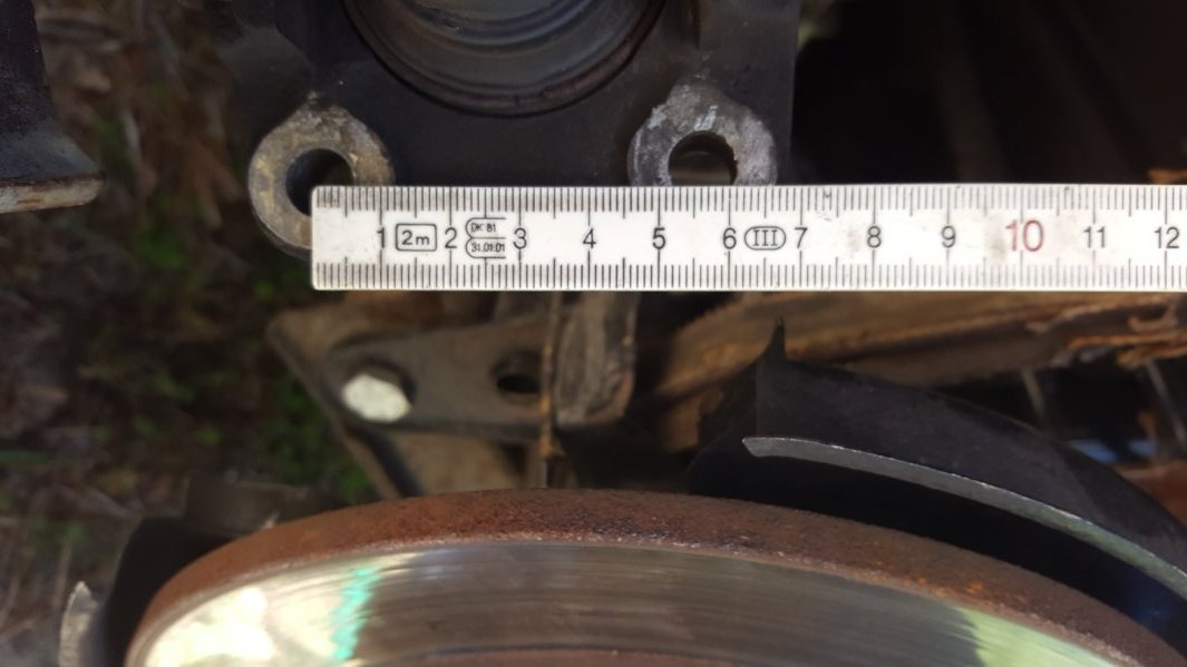

        Kollade på en reparationssats på Skruvat.se. När jag sökte med bilens registreringsnummer fanns det inget som passade bilen. Men när jag kollar på den aktuella reparationssatsen (https://www.skruvat.se/Reparationssats-bromsok-P11733.aspx) ser den ut att passa till 1600 från -74 tom -77.
        En slutsats är väl i alla fall att reservdelsåterförsäljarna inte har råkoll på gamla alfor.
        Det här bromsoket kanske kan passa. Det ser likt ut och det är ATE. Men det är ju mycket som ska stämma.  Jag provar att ringa i morgon och se om de svara och om någon där har koll.
        Edit: Och Kenneths lilla whiskyflaska kan tryggt stå kvar i barskåpet.  Wille Roos vet att ge besked på sin webbsajt (http://www.veloce.se/):
        “The rear ATE calipers from a SAAB 900 will fit the 105-series Alfa Romeo. The beams and reflectors from a Volvo 140 made 1966 to 1972 will fit the Bertone cars. Same with the beams from a BMW and VW Golf that are OK for the Alfetta range.”

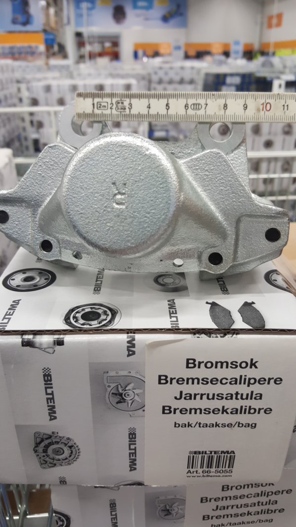

        Edit igen: Och tjilevips! En tur till Biltema i Visby i morgon och saken är biff. (peppar peppar ta i trä ):
        http://www.biltema.se/sv/Bil—MC/Bilreservdelar/Bromssystem/Bromshydraulik/Bromsok/BROMSOK-SAABOPEL-VA-BAK-2000024668/

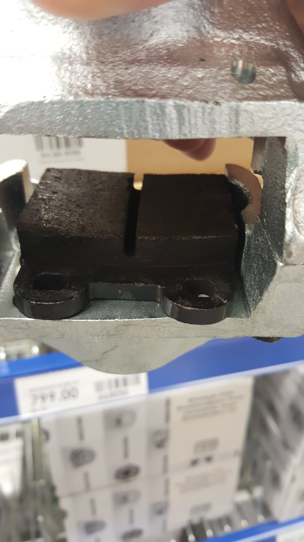

            Men tyvärr var det inte det.
            Close but no cigar, skulle man kunna säga. Avståndet mellan hålen där man skruvar fast oket stämde inte. Och inte heller hålen för pinnarna som håller bromsbeläggen på plats. Allt var liksom en storlek för stort.
            Mekonomen i Visby kunde inte hjälpa mig. Så nu blir det till att återuppta webbsökandet. Vilken leverantör ska få äran mån tro?

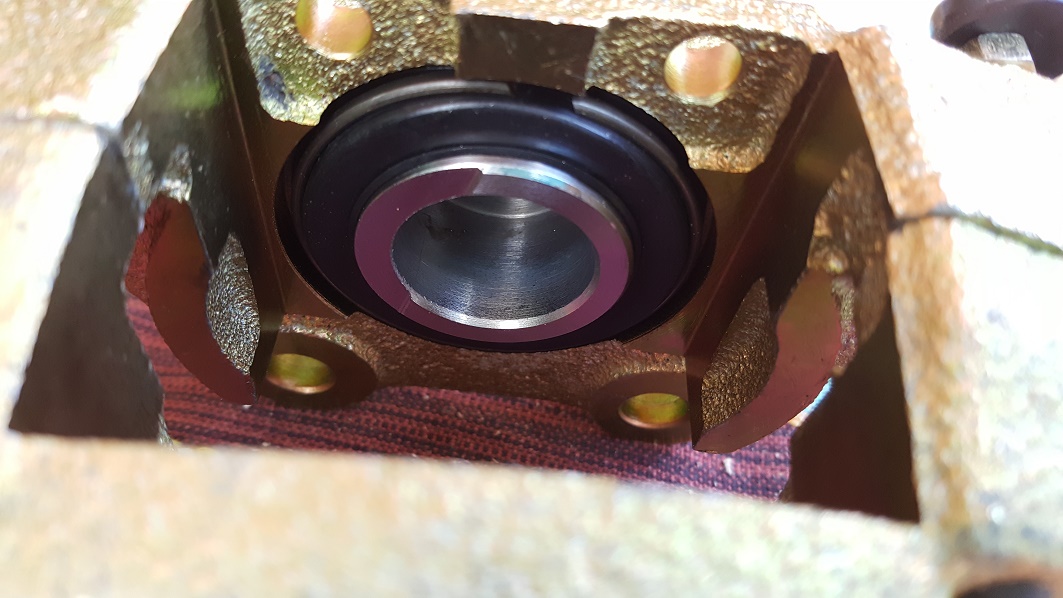

                      Idag kom oket!
                      Men det ser lite annorunda ut. Ungefär som om kolvarna satt “bakofram”.
                      #32153
                        Hur skulle det se ut då tänker du ?
                        #32154
                          Inlägg av Kenneth Larsson på 2016-08-02 20:38
                          Den frågan glädjer jag mig åt. För det betyder väl att du tycker att det ser ut som det ska?
                          Jag väntade mig inte att det skulle vara så djupt i den ände som vätter mot bromsbeläggen. Det där ser ju ut som att det skulle kunna vara kolvens insida, tänkte jag.

                            Nä nä, det där ser rätt ut tycker jag.

                                Den där kolven sitter nästan rätt. Hur sitter den andra?

                                  Nästan rätt?
                                  Inlägg av Igino Cazzola på 2016-08-02 22:03
                                  Likadant, är väl det enklaste sättet att beskriva det.
