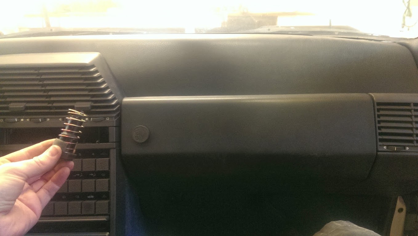

      Min knapp till handskfacket på min 164a (-89). Har gått sönder (se bild), så det går inte att öppna.
      Har försökt att ta mig in på olika sätt men hittar inga skruvar att skruva upp och lyckas inte på andra sätt heller.
      Någon som har en ide eller tips på hur jag tar mig i handskfacket utan att riva sönder något.
      Mvh /Rob

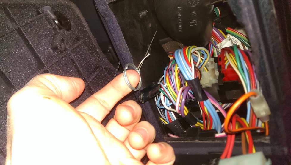

        Fick hjälp av den tråden att lokalisera ett snöre som finns gömt under en panel som sitter till höger om handskfacket. Det snöret öppnar handsfacket.
        Måste vara någon säkerhetsåtgärd för sådana här situationer.
        Bra att veta!
        Lägger ut bild ifall någon annan råkar ut för samma problem.
