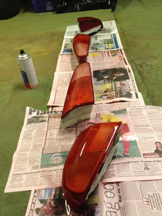

        va i västerås och mötte rickard bergh för att lasta över lite godsaker till missilen idag. hade lite kvalitetstid i källarn också… våtslipade och klarlackade bakljusen.
         som nytt

        Vilka slippapper använde du dig av? Avsluta med 1500 eller 2000 eller kör du Filipspezial med 75000 korn på slutet?

        Filip Wennergren
          avslutade med handplockad egyptiskt bomull… not! ruggade bara upp med 800 våtslip innan lack. blev glansigt värre

          Ok nice. Jag skulle ta itu med min 156 någon gång i sommar när GTVn är klar och man kan göra lite finputs på 156an. Skulle vilja klarlacka mina bakljus också plus rödtona insidan lite.

          Filip Wennergren
            prova med bakljusspray i rött. lacka tunt så ser det original ut. fast blankare

                  Filip Wennergren
                    näe… det blev inte bra de små sprickorna i glasen som jag inte sett tidigare syns nu tydligt när det klarlackats… ska se om jag kan köra lite 2000-papper och sedan lacka med röd bakljusfärg  istället. vore synd att kasta dessa (i besviket vredesmod!). nåja, det är i-landsprobs. panelen till vxl-spaken va inte mycket att ha. saknade i stort sett alla clips. vill du ha tillbaka den rickard? synd på en rar ärta dock

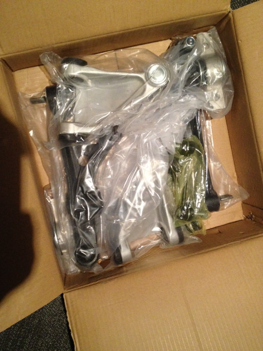

                          cashen dom tas… sbp underkände mitt kärvande bromsok nåja, nytt samt handbromsvajer från uk köpt för 1100:- hem till dörrn, sweet! la även 4st 235/45/17 uniroyal rain sport från däckonline för “endast” 3900:- i varukorgen… lämnade in 4st “tätekrade” original 17 på lack idag… 2000:-… katching! nu får jag faan i mig fakturera imorgon

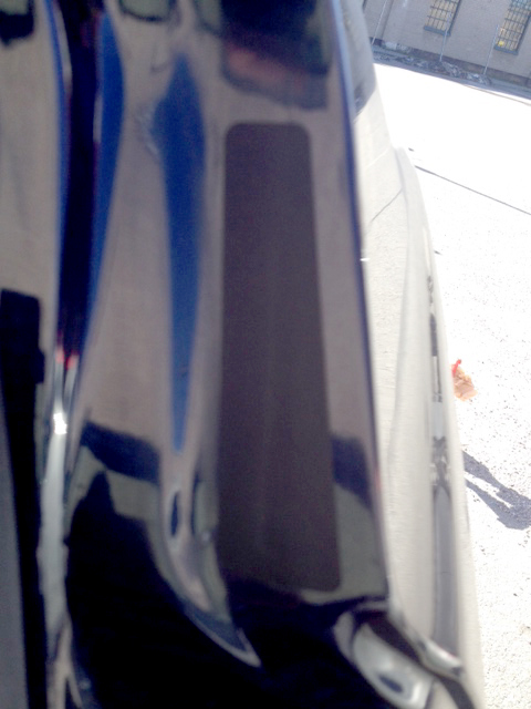

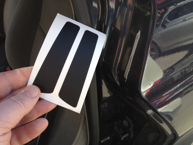

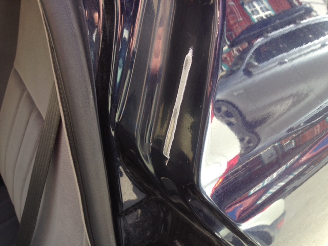

                          Filip Wennergren
                            störde mig på den av dörrlisten nötta c-stolpen. så kan vi ju inte ha det. tillverkade en skyddsfolie i lite grövre folie. tada! har några set till om det är ngn 166:a ägare som ser detta som ett lika stort problem som jag :9
