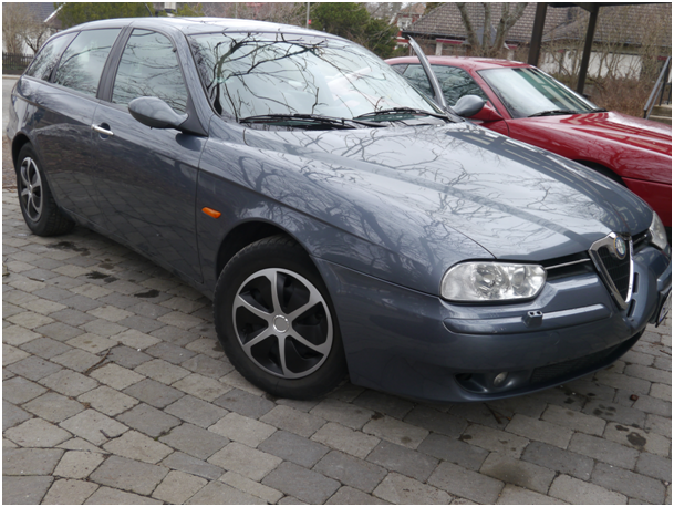

    Efter ett par månaders letande under tröga vintermånader blev det till slut en 156 SW-årsmodell 2000 (tillverkningsår). Hade önskat en nyare med JTS-motorn men det var dåligt utbud, i alla fall i Stockholmsområdet. Det är en kul bil att köra i alla fall men JTS-motorn som jag hade på förra bilen imponerade. Det jag emellertid undrar över är varför TS-motorn hade 155 HK under 90-talet men försämrades till 149 HK på modellerna från 2000?
