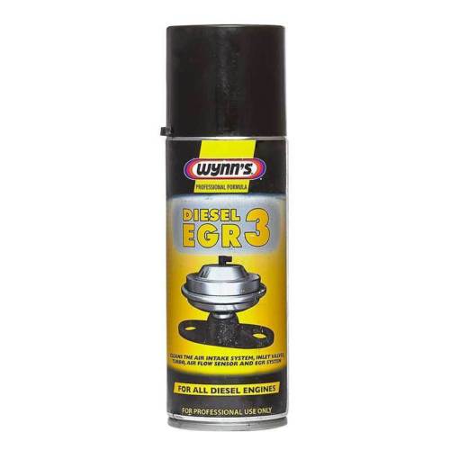

      Hej.Har någ av er testat Wynns Diesel EGR 3 rengöring för luftinloppssystem.Kan man verkligen rengöra egr med spray genom luftintaget utan att skruva lös den?
      #35233
        nä du får ta loss den för en riktigt bra rengöring.  egr tar in allt via grenröret och sen in i insuget. det går inte bara sprya in det i insuget. då kommer det inte till egr ventilen.

          Jag ingen problem med egr, utan jag vill bara rengöra den för att motor ska andas bättre.Som du säger att man ska lossna den och göra rent på den bästa sättet, vilket jag kommer att göra.Tack för snabb svar???

            om motorn kan andas bättre för att du gör den ren vet jag inte. stora problemet isåfall är ju ingesotat insug och insugs kanaler.
