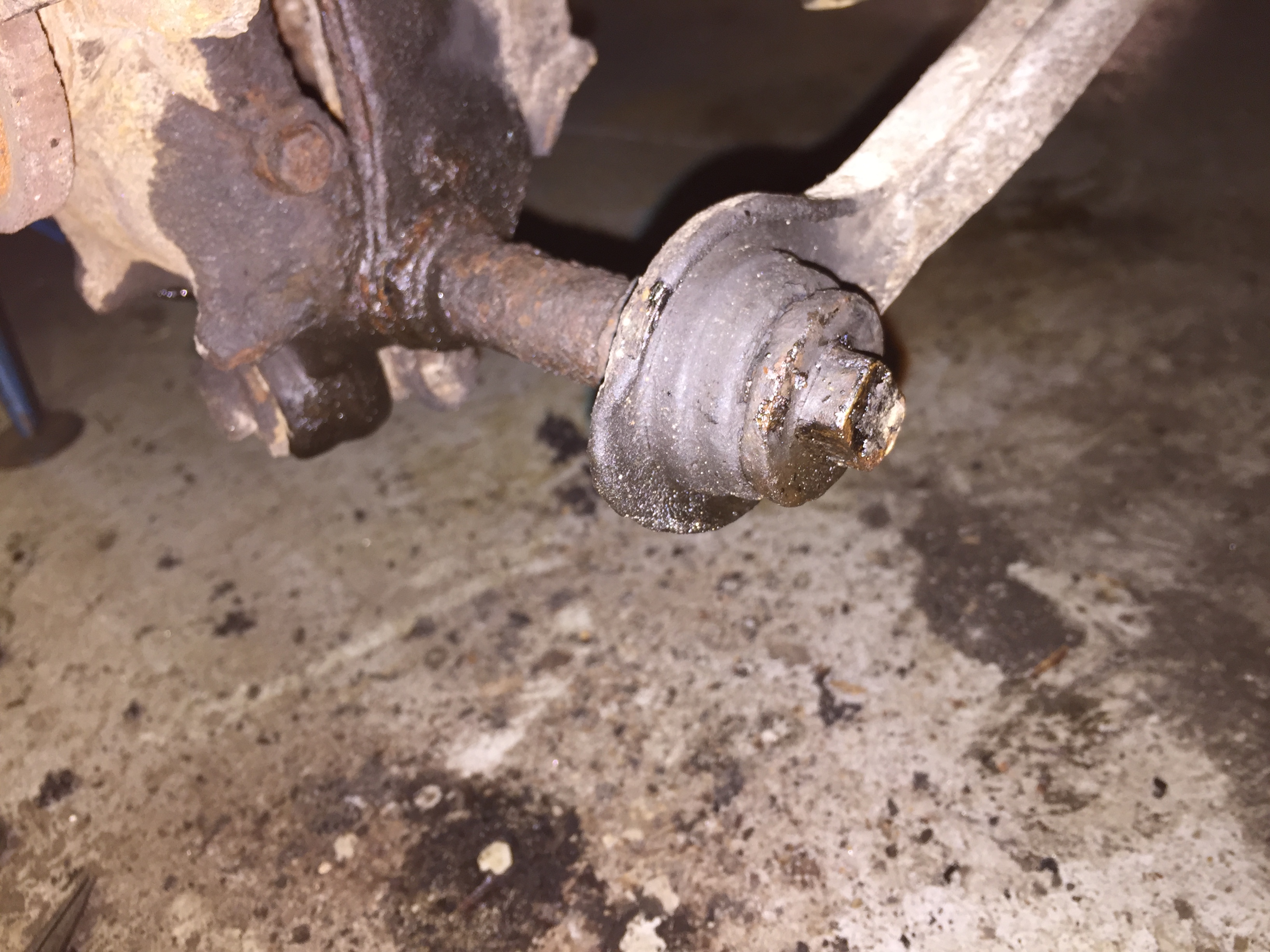

      På väg till jobbet idag hände nåt som aldrig hänt mig förut: fjäderbenstallriken vänster bak brast, lite otäckt blev det då om en omkörning just påbörjats. Följden blev givetvis punktering då tallriken skar in i däcket. Vände tillbaks hem och rev bort hjulet för att konstatera att allt i bakvagnen är fastrostat…Men nu till frågorna:
      -1. Den yttersta nedersta längsgående bulten som håller fjäderbenet i underkant, hur få man bort den på enklaste sätt? Går det utan att ta fram vinkelslipen?
      -2. Finns denna bult att köpa? Var isåfall?
      -3. När man nu byter fjäderbenet, vad bör man även byta? Övre lagringen? Annat?
      -4. Är det nån som har en sprängskiss på bakvagnen?
      mvh Frank

          bulten kan du köpa hos alfa verkstaden. alternativit har jag kvar.
          byt fjäderbenen och kolla dina fjädrar, inget ovanligt att dom brister.
          specialverktyget är en stor jäkla skifnyckel.
          #34841
          Skruven sitter milt sagt rätt hårt efter lite rost. Blrja med att skrapa bort sll ytrost på skruven där du kan se den mellan delarna av fjäderbenet. Sedan dit med ordentlig hylsa och förlängare och ta i! Sedan är det hammare och dorn som gäller (typ slägga) och driv envist ut den. Min tog en timme eller så av konstanta slag med hammare och dorn. Något seg i armen efteråt.
          Ja skruven finns på närmsta alfaställe eller på nätet via aktörer som autolusso eller ebspares.
          Övre lagringen som du nämner kan behöva kärlek i övrigt är det inte mycket som är känsligt i bakvagnen. Ta dock en titt på tvärstagen så att de inte blivit böjda eller har trasiga bussningar. De är billiga och om de hoppar ut sin bussning får du typ en och rn halv fot toe in eller ut. Lite för mycket.. lite för snabbt…..
          och ja, attackera idiotskruven med ordentlig skiffa så får du hyggligt grepp
