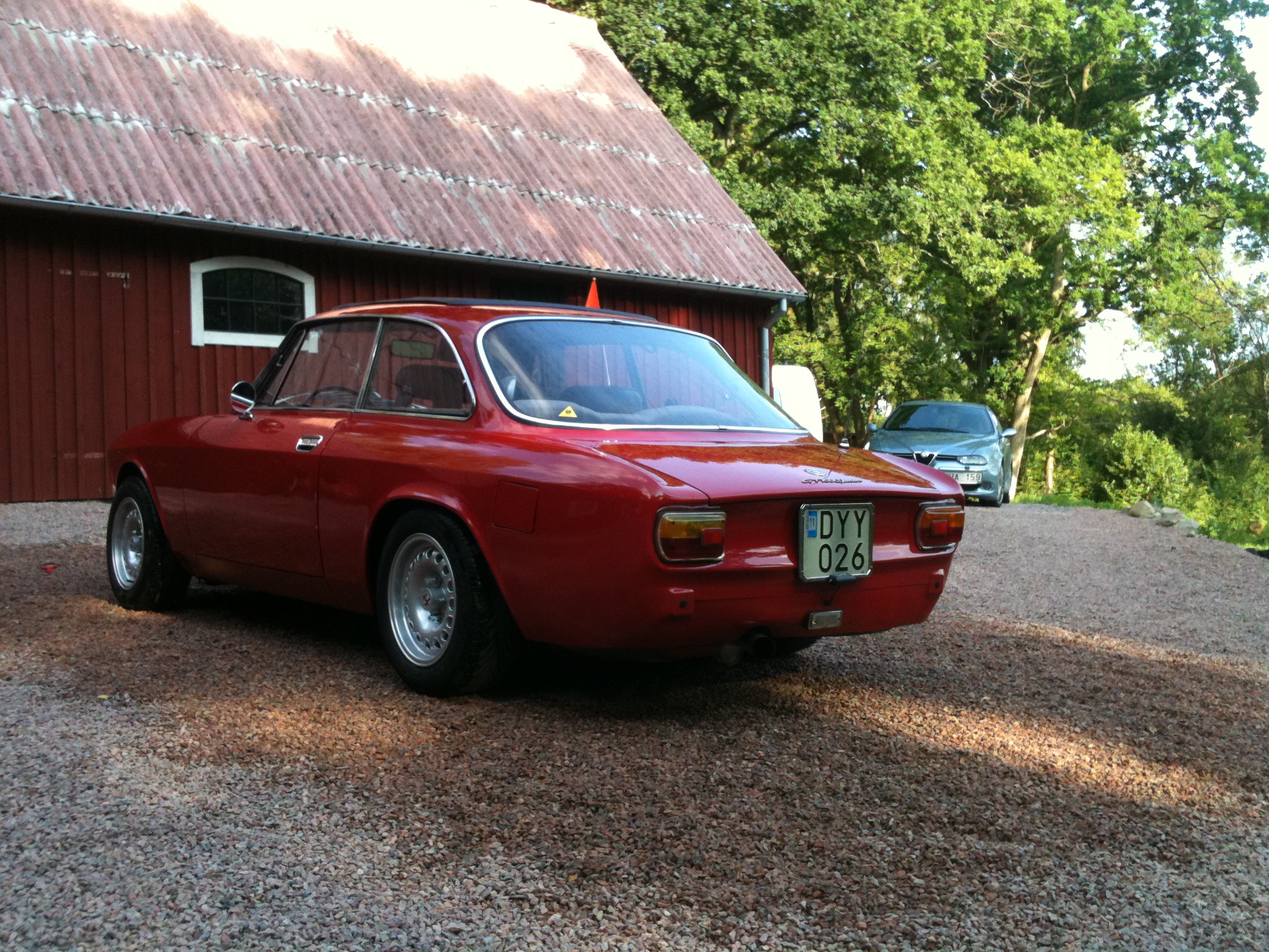

      Hej, jag funderar på bakdelen på min alfa, känns som den är lite hög bak. Kan det vara så att förra ägaren har satt högre fjädrar eller är det stötdämparna som är längre? Hur brukar det vara?

        Ja, den ser lite hög ut där bak. Smaken är olika, men visst blir det lite snyggare stuk när den är lägre bak än fram.

          Ett vanligt fel är att bultarna till bakre bärarmana är spända när bakaxeln hänger i fångrämmarna. Detta med för att gummina i bärarmarna strävar att lyfta bakändan. Bultarna skall spännas när hjulen är i backen, eller att man lägger något emellan fångremmen och bakaxelns underkant typ en 24mm hylsa.
          Prova detta före du byter fjädrar.
