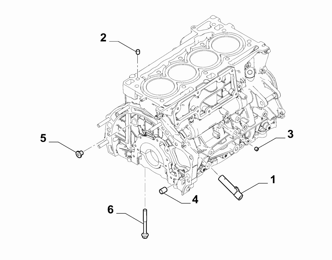

    Såhär ser värmaren ut som finns på den amerikanska marknaden… Verkar stoppas in i ett “befintligt” hål på baksidan av blocket.
    Ser ut som den värmer kylvätskan. Låter knepigt om de inte tagit fram en variant för EU-marknaden också, eller förlitar de sig på eftermarknadsvärmare här? Att de duger….
    Detalj 1 är insticksvärmaren.

    Johan Ek
      Hej,
      Den värmaren som visas på skissen är också en typ av kontaktvärmare, men den bästa sortens då den sitter helt omsluten av aluminium till skillnad från Defas variant som bara ligger emot motorn med en mindre del = mycket värme för kråkorna..
      Flera bilmärken använder den där typen av motorvärmare, så med lite tur kan man återanvända en värmare från något mindre ädelt bilmärke. Finns det samma möjlighet att montera värmare på dieslarna? Var har du hittat den fina bilden på den här värmaren?

      Så du menar att den på bilden är ännu en kontaktvärmare? Undrar hur effektiv en sådan är då den sitter på bakdelen av motorn.

            Johan Ek
              Inlägg av Christer Andersson på 2018-02-09 08:30
              På giuliaforums.com.
              Där finns det en kille, Mcgeek som kan Giulian utan & innan. Kan svara på det mesta på detaljnivå. Han tipsade tom vilken kabel och färg man skulle använda för att styra mina extraljus.
              Tack för tipset om giuliaforums, jag ska kolla där.
              En sån typ av kontaktvärmare, som sitter helt innesluten av motorblockets aluminium fungerar mycket bra. Man skulle kunna likna det vid att ha värmelementet ingjutet i motorblocket, det blir bra värmespridning i hela motorn nästan i klass med en traditionell motorvärmare som sitter i en frostplugg och värmer direkt i vattnet.
