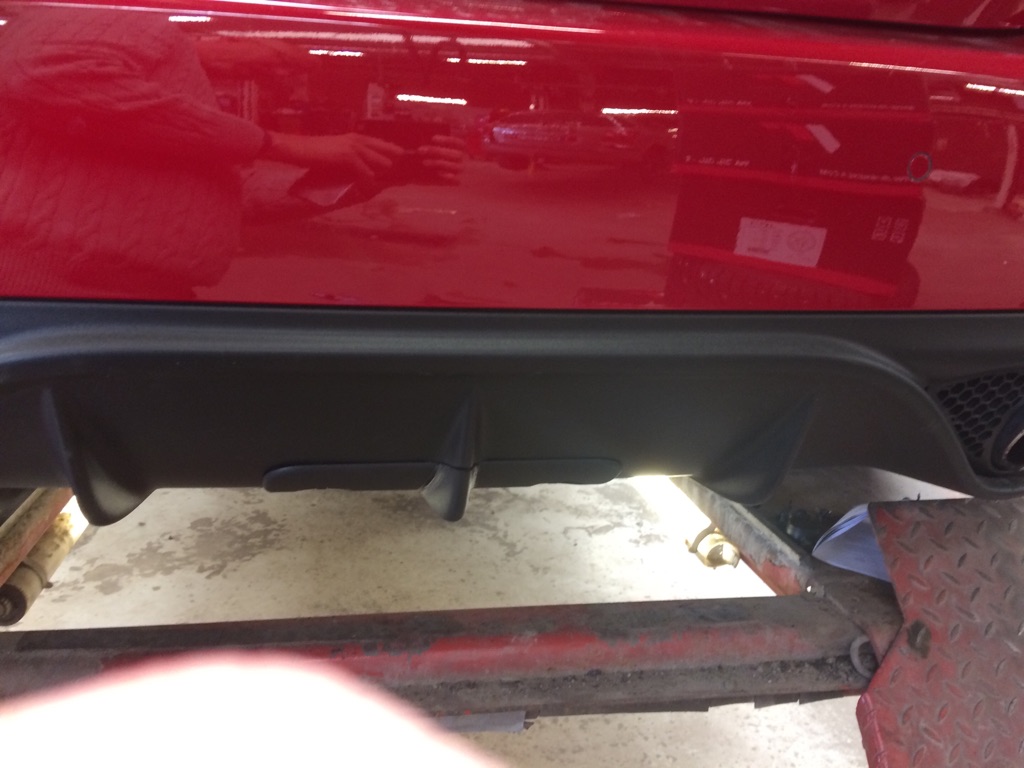

15 september, 2017 kl. 18:24 #21514Custom made for Veloce in Enköping. Ännu inte sett den live.
17 september, 2017 kl. 22:10 #21515Det ser lovande ut! Vill gärna se fler bilder när du har möjlighet.
