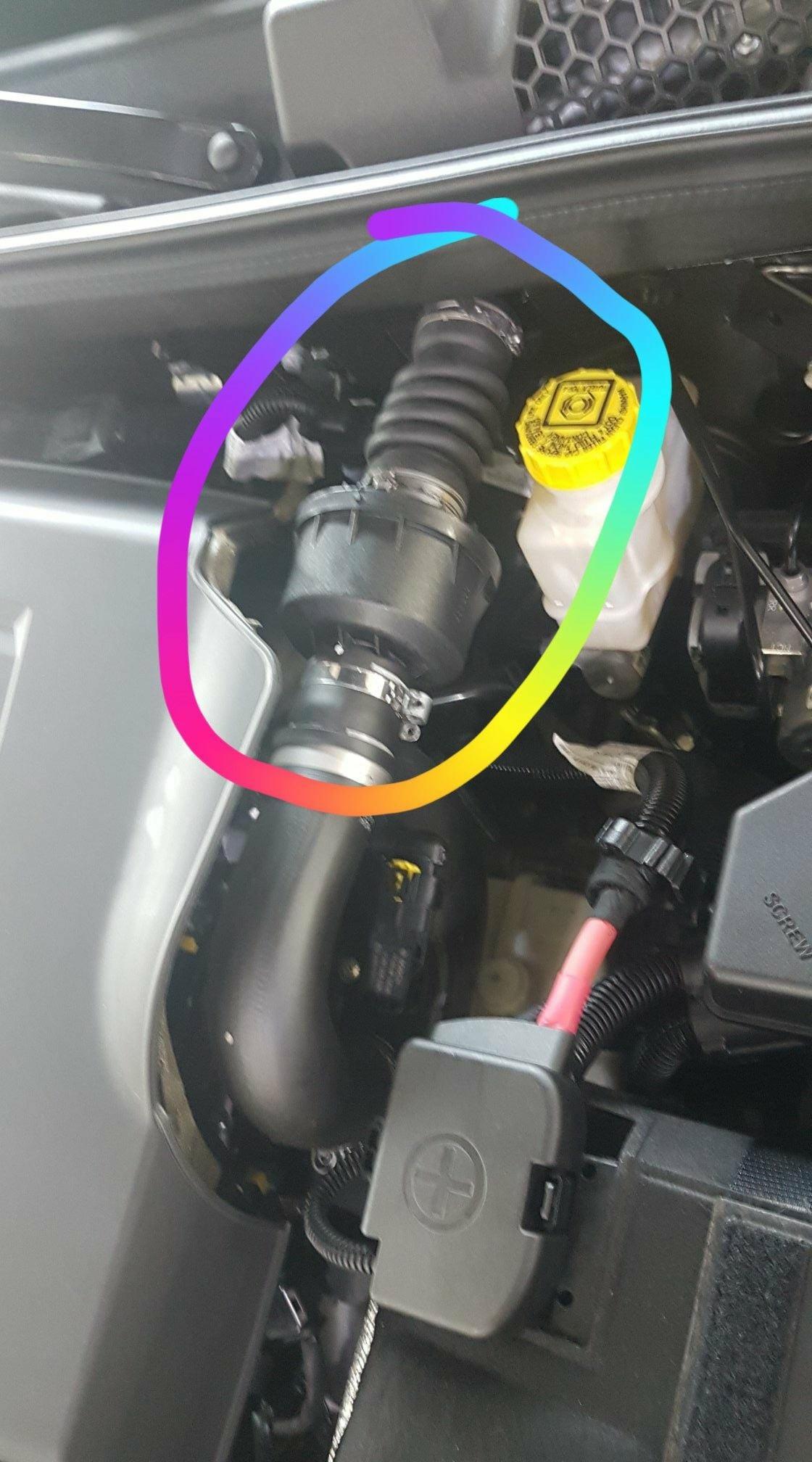

        Läste om detta på FB, kan tipsa om att gå med i gruppen ”Giulietta enthusiasts Alfabook”
        Tydligen går det ett ”resonansrör” från motorutrymmet och in mot förarutrymmet för att förstärka motorljudet, gäller på QV och veloce från 2014 och framåt om jag fattat rätt.
        Vissa har helt enkelt tagit bort detta rör då de tycker det låter för mycket, osäker på om det har någon påverkan på något annat?
        Men ett tips att kolla upp iaf!
        Försöker bifoga en bild.

          Fixat bilden… ( Tryck på + tecknet under Insert image så visas bilden )
