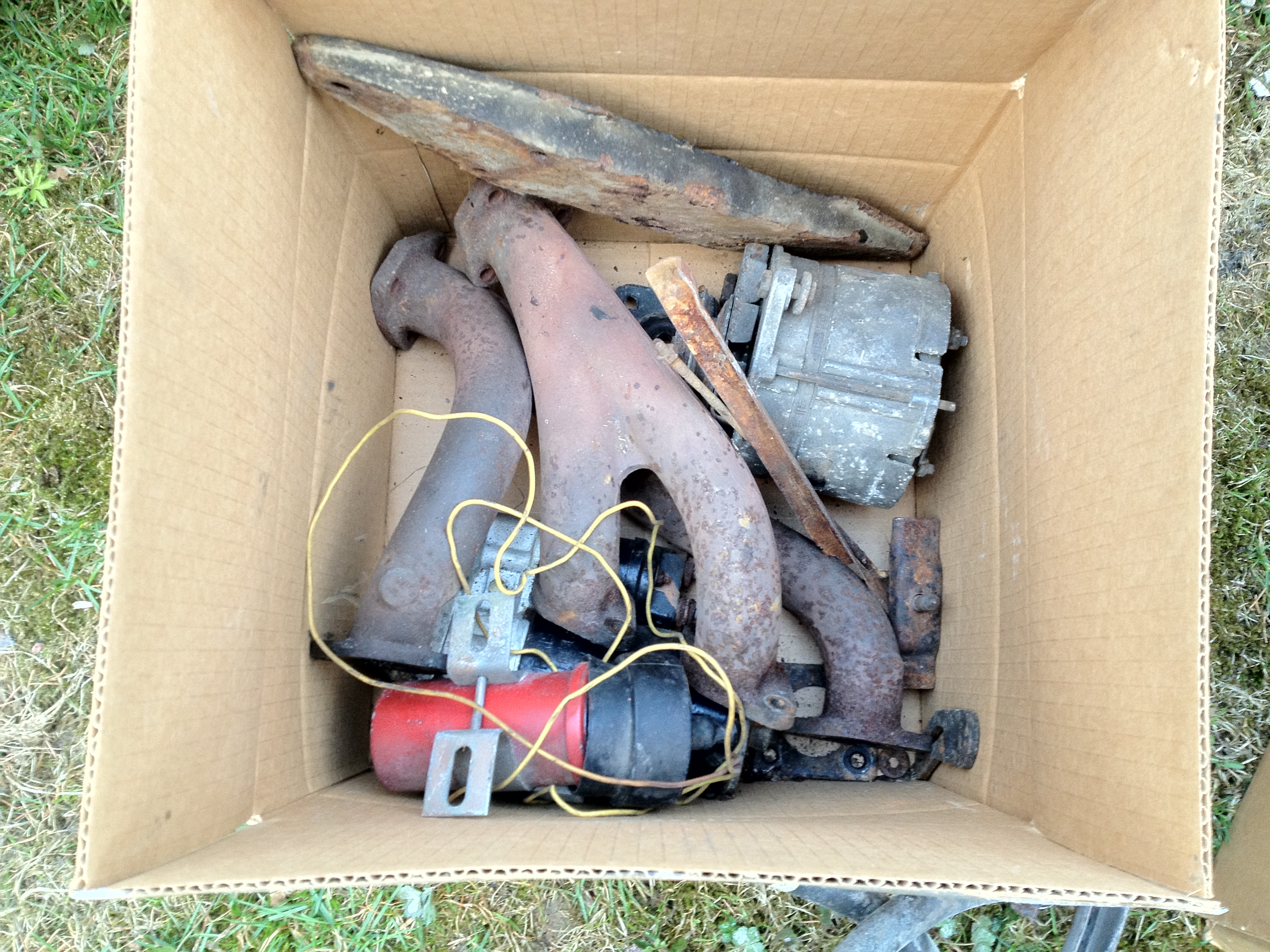

29 januari, 2015 kl. 22:22 #27874Jag har grenrör liggandes till nordmotor som jag tror kommer från 116 serie som jag gärna säljer ( har flertalet kamaxlar bertone liggandes också ( se gammal annons på Alfapower )
