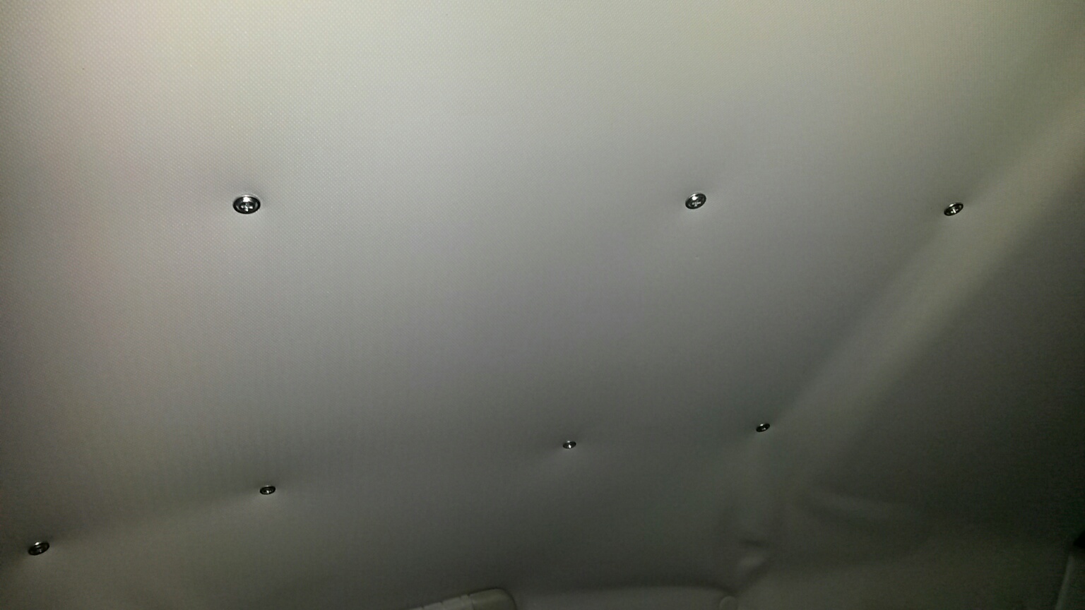

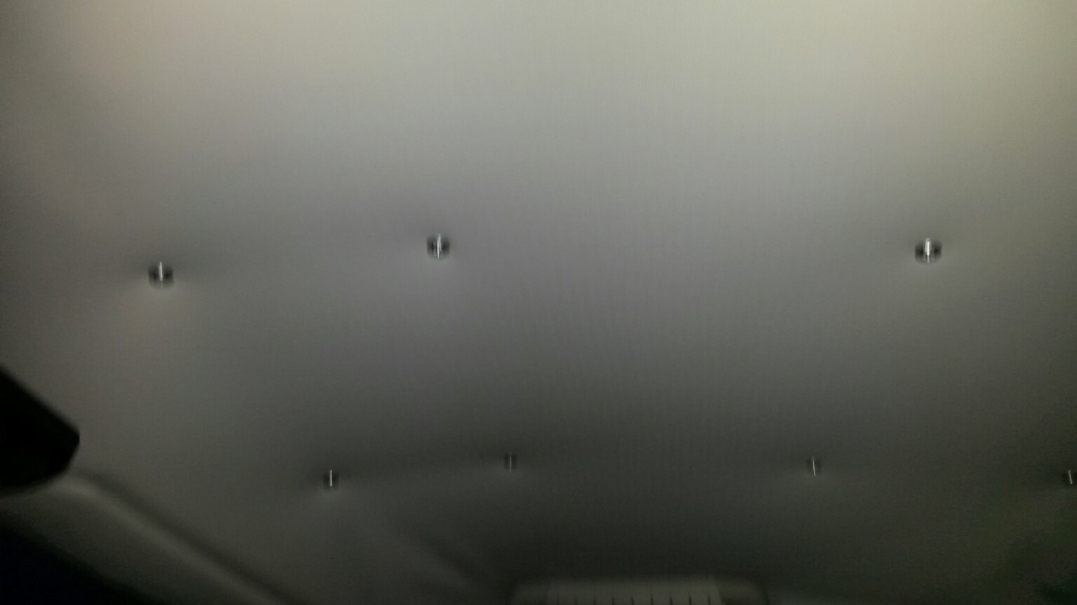

            Jag har fixat nu – satte upp ca 15 små montageskruvar 13mm långa med integrerad bricka i schysst mönster. Fäster bra i gullfibern. det känns väldigt gediget.
            Och så slipper man ha taket i håret! Nu får det vara så!

            Du kan inte ta ett kort så man kan se hur det blev med skruvarna i tacket.

              #27905
                Ser om jag kan lägga upp några bilder.

                Johnny Gejdner
                  Briljant lösning och snyggt mönster.

                    50:- för montagesskruv på Biltema och 10 min att fixa det. Tog iofs några dagar innan jag vågade prova.
