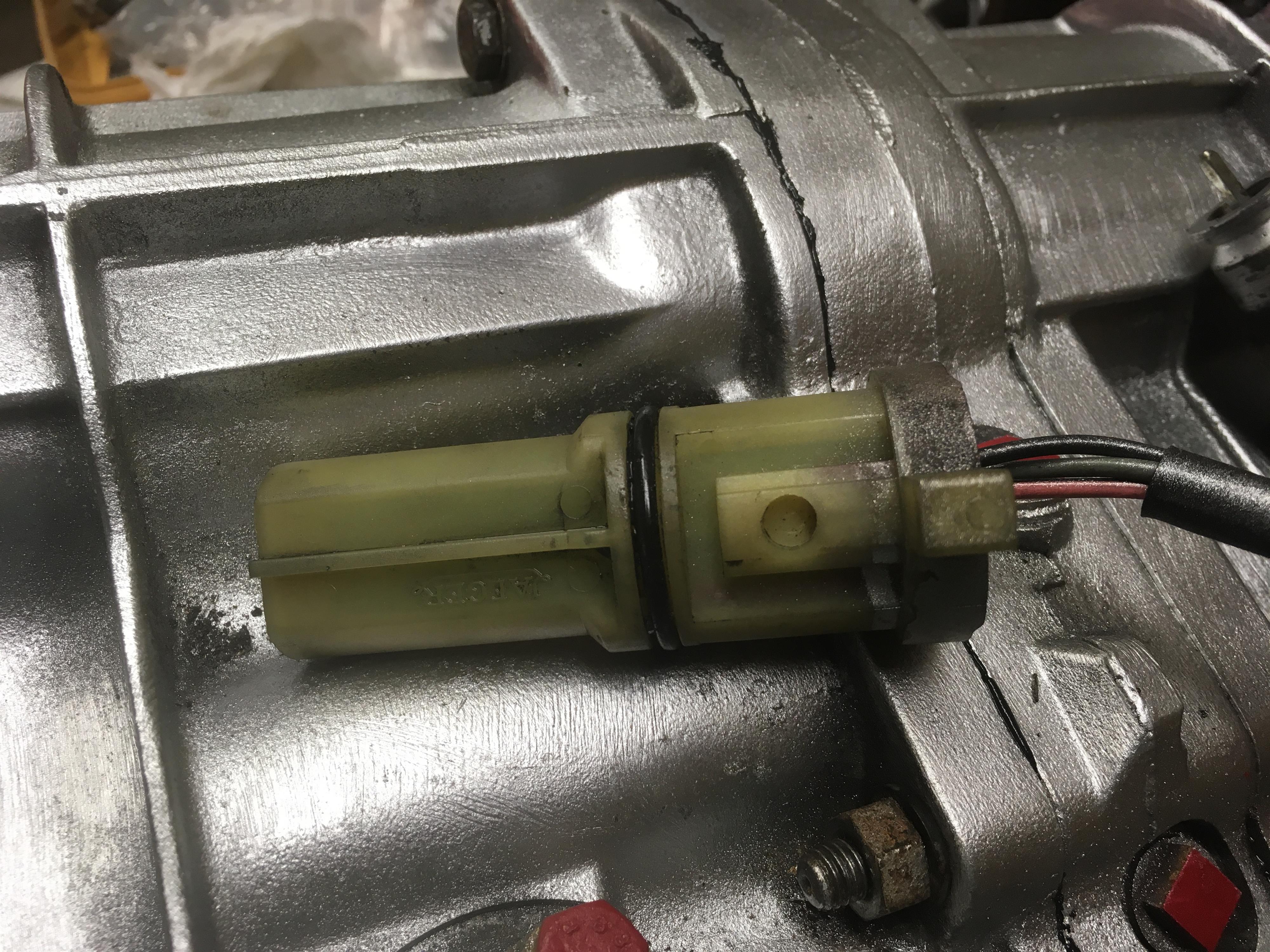

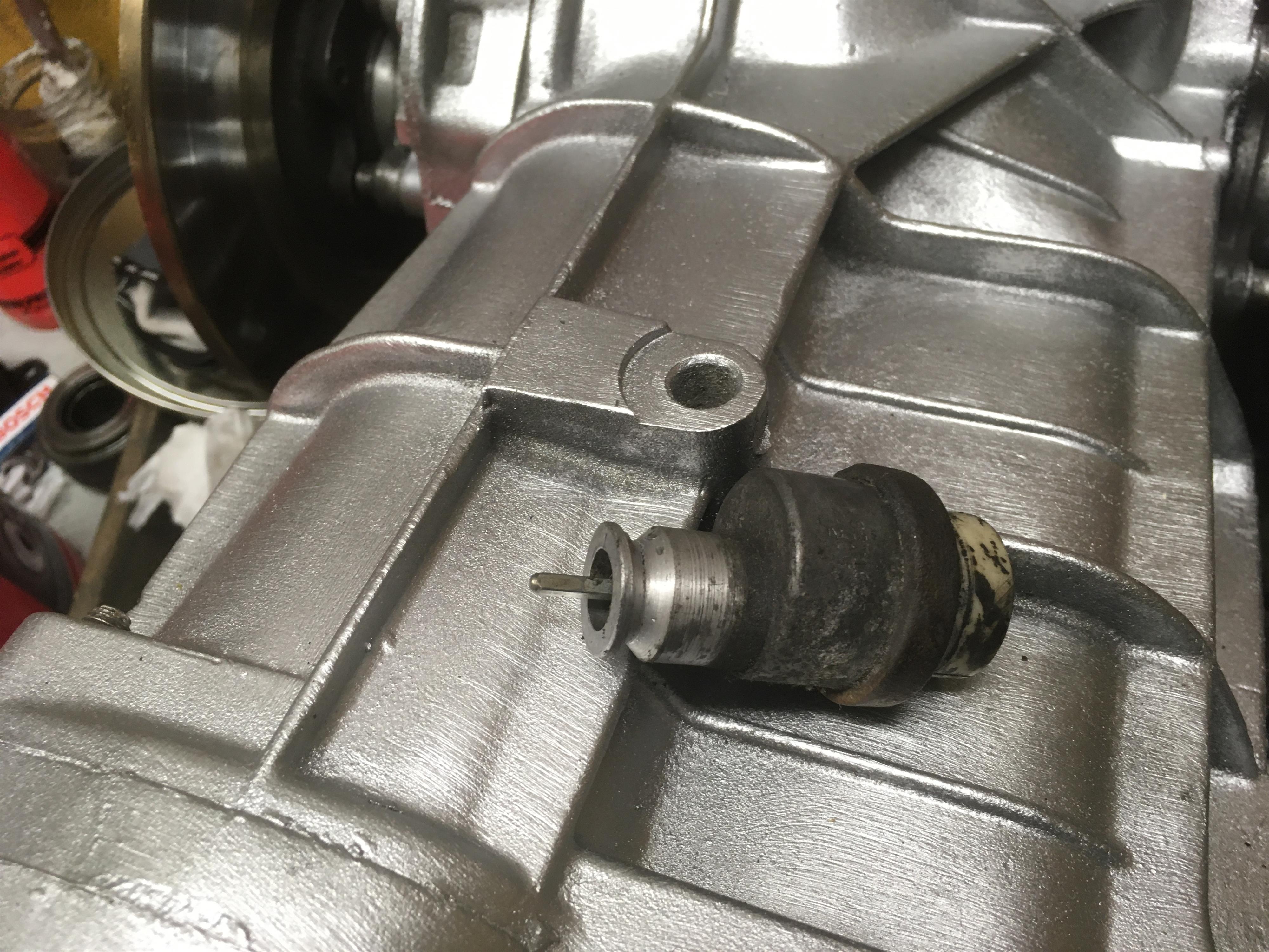

      Hej
      Jag köpte växellåda från alfa 90
      Till min alfetta qv 84 då den skulle passa rakt av på min
      Hastighetsgivaren med två kontakter skulle jag kunna flytta över till den nya lådan.
      Det verkar inte funka då den nya lådan har tre kablar och är helt induktiv och den gamla är drevanpassad.
      Jag behöver hjälp med tips om det finns nån adapter eller nåt så att jag kan använda växellådan
      Tack på förhand!
      Mvh Benny

        Hej Jag löste detta lilla problem med att låta svarva loss drevdelen från en skrotväxellåda. Lämna in induktiva axeldelen för att få den urfräst och drevdelen i pressad i änden. Dock skiljer det det en mm i diameter i hålet för givaren så drevgivaren behöver shimsas och tätas på annat sätt en original. Rätt eller fel? Har i alla fall fungerat nu i över 10år.
        Andra har löst detta med någon form av elektronisk konvertering, finns nog tips på nätet.
