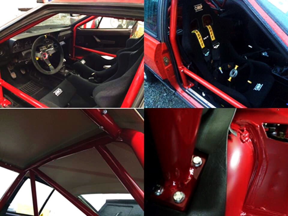

      Denna GTV från 1984 hade stått parkerad i ett garage i Göteborg tills en herre från Stockholm inhandlade den 2013. Våren 2014 hittade jag och sonen den på blocket efter en kontroll så verkade den i princip rostfri och väldigt fräsch. Sommaren 2014 så deltog vi på Alfa träffen vid Mitt Sverige banan och efter körning i två dagar så föddes idén med att försöka bygga om den med fullbur enligt med appendix J. Så vintern 2015 började arbetet med att inhandla bur, stolar, mm, inredning revs ur, isolerings rensades bort, bur passades in vilket var ett oändligt arbete ( den var in och ur ett 20 tal gånger). Då medföljande infästningsplattor inte uppfyllde våra krav så tillverkades pappmallar som sedan ledde till laserskurna infästningar som sedan svetsades på plats. Sommaren 2015 var buren på plats och lite andra justeringar påbörjades såsom motorbyte till en nyare nordmotor, r-däck mm. Nu 2016 är bilen regbesiktigad med fullbur, fyrpunktsbälten, Fia godkända stolar och snap-off ratt men efter körning i sommar på bana så föddes en ny idé varför inte montera in en 3.0 liters sexa med tillhörande drivlina så nu har detta arbete påbörjats med att riva de inhandlade delarna för att under vintern implementeras i GTV;n.
      Detta arbete kommer de som är intresserade kunna följa här under vintern

          Thomas Olsson
            Burinstallation
            #49229
            Du måste försöka ge bilderna avvikande namn, annars blir det samma bild hela tiden, 😉

                Pierre Veiret
                  Hej,
                  lite funderingar, då jag tog ut en vagnbok på min bil i år så fick jag nedslag på 4-punktsbälte då vi ska ha 6-punkt.
                  Samt om det är en ny Vagnbok, att bilen inte haft det förut, gäller tydligen också “kors i taket” eller rättare sagt “krysstag i taket” på buren.
                  Kolla detta med “Regbesiktare” för Racing/Rallycross på denna länk, just nu funkade inte länken till sidan för “Racing/Rallycross”.
                  http://web.sbf.se/info/kontakt.
                  Bättre att kollat innan besiktning
                  #49233
                  Thomas Olsson
                    Hej, du har rätt angående bälten den är dock förberedd för sexpunkt, då det gäller bågen så är det kryss du pratar om för bilar homoligerad efter 2005-01-01 ( FIA appendix J). Den båge som sitter i är en homoligerad båge med märkning och får ej modifieras på något sätt utav mig. Men då jag avser att köra denna på gatan så kommer jag inte ta ut någon vagnbok för då är det kört med körning på allmän väg. Tävlingsbilar får endast användas vid tävling endast Volvo original är undantagna de har också numera speciella regskyltar med röda bokstäver och siffror ( dock ej Volvo original).
                    Dock kan du valfritt göra takförstäkningar se nedan utdrag ur Appendix J men det skall göras av tillverkaren av bågen.
                    8.3.2.2.1 Takförstärkningar (skisser 253-12 till 253-14)
                    Valfritt endast för bilar homologerade före 2005-01-01.
                    PS! Mycket bra kommentar du har angående att fråga först innan man kör igång, sånt gillar jag, har har sett alltför många fel på bilar då jag besiktigat dem före tävling ( även fabriksteam kan misslyckas).
                    Hälsningar
                    Thomas ( A-tekniker SBF rally, racing o rallycross)
                    #49234
                      Det är inga problem att kombinera tävlingsbil med vanlig gatkörning. Se Roadsport tex. Hela grejen med den serien är just att du tar din vanliga gatbil, höjer säkerheten och kör tävling på bana. Sedan kör du som vanligt på gatan igen.
                      Finns flertalet bilar även i vår Challenge serie som är besiktigade hos bilprovningen med bur och innehar vagnbok. Inget konstigt med det. Går ju att ha kvar 3-punktsbälten för gatan och köra 4/6-punkt på tävling tex.
                      Kul bygge förövrigt! Ser ut som något jag skulle vilja ha själv!
                      #49235
                      Pierre Veiret
                        Hej,
                        håller med där, har min gatreggad och tar bort en dörrsträva och sätter i passagerarstolen när den ska till bilprovningen.
                        Numera får jag också sätta i gamla bältet då det är urtaget.
                        Men som den står just nu är den egentligen inte ok…
                        #49236
                        Karl Sandler
                          Inlägg av Gustav Holmdahl på 2016-08-16 09:02
                          Jo precis..  Men det kanske är nya regler som gäller idag, om man bygger racerbil och försöker ut bok på den i kombination med godkännande hos bilprovningen? Så är det inom rally iaf.
                          #49237
                          Thomas Olsson
                            Intressant detta skall kolla upp lite mera vad som gäller racing då jag har hållit på mest med rally genom åren förutom några inhopp på STCC. Vad som också är intressant är att jag har besiktigat min med dörrsträvor monterade utan anmärkning men Pierre måste plocka bort den. Jag har dock alltid trepunktsbältet monterat i min det enda jag har gjort för detta är att använda en längre ögleskruv så att båda går att använda i samma infästning. Nu då jag byter drivlina kommer den att registreras som ett ombyggt fordon enligt SFRO vilket ger mig större möjligheter att förändra hjulupphängning mm. Vad som jag kommer att göra för att få detta godkänt kommer jag att redovisa i denna tråd. Som Pierre tidigare sa då det gäller att fråga först innan man bygger så är det så rätt, vid min burbyggnation så var jag i kontakt både med SFRO, Svensk Bilprovning och transportstyrelsen innan jag började och löpande under byggnationen. Detsamma gäller nu då jag byter ut drivlinan mm sparar både tid och kraft samt pengar att göra det rätt från början.
