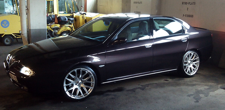

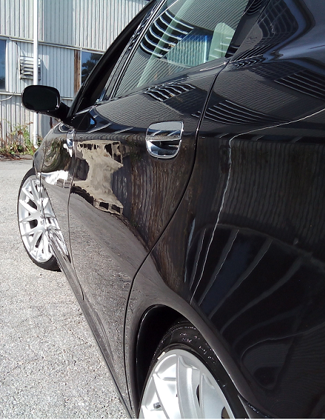

    inte för att det kanske är något märkvärdigt men har höststädat bilen lite idag (nog för att hon blir tvättad varje vecka ändå men det låter ju lite trevligt med höststäd )
     (posten hyr garage där jag tvättar så tyvärr kom dom med på bild)
    Spegel spegel på väggen där
     Jag tror hon åker ut på försäljning under nästa år i samband med Skokloster.

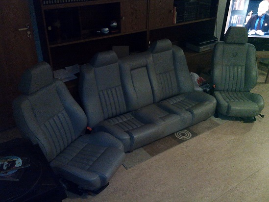

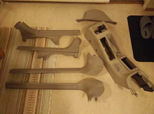

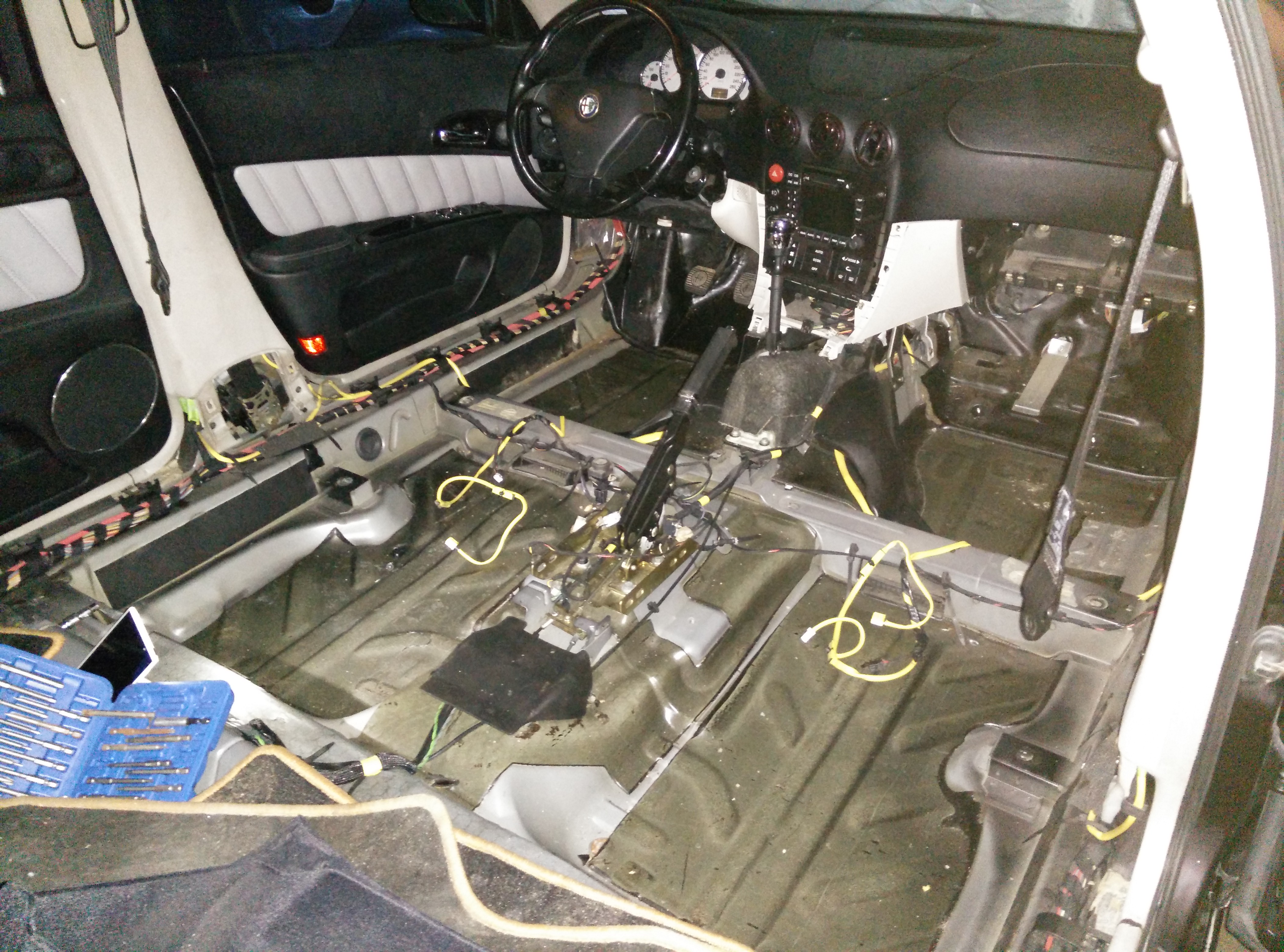

    Hej på er i klubben. God fortsättning på nya året. Har varit extremt tyst ett tag i denna tråd så tänkte liva upp den lite med att dokumentera att ny inredning är på G nu under vintern. Lyckades få tag på enormt fin MOMO skinn stolar som ska in. Passar då på att slita ner ALL plast som finns i bilen dvs mittkonsol, dörrlister som går längst golvet, handskfack etc (allt är inte med på bild)! Därefter ska detta lackeras i bilens färg det med. Sedan ska hela mattan släpas ut , tvättas och färgas om till Svart!. Fälgar ska fräschat upp med ny färg och tona rutor.
    Bilder på allt kommer jag givetvis lägga upp under tidens gång.

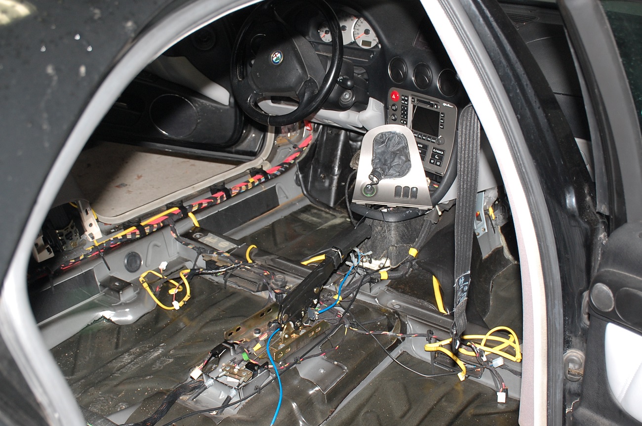

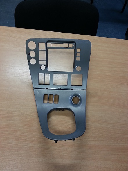

        Hej Jon och tack för dina fina ord. Självklart kan din 166a bli lika fin som min om du bara vill kämpa på . Jag förstod inte riktigt vad du menade med ICS mittkonsol . Är det kåpan som sitter runt hela ICS du menar? om det är den du menar så lacka jag den utanför bilen, jag tog bort de. För att få bort den måste du lossa hela ICS enheten och dra ut den en bit, sen sitter själva konsolen fast med clips som du hakar av   Här är bild när jag plockat ut min innan lack.

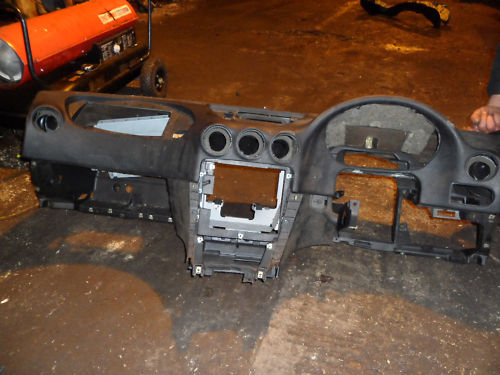

        Hei,
        Takk for svar. Jeg forklarte nok litt dårlig. Her er et bilde og delen er markert med svart pil. Alt annet har jeg fått ut, men ikke denne…
        M.v.h. Jon S.
        #46633
        hej igen.  Ja ok då är jag med den delen sitter ihop med hela instrumentbrädan vad jag kunde se ( ej min bild).
        Jag försökte själv se om det gick att få bort dom tidigare när jah höll på riva och vad jag kom fram till så är den gjuten tillsammans med allting. Den delen har jag inte lackat ännu men ska inom kort och då kommer  de lackas inifrån bilen när allting redan är ute ur bilen.

        Här var det toooomt ECO ECO
        #46635
        Sam Helgesson
          Ser att du gör samma övning som jag gjorde i höstas
          Man skulle kunna tro det var från samma bil
