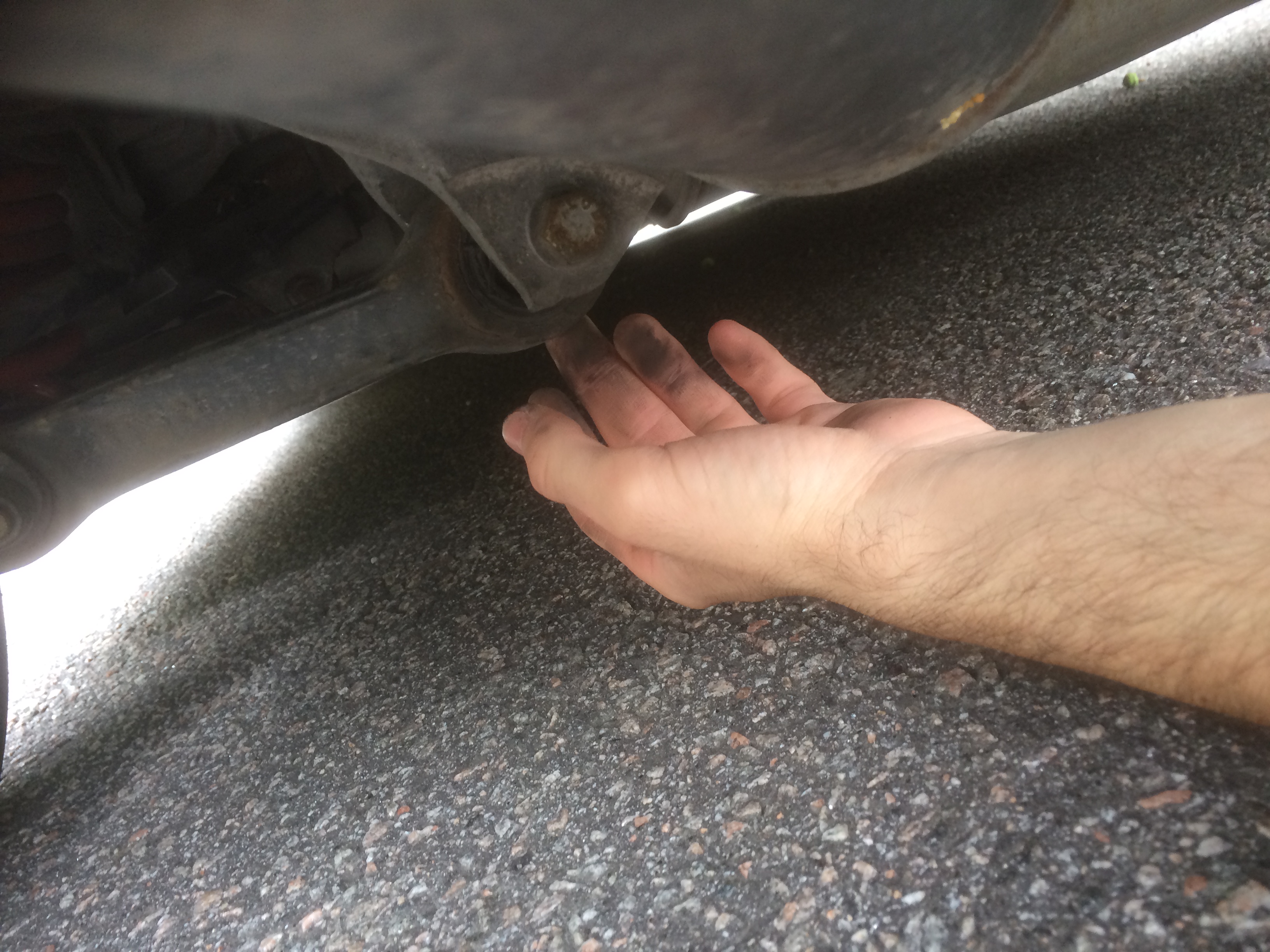

Letar desperat efter en vänster länkarm(bakvagn) till min Alfa 916 spider -98. Länkarmen har rostat och bussningarna är utslitna. MECA har inga delar och hittar inga heller på Autoexpertens webbsida. Kan ni några sajter där jag kan hitta delar?

Just den länkarmen som du visar på bild är den bakre länkarmen som stötdämparen sitter monterat på eller hur? Den kan bara ha ytrost. Den är väl av någon gjutmetall så den tar bokstavligen evigheter att rosta sönder.
Bussningar kan du byta ut mot Powerflex eller Superflex busningar. Det har jag gjort på alla tre av mina tidigare 916 bilar.
Om du defintivt vill ha OEM bussningar och länkarm så är eBay ett tips.

Vad jag kan se på bilden; ‘ser metallen frisk ut. Att bussningarna är slut, ‘är ett normalläge på en 19 år gammal bil. Varför inte byta alla som ett vinterprojekt?
