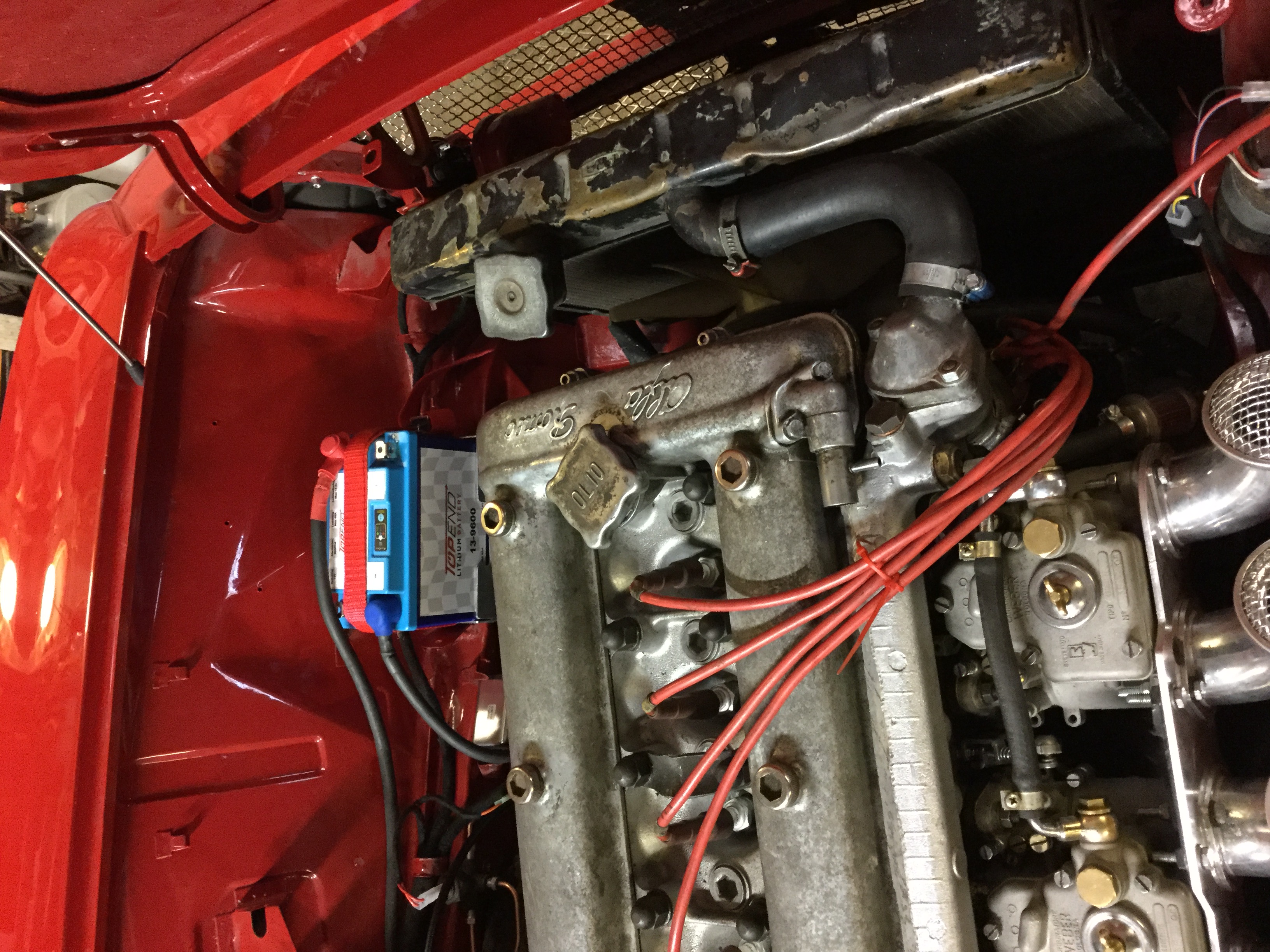

Det är jag som sälker och tagit fram dessa rejsbatterier.
Finns 6,9 och 12 ah, och de har verkligen imponerande prestanda.

De startbatterier jag tagit fram har såklart inbyggd cellbalansering och jag skickar även med en liten digiltal voltmätare med alla batterier så det inte finns några oklarheter om vilken spänning genarator laddar o.sv
De klarar upp till 14,5 volts laddning , en “normal” bil skall idag ladda 14,2-14,4 volt
