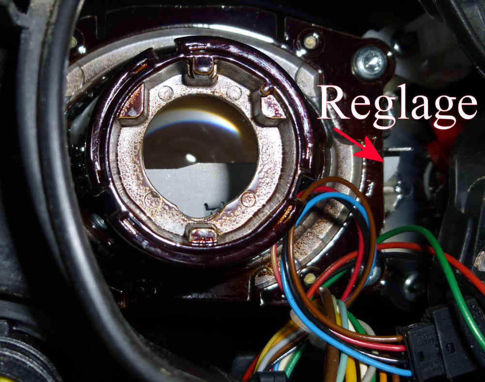

Besiktiga bilen för första gången och upptäckte att höger lampa hade en ljusbild för vänstertrafik. Har förra ägaren bytt lykta från en LHD bil eller går det att ställa om xenon lampans avbländning?
På många alfor med xenon är det en flärp inuti lampan som skall kunna nås med sönderskrapade fingrar för att flippa över till högertrafik.
Hej. Har en bild som kan underlätta felsökning. Önskar att jag hade haft vetskap innan jag köpte en ny strålkastare då jag fick nedslag på besiktningen för “diffus ljusbild” på min GT. Hittade reglaget för omställning mellan symmetriskt och asymmetriskt läge då jag var färdig med bytet och hade grejorna på köksbordet.
