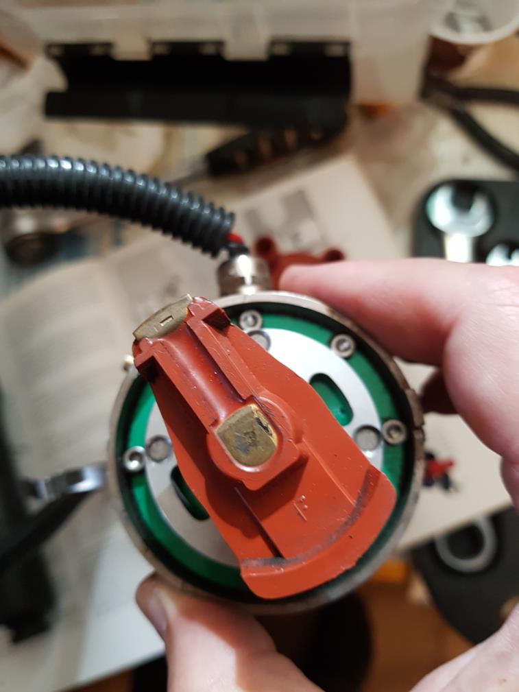

      Fördelaren (en Ignite 123) som jag tänkt använda gör mig inte klokare.

        Jag kan ha helt fel, men min intuition säger att det borde inte spela någon större roll. I slutändan handlar det ju om bara om att tändkablarna hamnar rätt och att rotorn i fördelaren pekar på ettans cylinder när den står i TDC för kompressionsfasen. Vrid bara fördelaren när du satt dit så att den pekar något av stiften i fördelarlocket, det blir då ettans cylinder och du har samtidigt bestämt vad som är kompressionsfasen.
        Om jag ska tolka illustrationen ska du vrida drevet i oljepumpen ett kvarts varv medurs och rotorn ska då peka framåt på ettans cylinder. Men som sagt, borde inte spela någon större roll förutom att det kan förvirra nästa person som ska meka med motorn.

          Tack Sune!
          Man kan väl i värsta fall märka upp fördelardosan, så att eventuella framtida mekar vet vad som är vad. Eller så får man lita på att de följer tändkablarna.
