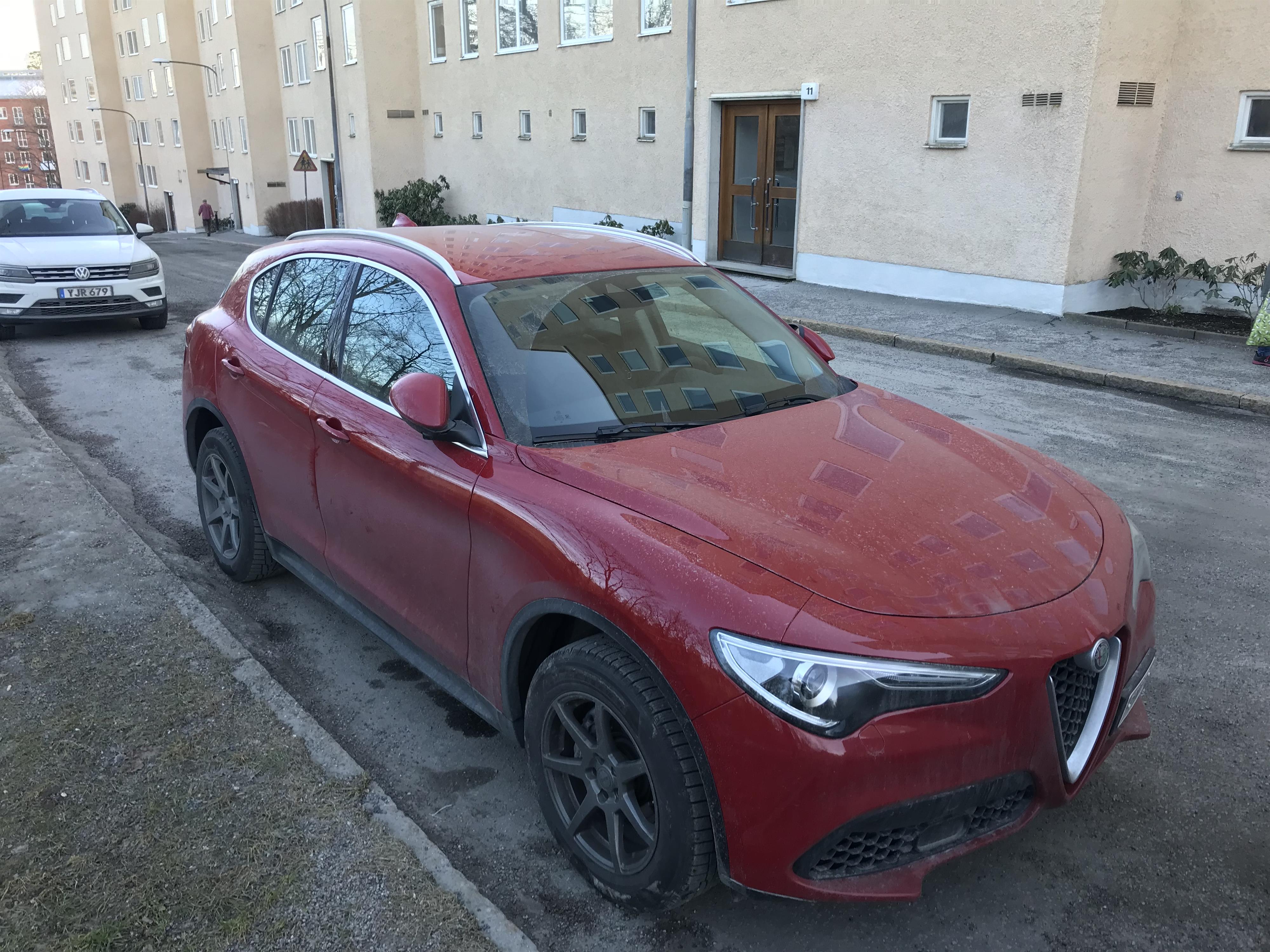

      Hej,
      När jag köpte min Stelvio (lagerbil från Hedins) så frågade jag om takräcke och fick då svaret att man kan eftermontera rails som man måste ha för räcken. Railsen skulle kosta “ca sextusen ink montage” enligt säljaren. Gott så. Men efter jag köpt gummimattor från Hedins och de lägger på priset mer än det tillbehörspriser man ser på https://www.alfaromeo.se/mopar/tillbehor så blev jag lite tjurig och bestämde mig för att fixa det här själv.
      Så jag köpte original rails från england på eBay för 1800kr ink frakt. Lika så köpte jag original räcken för 1700kr. Bra kurs.
      Nu så tänkte jag att jag ska montera dessa själv. Är det någon som gjort det?
      Jag tror det är så att man måste plocka innertacket då pinnskruvarna har tätningar runt sig och det är även längsgående tätningar på railsen. Så det talar för att man skruvar dessa inifrån, därav behovet av tätningar?
      Sedan är det täcklisterna som sitter där nu. Antingen sitter det med clips och under finns täckbrickor eller nå liknande över fästhålen. Eller så sitter de på samma sätt som railsen ska fästas?
      Hursom blir det ett roligt projekt. Men det skulle nog spara en del tid om man vet hur man skulle gå tillväga innan man börjar.

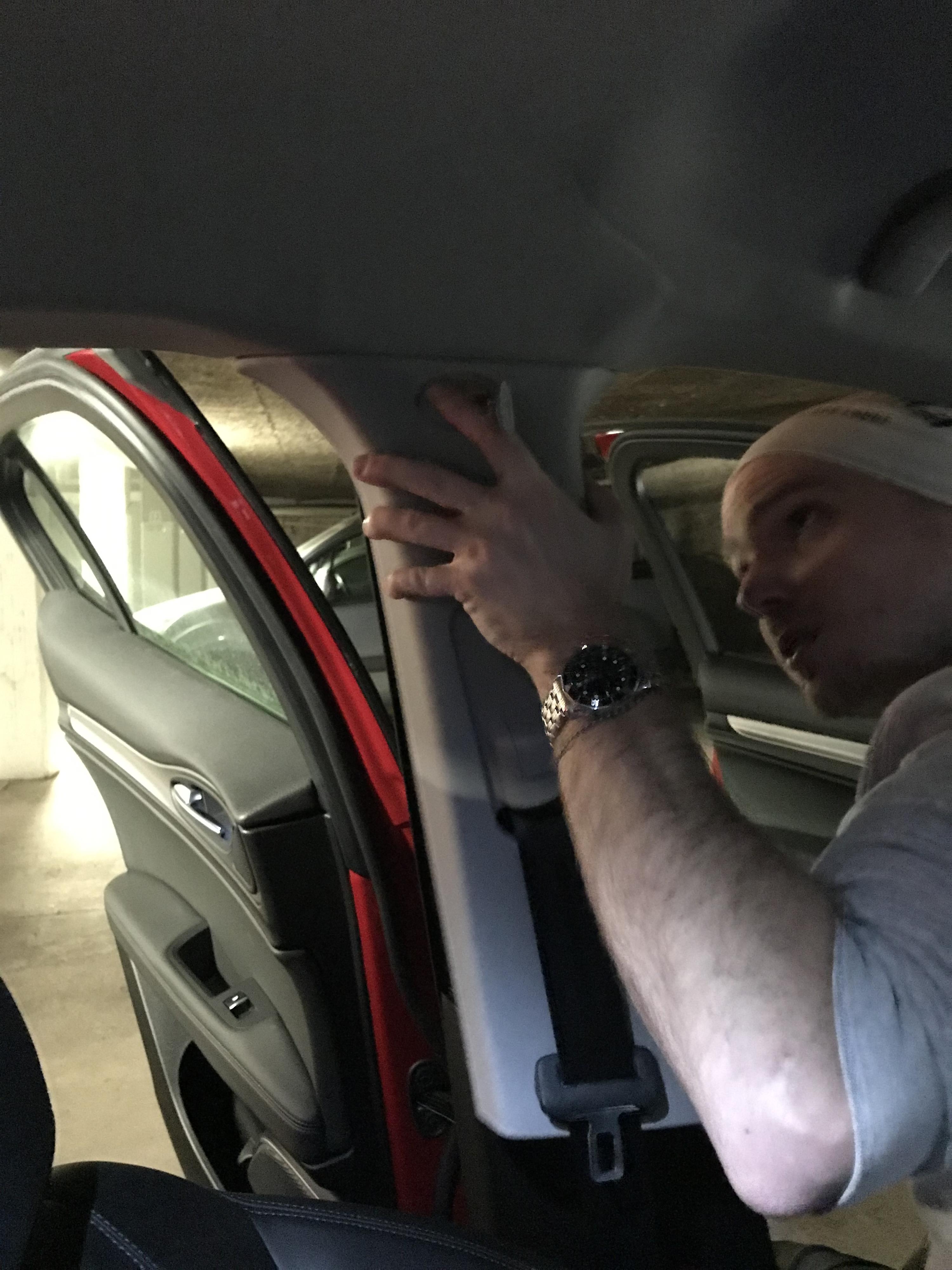

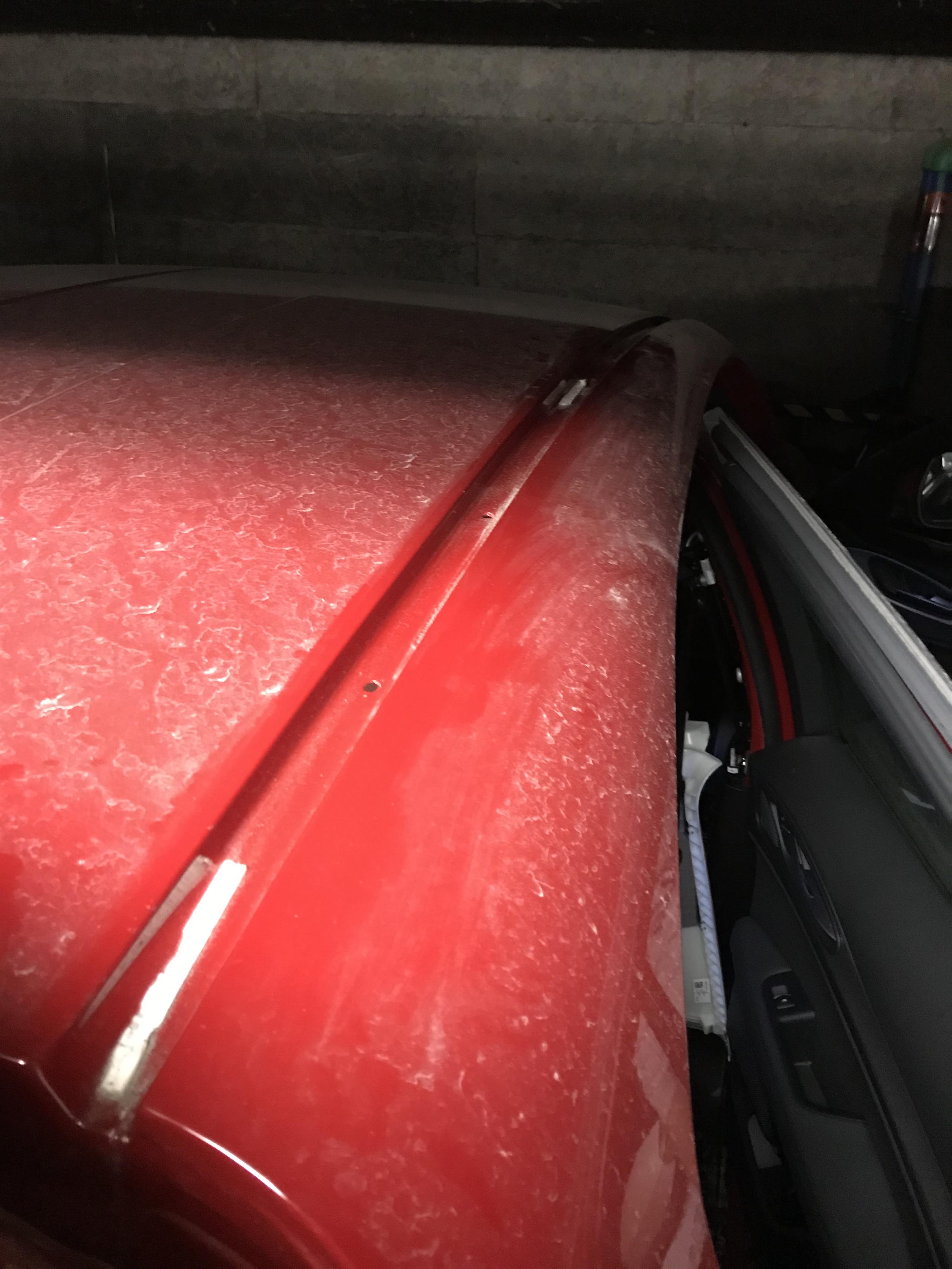

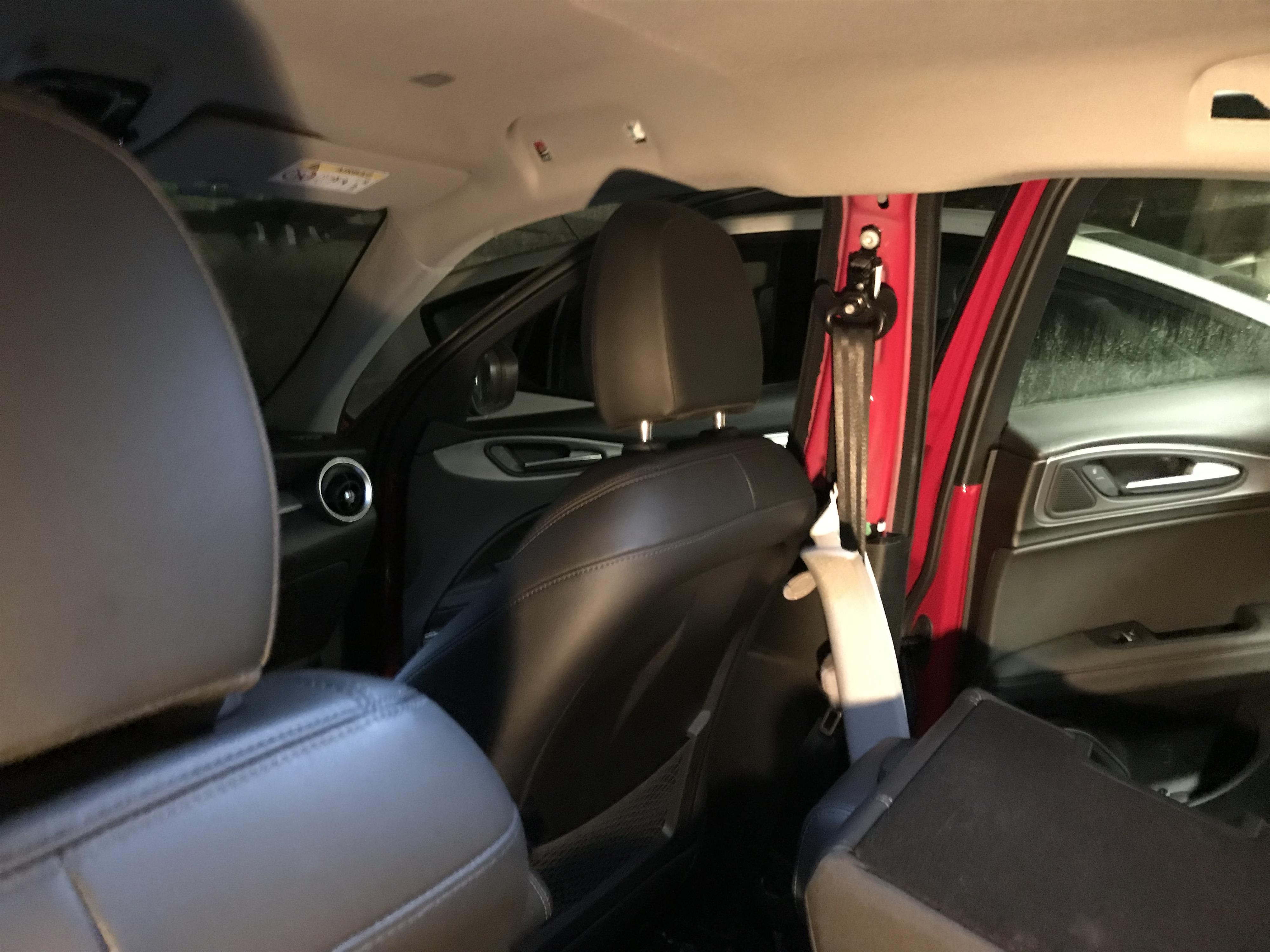

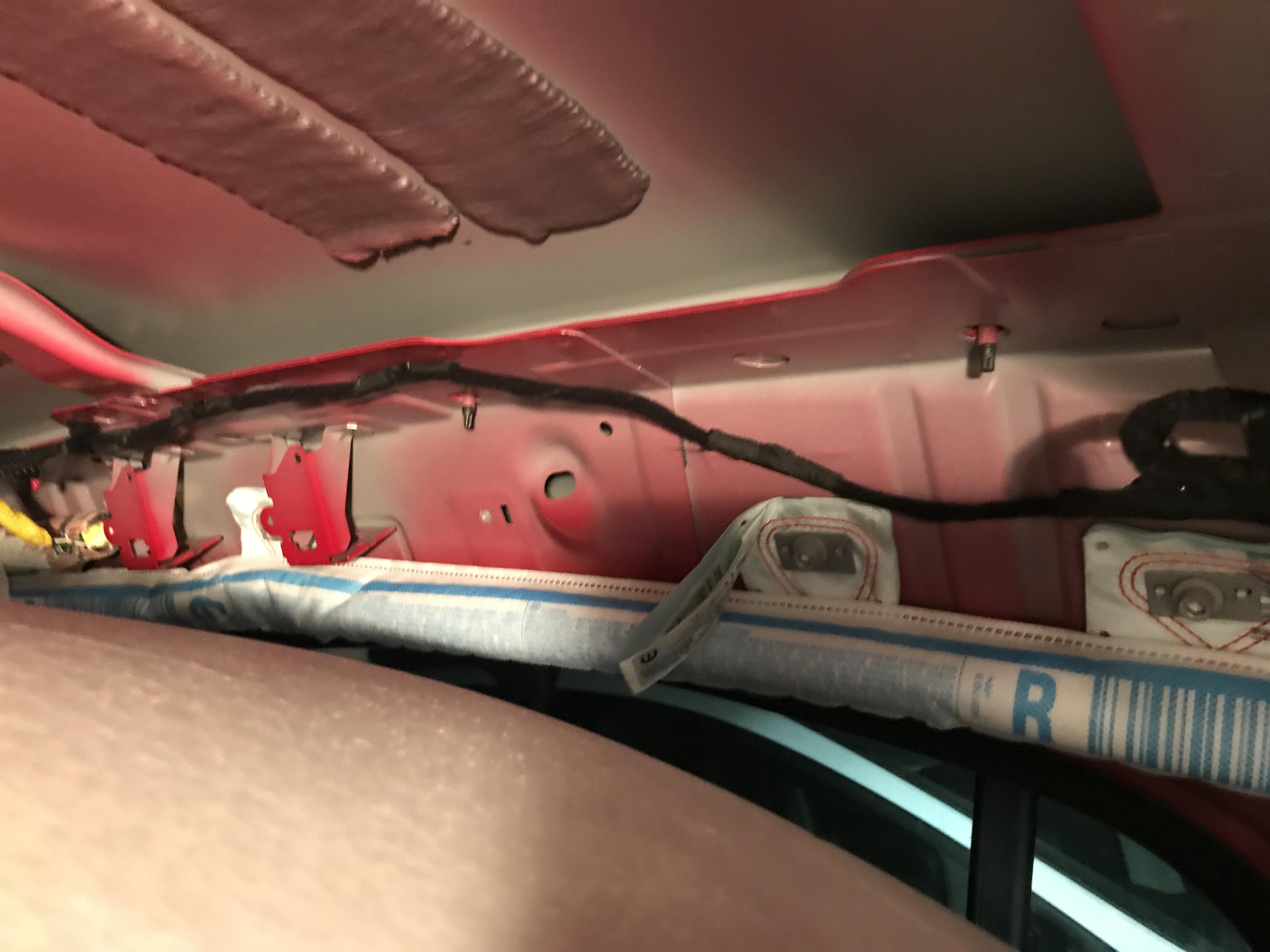

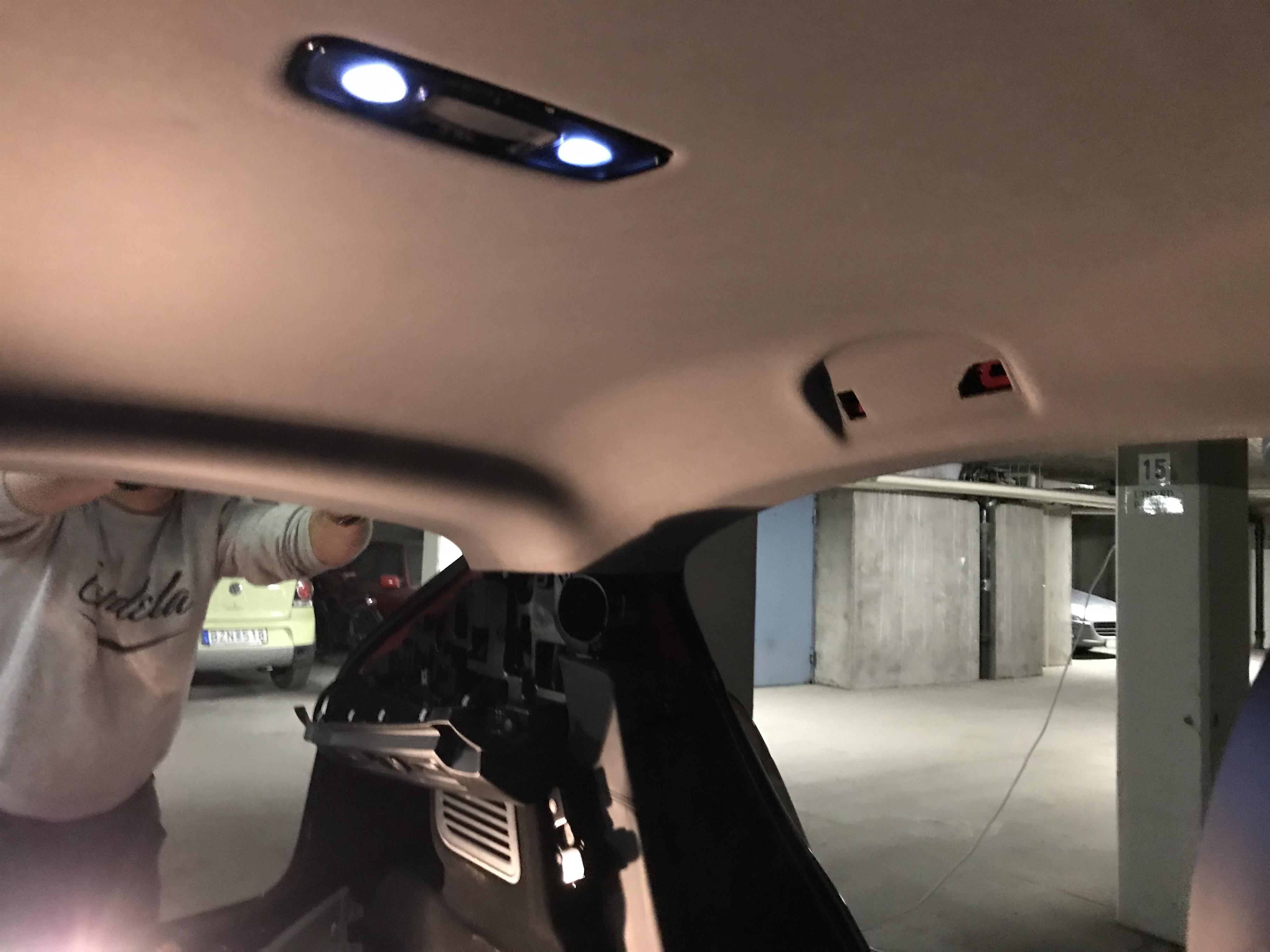

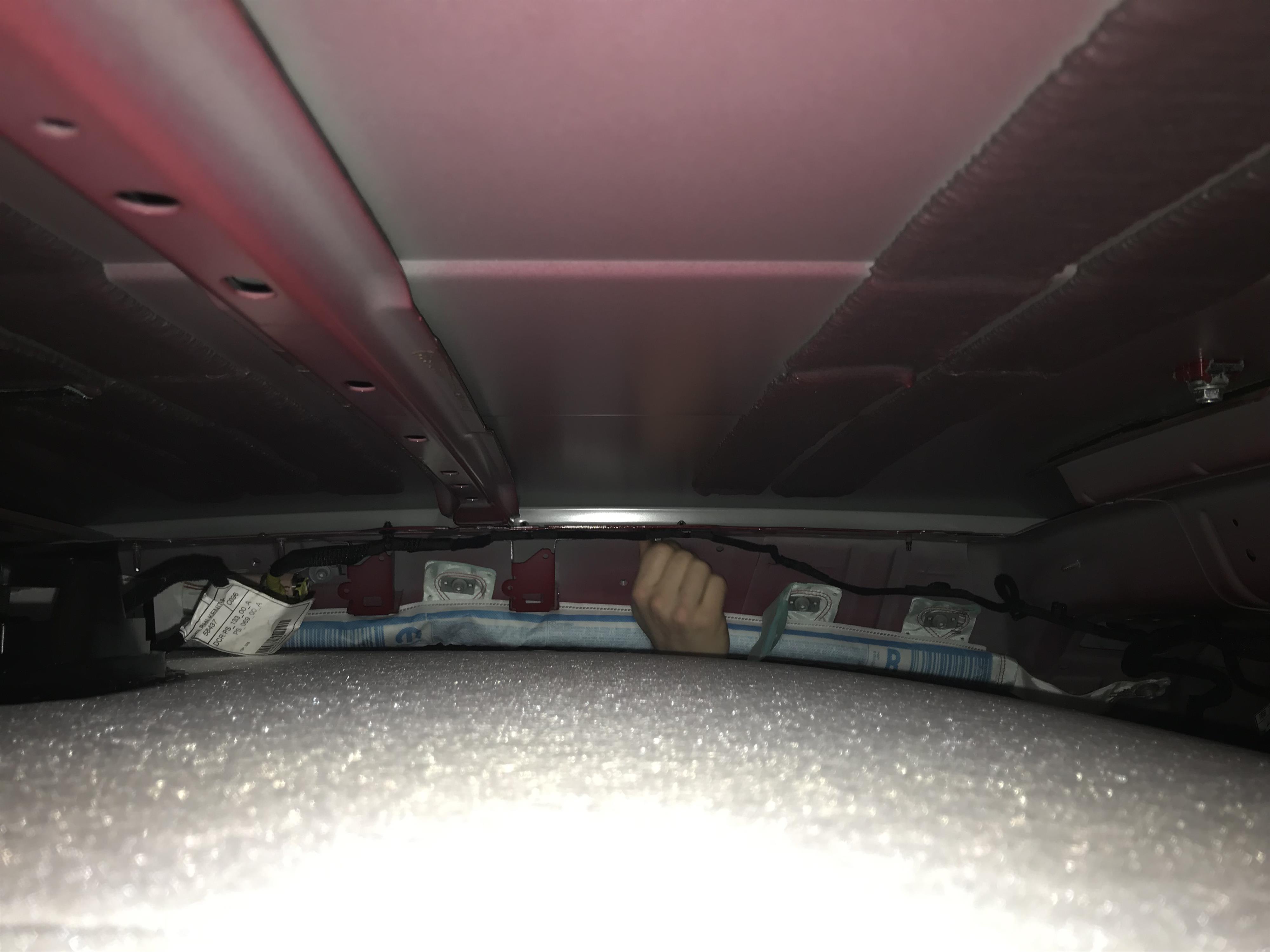

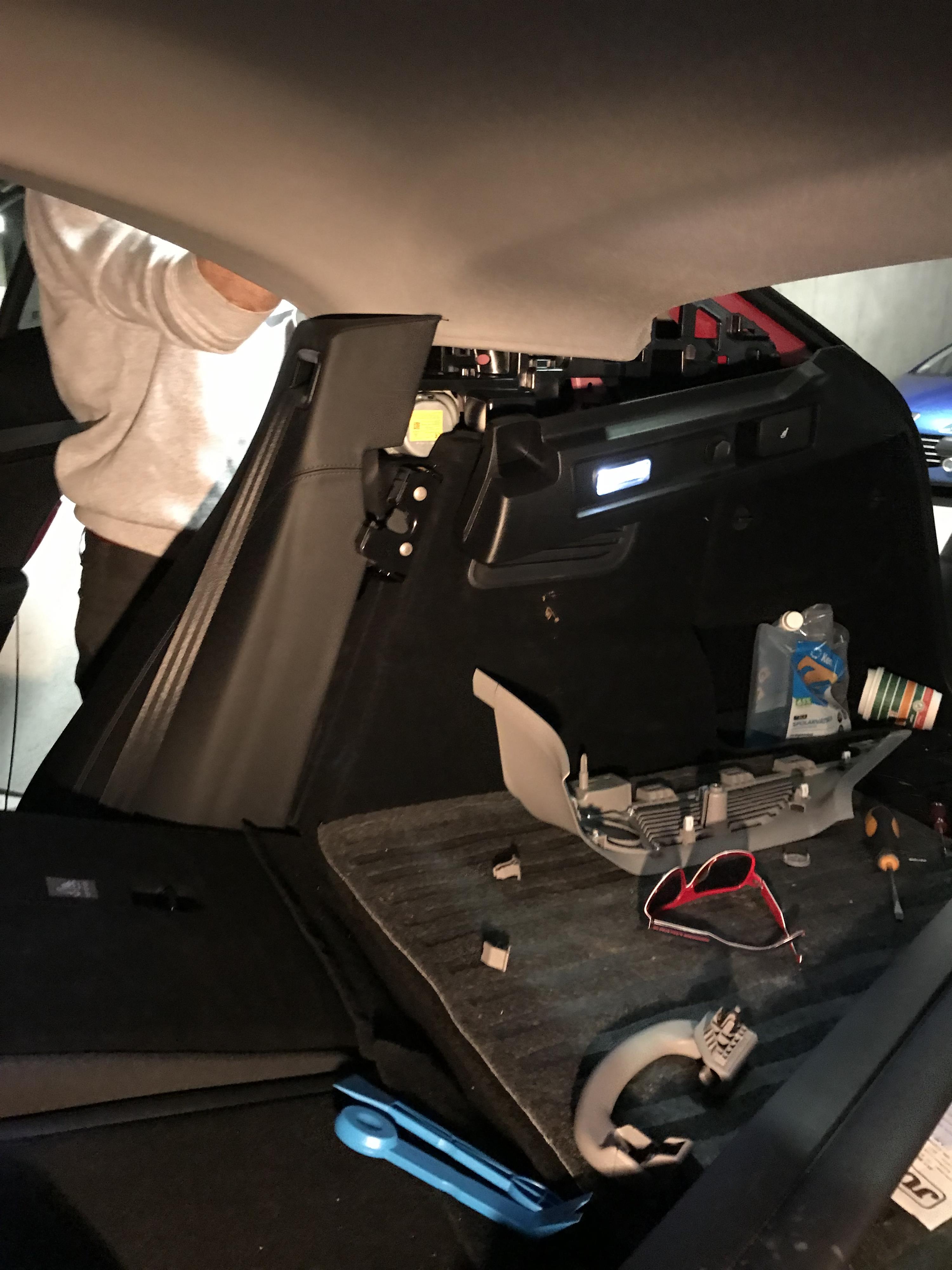

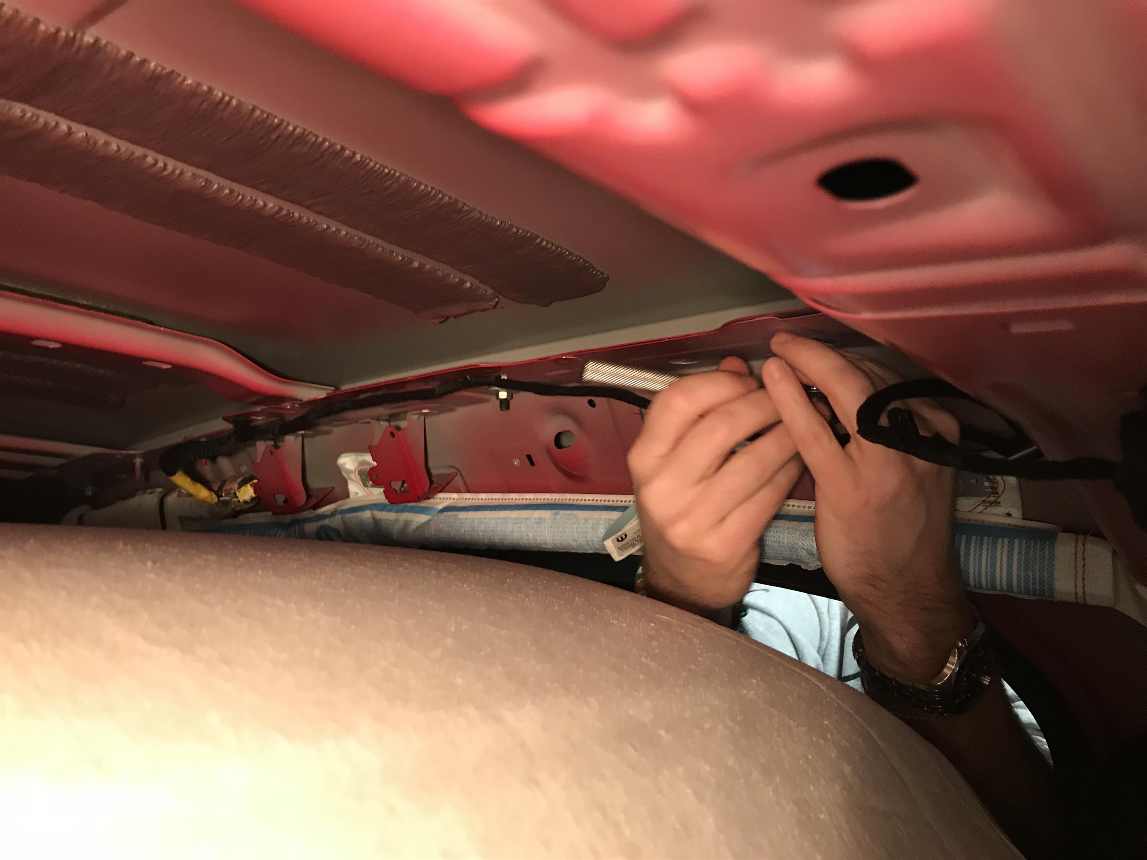

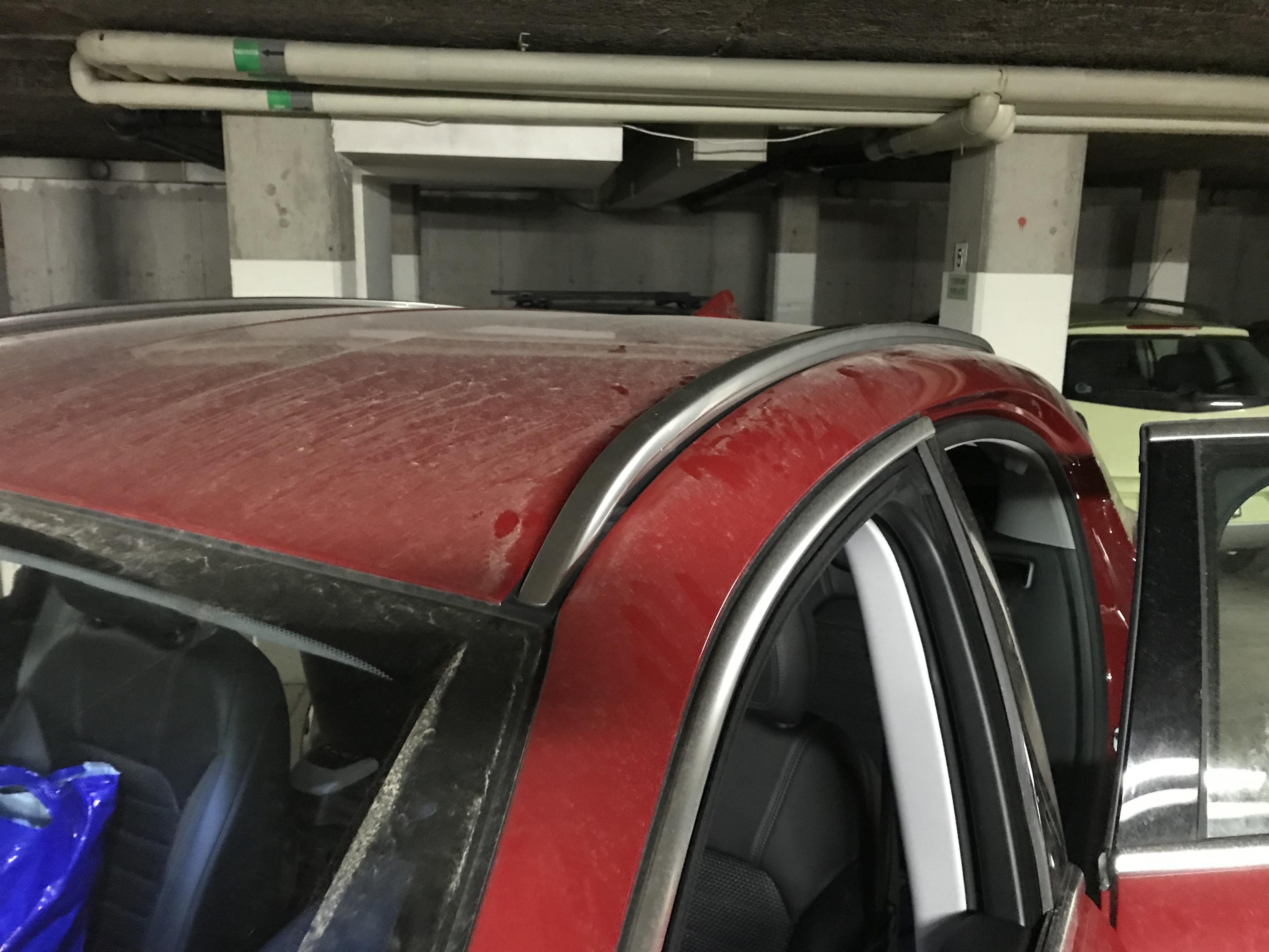

                    Fixade det idag. Busenkelt.
                    Jobbet tog mindre än 2 timmar.
                    Man lossade panelerna bak i skuffen. En insex bakom knappen för att fälla baksätet och en torx under täcklocket “airbag”.
                    Samma på B-stolpen. Torx under “airbag”.
                    Handtagen tar man bort täcklocket på. Sedan med en mejsel lossar clipsen. Man behöver inte at dome-lighten eller solskydden. Sedan sänker man bara taket. Täcklisten är fäst på samma sätt som man fäster railsen. Med muttrar underifrån.

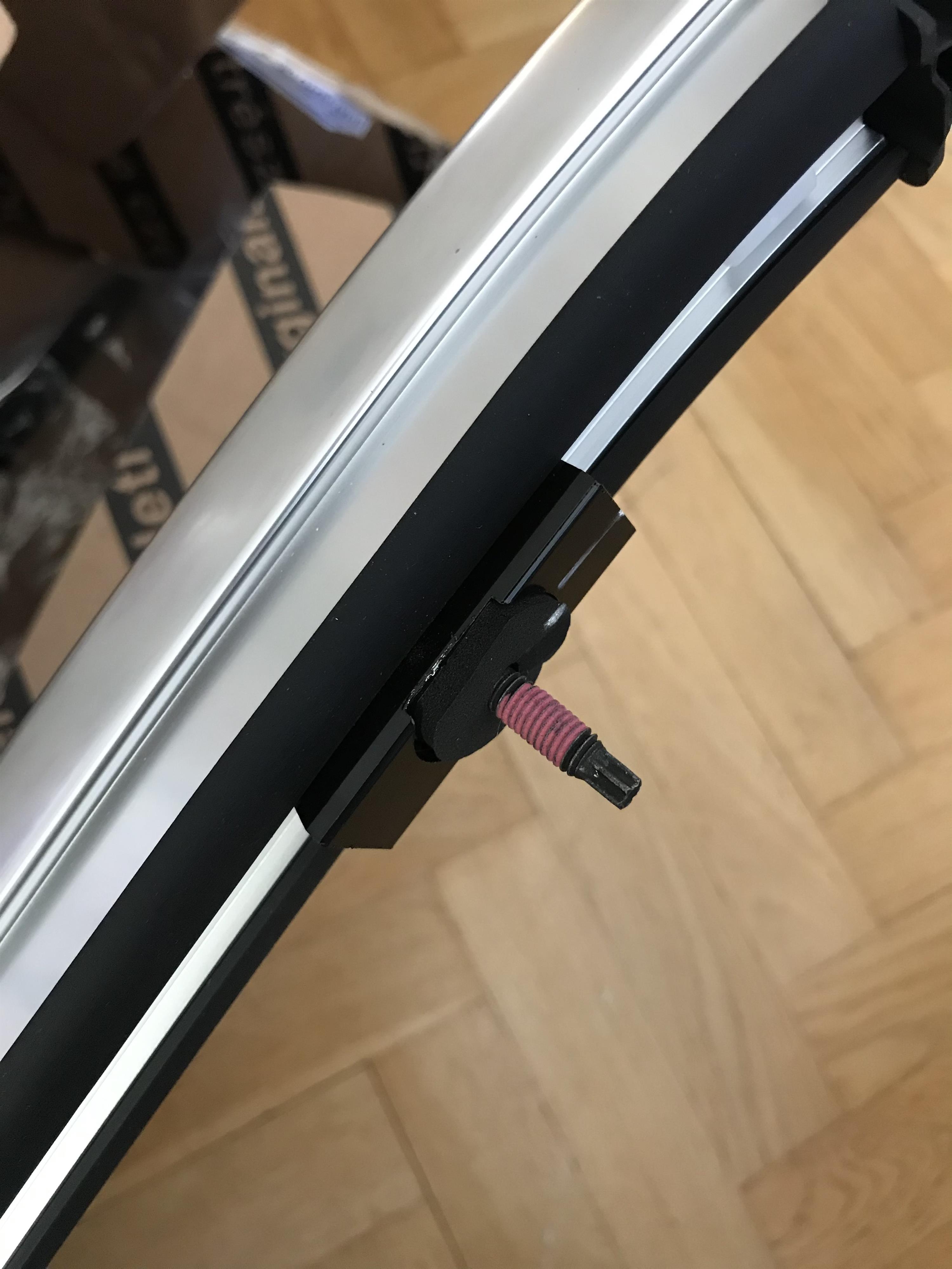

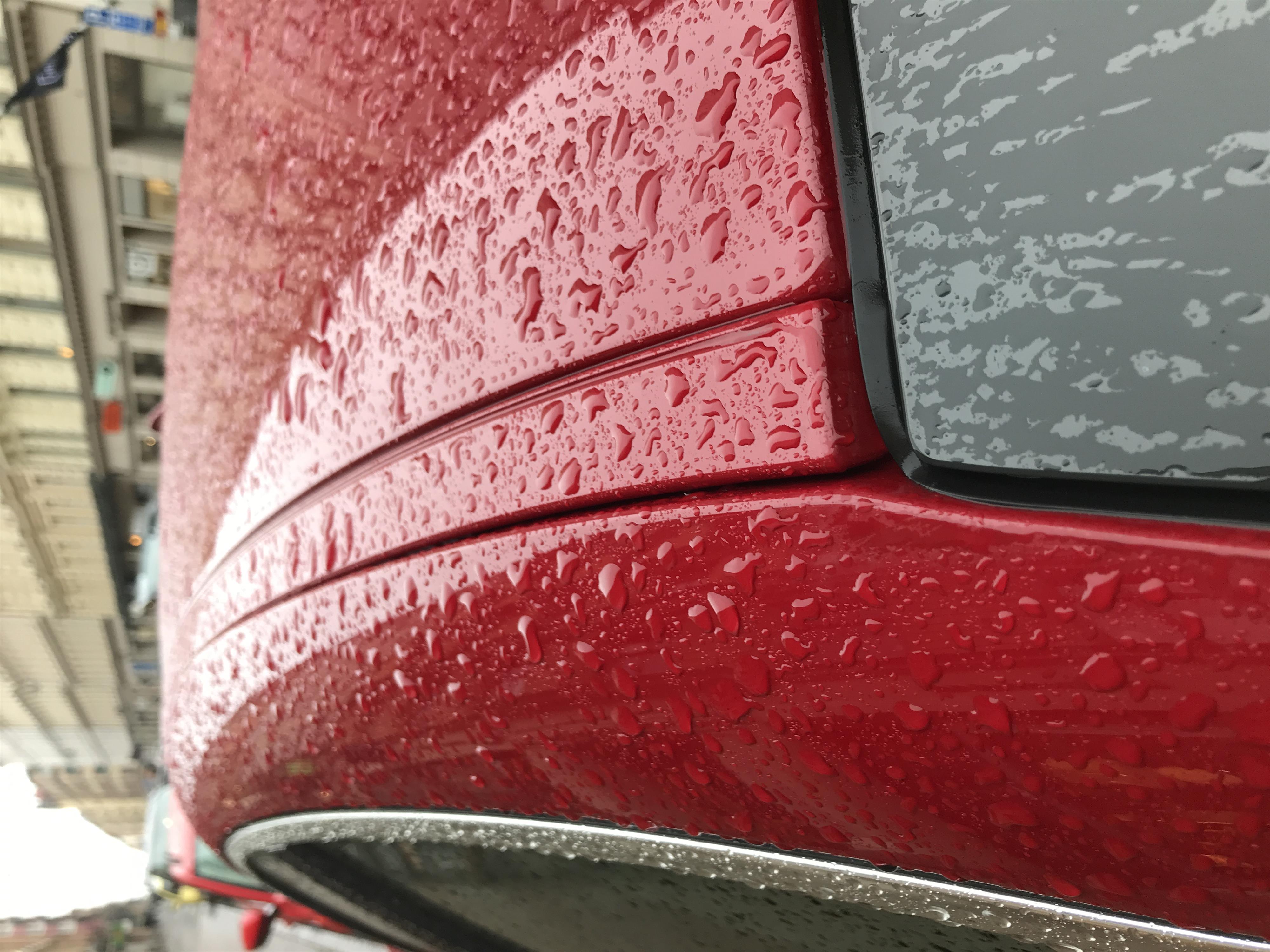

                    #36156
                    Per Sterling
                      Tätningslister sitter på railsen. Det är var dammigt i spåren.
                      Själva vattentätning är runt skruvhålen där det sitter tätningar på railsen.
