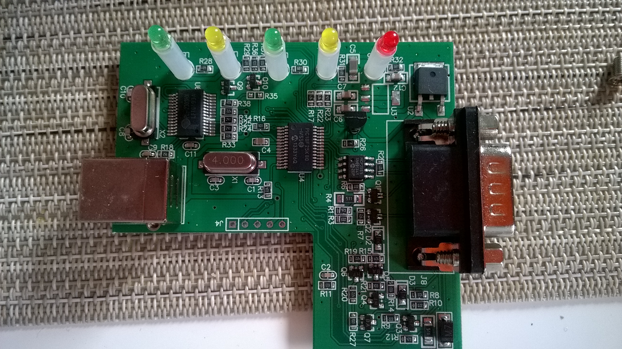

        Har nu plockat isär min ELM 237 och den ser inte ut som på bilderna enligt länken. Kan ju bero på att jag inte intagit glaset med Amarone.
        Den ser ut så här: Någon som kan säga vilken resistor jag ska plocka bort?
        //Björn

          Det borde vara den här du ska pilla bort: (i röd ring)

                  Enligt bilden så är det inte FTDI’s USB-till-serie krets som sitter på kortet utan en krets som heter PL-2303HX. (blå ring i bilden)
                  Då är det de här drivrutinerna du ska ha:
                  http://prolificusa.com/pl-2303hx-drivers/
