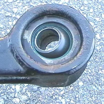

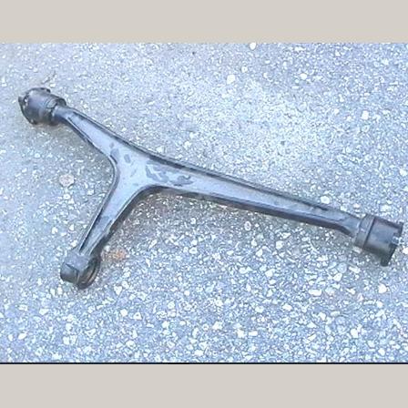

11 januari, 2016 kl. 15:50 #30727Jag byggde panhardstag till min bertonecupé. på bakaxeln svetsade jag stump fyrkantrör så infästningen kommer utanför diffhuset. Och i karrosen gjorde jag ett fäste med två större plattjärn på var sida om plåten i reservhjulsbaljan. Allt upphängt med uniballs.
Sedan behöver du förmodligen ändra så orginal upphängning för sidorkrafter i bakaxeln (T-staget ) kan röra sig fritt för det rörelse som nu istället hanteras av panhardstaget. Jag monterade ett ledlager istället för gummit orginal.
sorry för bildkvaliten, dom är från 1999 med en väldigt tidig Canon digitalkamera som hade inbyggd diskettstation 🙂
11 januari, 2016 kl. 16:53 #30728Pinnen på diffhuset som går genom ledlagret, behövde du göra något med den eller bytte du den mot något annat?

11 januari, 2016 kl. 21:30 #30730Inlägg av Tomas Gunnarsson på 2016-01-11 16:53
Pinnen på diffhuset som går genom ledlagret, behövde du göra något med den eller bytte du den mot något annat?Jag minns inte. Det var ju drygt 17 år sedan, Jag har någon svag aning om jag fick pinnen nedsvarvad lite för att passa över ledlagret. Men det kan jag nog kolla. Jag har bilen kvar. Den står inpallad i hörnet i garaget och väntar på jag skall övergå från banracing till fikaträffar 🙂

12 januari, 2016 kl. 09:32 #30733Poängen med panhard är att sänka bakre rollcenter. Som annars blir i mitten av t-stagets höjd. Med panhard monterat så blir T-stagets enda uppgift att hålla imot bakaxelns rotation vid gas/broms. Man kan då ersätta t-staget med en enkel och lättare framåtriktat stag. (som på Robert Petersson bild). eller modda det som jag gjorde.
Jag hade en turboladdad TS motor i min bertone och hela chassit var alldeles för klent för så mycket effekt. . Hela karossen vred sig sig på banan.Och bilen var väldig lömskt på gränsen med rejäla returkast.
Det blev klart mera lättare att hantera med panhard stag. Det gick att hålla låååånga härliga bakvagnställ.
