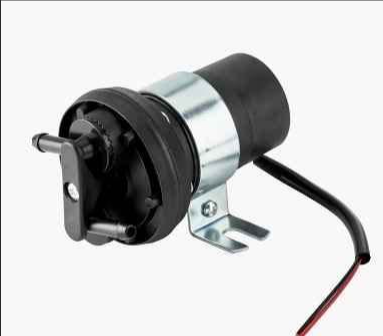

      Efter byte av topplockspackning så fick jag inte ingång den mekaniska bränslepumpen på min Alfa Giulia Spider -65.
      Tänkte att jag köper en elektrisk istället. Har monterat den fram vid motorn på samma plats som den mekaniska satt på. Tycker inte det blir en stabil drift och vet ju att den inte har nämnvärd sugande förmågas. Förmodar att det är problemet då den sitter långt från tanken.
      Dock hittar jag ingen bra placering vid tanken/bakaxeln för placering av bränslepumpen så vet inte riktigt hur jag ska komma vidare.
      Är det någon som har tips på lösning/placering?
      /johan

        Vad är det för typ av pump (deplacementspumpar suger bättre än turbopumpar)?

          Det är en elektrisk deplacementpump. Sughöjd 0,2 m tryckhöjd ca 3 m.

            Bränslepump
            #69283
              Vad heter pumpen (jag känner inte igen den)?
