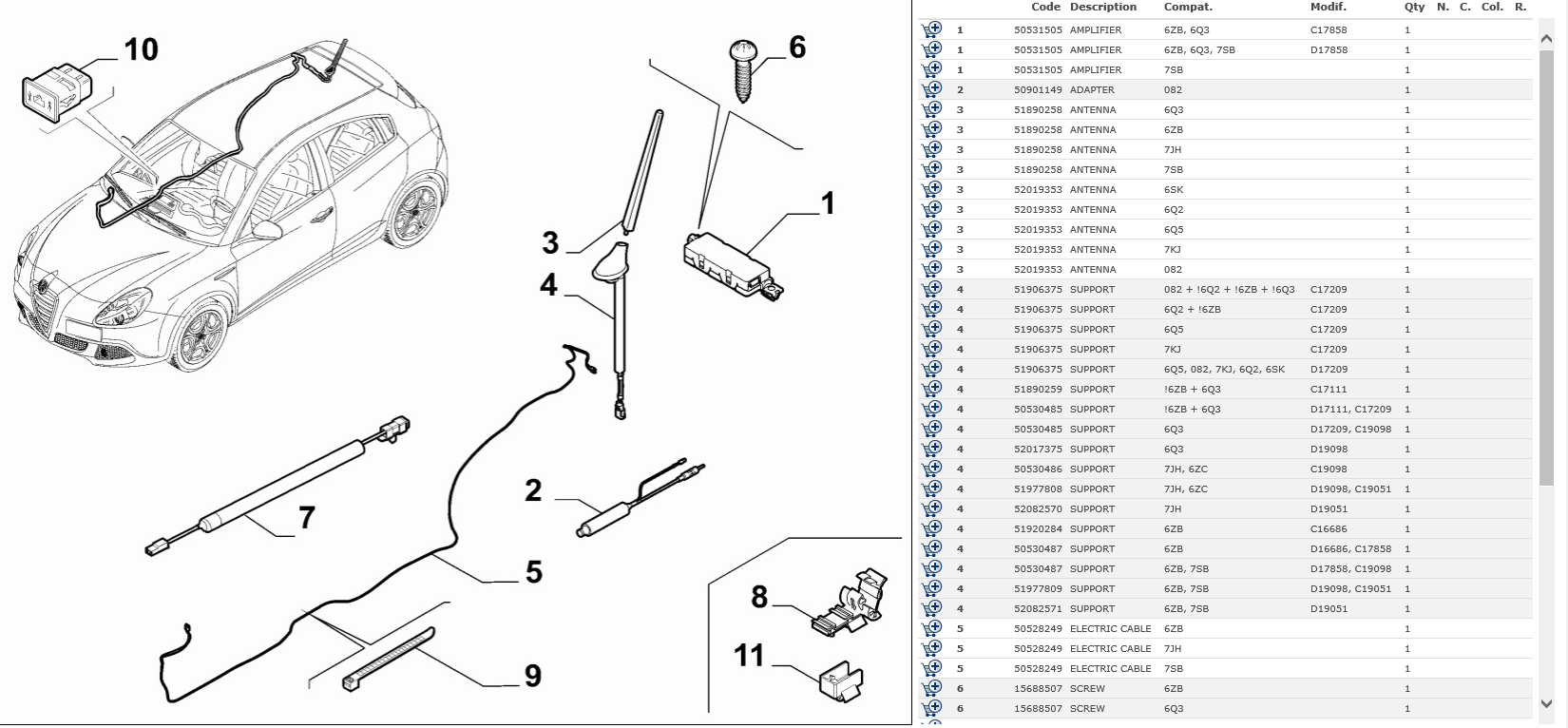

11 oktober, 2017 kl. 11:20 #32535Tillslut fick jag tummen ur och skulle kolla om sladden satt i eller om Antennförstärkaren skulle bytas. Det var ett skapligt pyssel att montera ner innertaket så det gick att komma åt antenngenomgången i taket, men sladden satt som den skulle plus att jag tog isär och satte ihop den ett antal gånger ifall det var ärgat. Men problemet kvarstår.
Vet nån vart antennförstärkaren sitter, i taket satt den inte? Har Giulietta en Antennförstärkare?
Eller hur kommer man åt antenningången i radion ifall det är i den änden det är fel? Vilka paneler ska tas bort och hur gör man för att ta bort dom?
11 oktober, 2017 kl. 17:44 #32536Är det verkligen antennen på taket som används då, så det inte bara är en mobilantenn? Så är det på min 156 iaf. Radioantennen är inbakad i vindrutan.
11 oktober, 2017 kl. 17:56 #32537Det sitter någon typ av förstärkare vid antennen på taket.
