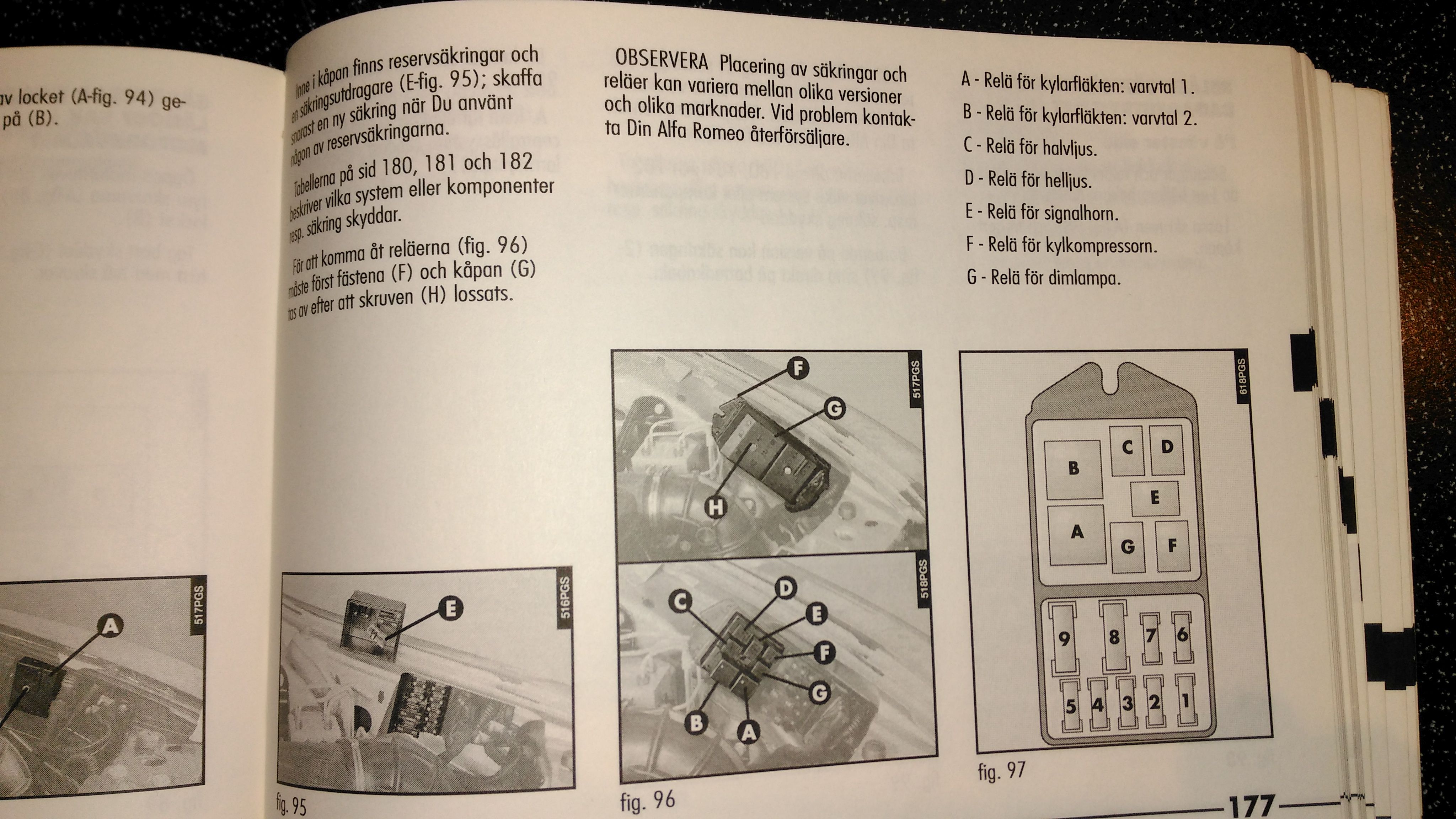

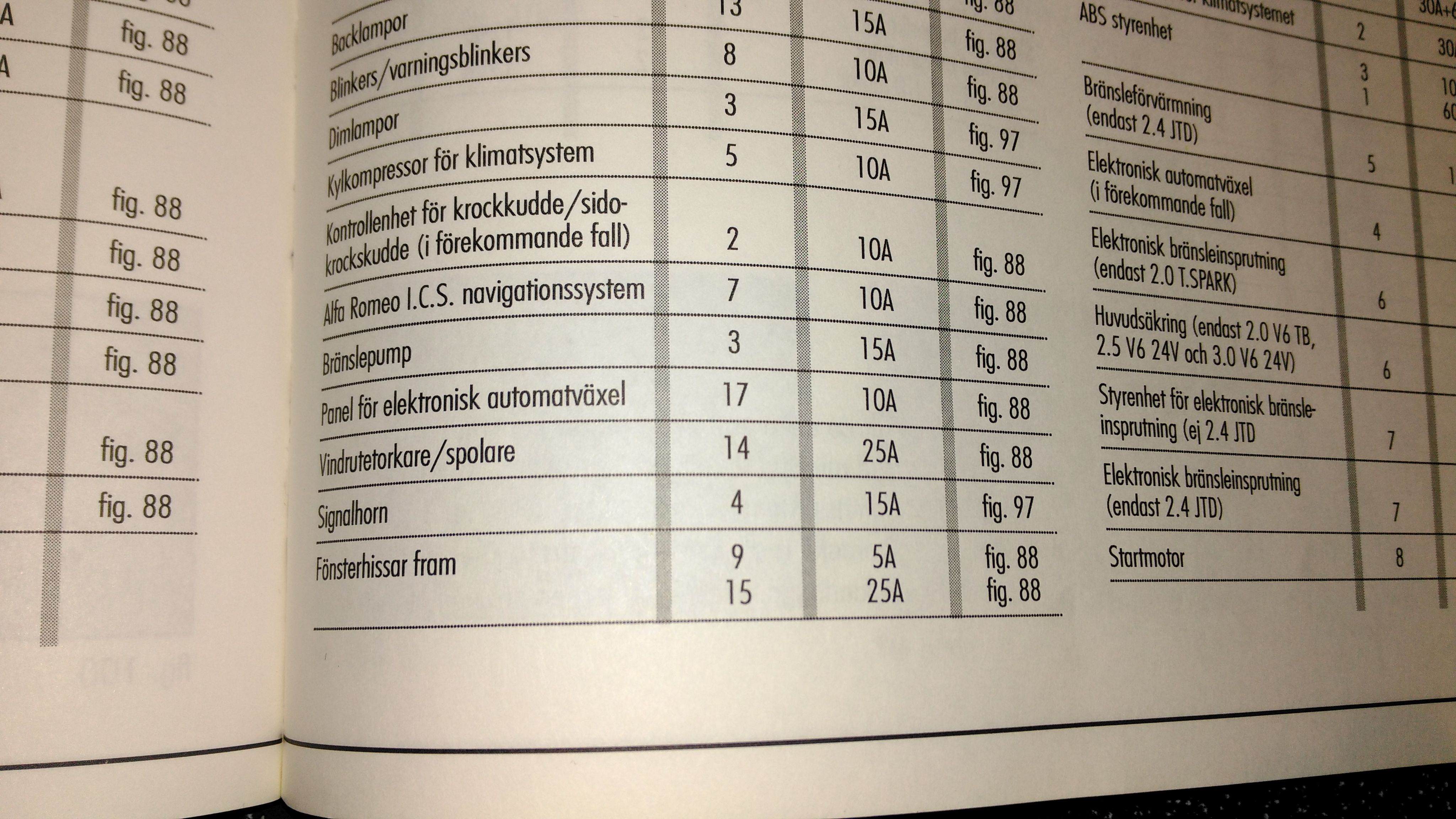

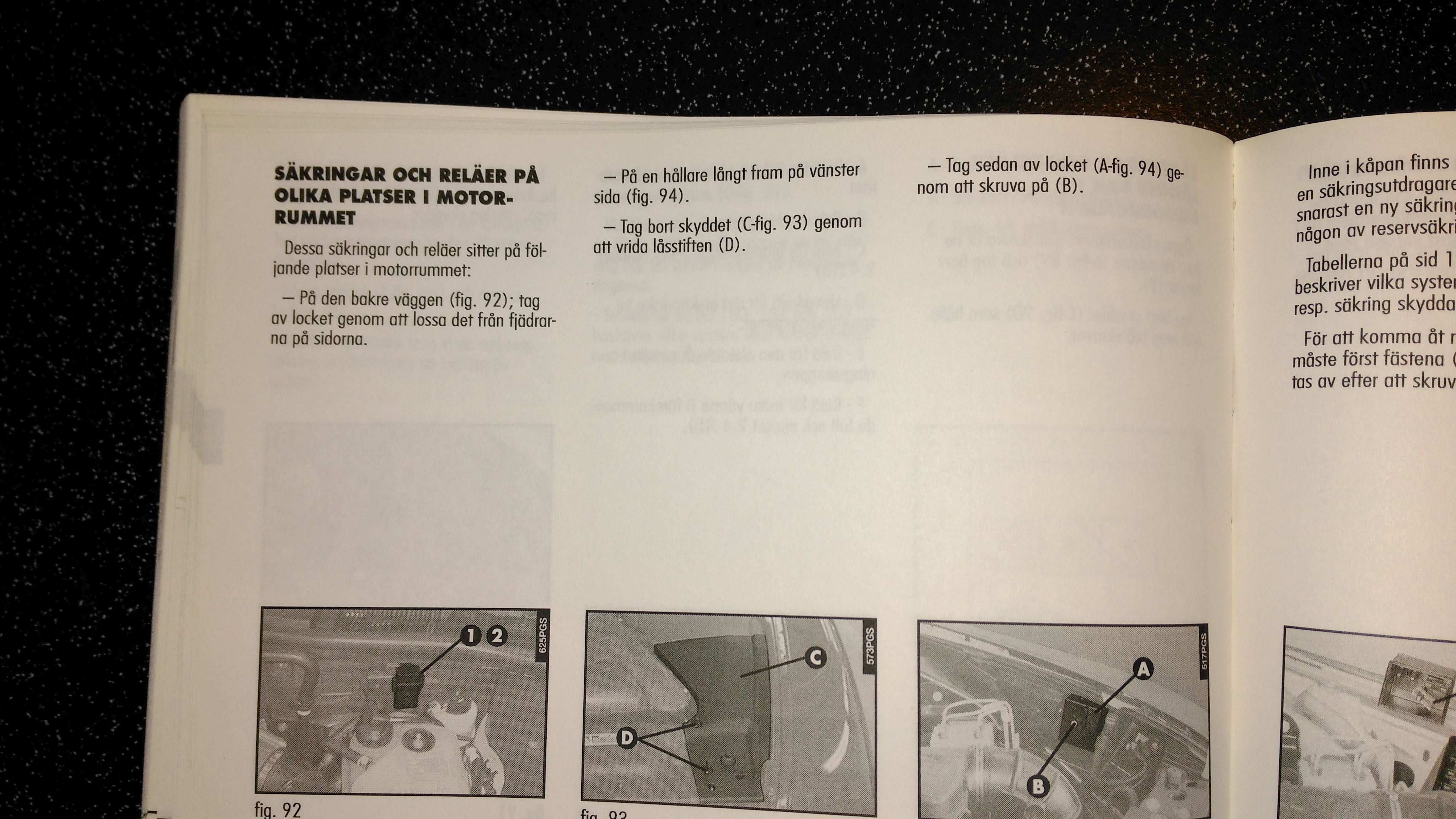

    Gunnar Sundgren
      Hej
      Någon som har en instruktionsbok till en Alfa 166 som kan tala om plats och nummer på säkringen för signalhornet.
      Tack på förhand.
      Gunnar Sundgren
      #34909
      Bo M. Hasselblad
        Hej Gunnar,
        här är bilder av relevanta sidor i instruktionsboken. Behöver du en sådan har jag en svensk version som även inkluderar instruktionsboken för ICS. I fint Alfa Romeo-plastfodral ?  Den kom med en 166  av 2001 års modell, dvs ett relativt tidigt exemplar. Hör av dig i så fall!
