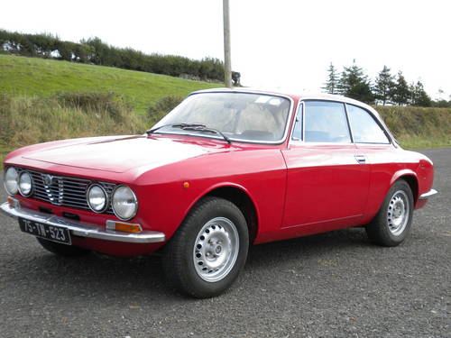

24 mars, 2016 kl. 21:16 #31231Du får nog googla på lite bilder för att få en uppfattning. 40 år gamla orginalfjädrar kan ju vara ordentligt säckade.
Bilden nedan tror jag ger en hyffsat rättvis bild av standardhöjden.
