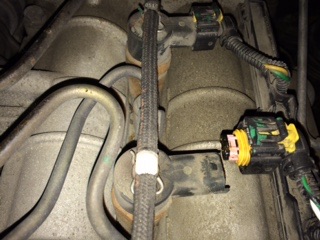

    Hade ett glapp i kontakten till ena spridaren i somras. Klämde ihop den och en klick kontaktfett så funkade den igen. Nu har samma fel uppstått. Frågade hos BOSH i Högdalen om det fanns lösa kontakter men icket. Enligt dem så var det ofta som biltillverkarna j´hade egna varianter. Är det någon här som har tips på vart man kan köpa en ny kontakt alternativt om någon har en liggande i garaget. En slaktad kabelhärva duger bra.

      till vilken bil är det ??  hur ser din kontakt ut. det kan skilja från spridare till spridare. från bilmodell till bilmodell.
      vi kankse kan ha nått på jobbet. men då måste ja ha reda på vad det är för motor o bil. ett regnr så får jag all info.

      Bilen är en 156 Crosswagon 2005 med reg nr XFT998. Bifogar en bild på kontakten. Toppen om du kan hjälpa mig. Mvh Patrik

        Hej, jag hade problem med spridaren på min tidigare 147:a, då köpte jag spridarkontakter på dåvarande Svenska Bil i Stockholm:
        Kontakthus till spridare:
        GM 931 899 18
        266:- inkl. Moms

         Toppen Mikael!! Har nu varit på Hedins Bil i Segeltorp och köpt kontakten. Reservdelskillen blev förvånad att jag visste av repsatsen och dess artikelnummer. Den finns egentligen inte upplagd som reservdel utan är kopplad till en garantiåtgärd. 324 kr och saken är löst. Nu ska jag bara röja i garaget så jag kan byta kontakten i helgen.

          Ursäkta sent svar. På min 156 1,9 JTD jag ägde tidigare fick det bli en gammal kontakt från en IVECO lastbil. Det var det de hade hemma för tillfället när min började glappa samma dag som jag skulle dra ner race-ekipaget till Sturup för några år sedan. Funkade klanderfritt sedan dess! Så kontakten sitter på rätt många olika motorer.
