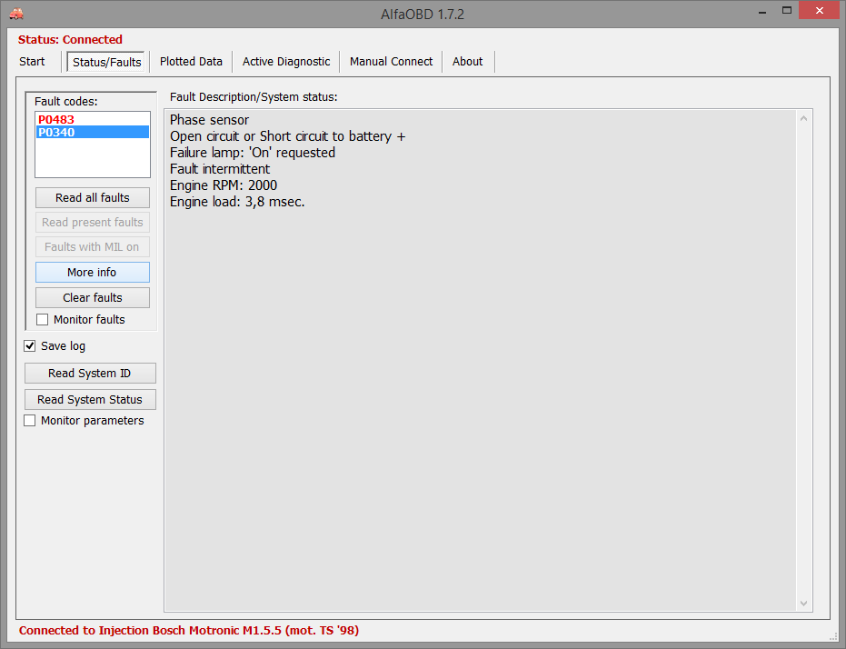

      Vid den lyckade uppkopplingen kunde vi se och radera felkod P0340 vilket tyder på vevaxelsensorn – låter som en rimlig felkälla till fel 1?

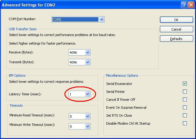

        P0340 är väl kamlägessensor, inte vevaxelsensor?
        Angående anslutningsproblemen så kolla att du satt Latency timer till så lågt värde det går (1) för den COM-porten:
        Öppna “Device Manager” med interfacet anslutet.
        Högerklicka på interfacets COM-port och välj “properties”
        Klicka på fliken “port settings” och välj “advanced”
        Kolla att “Latency timer” är satt till 1.

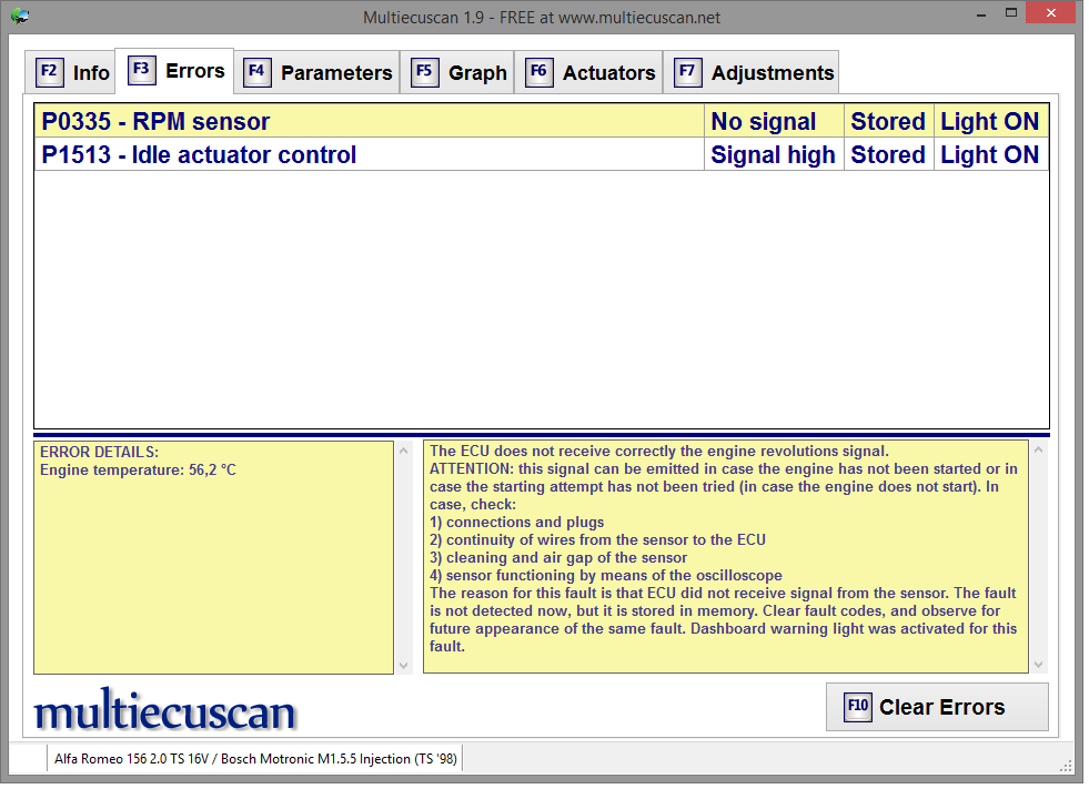

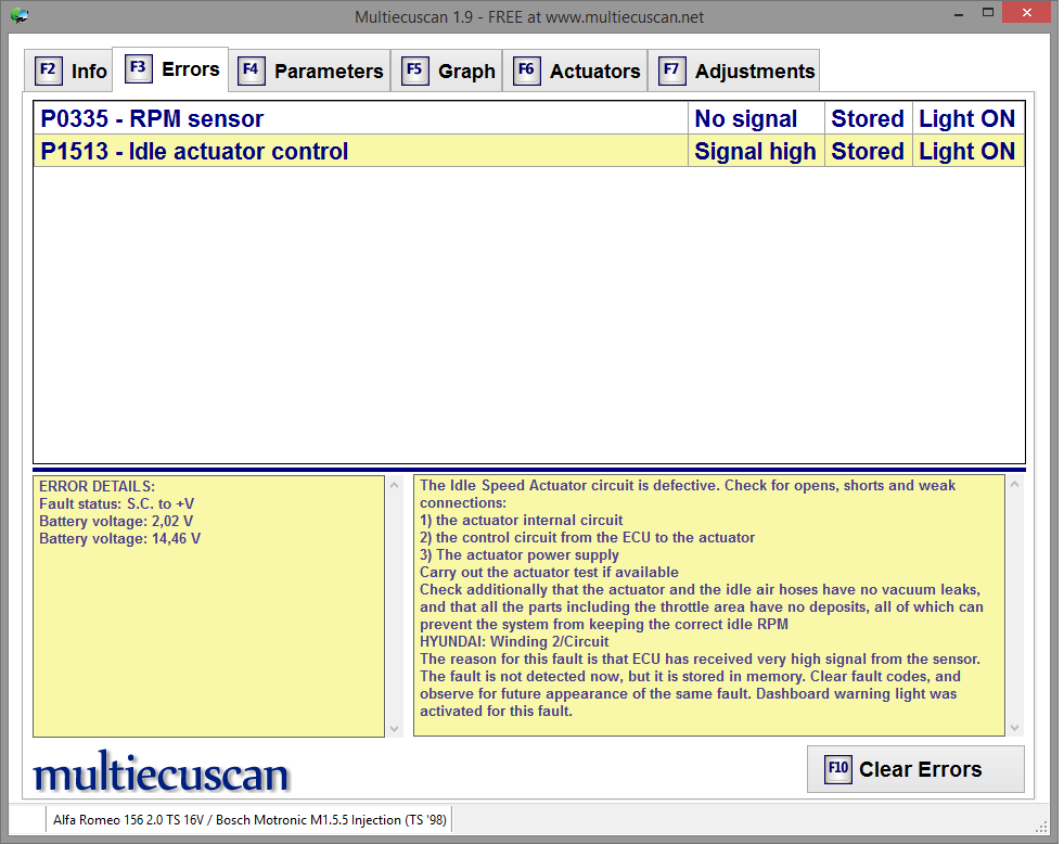

              Kunde sedan konstatera att P0340 inte kommit tillbaka, däremot var P0335 och P1513 satta. Den förra troligen från våra experiment, den andra tror jag inte vi rört. Efter nollning kom inga fel tillbaka men startproblemen kvarstår.
