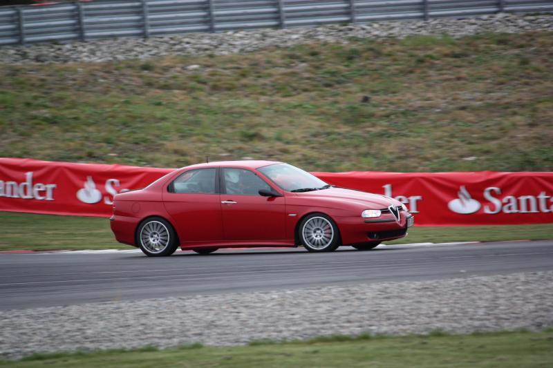

          Jeg har en noe modifisert -98 156 2,5 V6, som kanskje kan være til inspirasjon. Jeg har hatt bilen i snart 10 år og har gjort litt etterhvert:
          Understell/bremser: Bilstein B16/PSS9 coilovers. Eibach grove krengestag foran og bak. Powerflex foringer i hele bakstillingen. Bremser foran: Tarox 6-stemplede kalippere med Tarox 305 mm skiver og track day klosser. Bremser bak: Tarox skiver og track day klosser. Novitec tårnstag
          Motor/drivverk: GTA luftinntak, high pass luftfilter, carbon innsugsrør, GTA intake-runners, GTA innsugskammer. Remap. Race katalysator. Novitec exhaust. Q2 diff
          Bilen går meget godt og er ikke understyrt. En 156 med modifikasjoner  er SVÆRT lemplig som banebil! Den er også helt kjørbar til vanlig bruk, dog noe stiv.
          Den viktigste enkelt-oppgraderingen var Q2-diff, deretter bremsene, så understellet og så diverse motor.
          Jeg hadde dessverre ikke anledning til å være med dere på banmöten denne sesongen, men var med noen runder i 2013, og ser fram til nye muligheter i 2015. Om du tenker på V6, så er det bare å anbefale. Og kommer du på banmöten, så ta gjerne kontakt!
          hilsen Egil Johannesen,
          Klubb Alfa Romeo Norge (KARN)
            (Hadde tenkt å sette inn bilde av bilen her, men fikk bildet bare med som vedlagt fil)

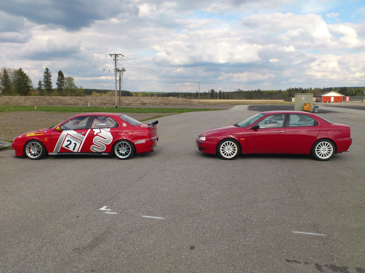

            Hej Egil! Tusen tack för ditt utförliga svar!!! Det blev till mycket inspiration! Det jag likede allra mest var detta: “En 156 med modifikasjoner  er SVÆRT lemplig som banebil! Den er også helt kjørbar til vanlig bruk, dog noe stiv”!  Det var precis vad jag ville höra  Jag sparar listan på dina modifikationer och har redan börjat leta efter en Q2-diff. Tack också för bilden. Snygg bil du har!!! Jag bifogar en bild på min bil, bakom drömbilen  Tack igen och hoppas vi ses och kanske kan köra tillsammans! Ha det
